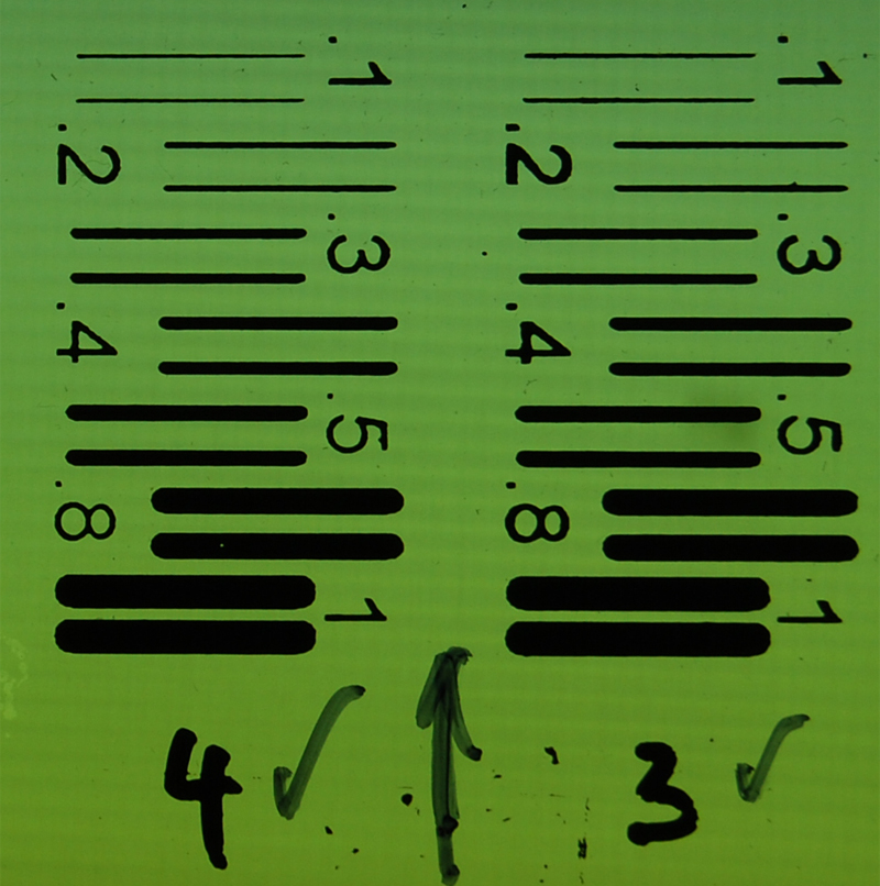

Egy kis tapasztalat, hátha jól jön valakinek:
Azt gondoltam, hogy amíg ideér a cucc, addig eljátszogatok, hogy mit bír a P20-as technika, mindenféle mágiát mellőzve. A mellékelt képek szerint a 0.1mm még egész jó, de megbízhatónak (forraszthatósági és elektromos szempontból) a 0.2mm-t venném.
A lényeg a jó maszkon van (ezzel biztos nem mondtam újat...).
A következő eszközökkel,paraméterekkel dolgoztam:
- Canon iP4600 tintás nyomtató, tintás fólia (jelen esetben Sigel Transparency Film, IF120, Müller drogériából). A kinyomtatott maszkot egy 12V/50W-os asztali halogénizzó elé rakva és átnézve tökéletes a fedettsége. (ugyanezt nem tudnám elmondani a lézeres maszkjaimról...)
- P20, két vékony rétegben fújva, rögtön egymás után. Aztán 3 óra száradás sötétben,szobahőmérsékleten, majd 2-3 perc hőlégfúvózás (amíg el nem ment a szaga teljesen). Semmi sütögetés, meg 24 órás várakozás.
- levilágítás 2db Cree led-del, led-ek egymástól 13 centire, a nyák a led-ektől 15 cm-re, 3mm-es plexilapon keresztül. Az optimális levilágítás jelen esetben 3 és 4 perc között adódott. (Néztem is nagyot, mert a gyárilag bevont nyákhoz a 7 perc kevésnek bizonyult. Ennyire vékony réteget sikerült ráfújnom...)
Apró, szabad szemmel nem is látható tűhegynyi lyukak előfordulnak, de ez ide belefér. A képeken látható, hogy a 0.1mm-es vonal teljesen tökéletes, éles kontúrja van és szakadásmentes.
A fotófóliás-laminálós eljárás ennél csak jobb eredményt adhat.

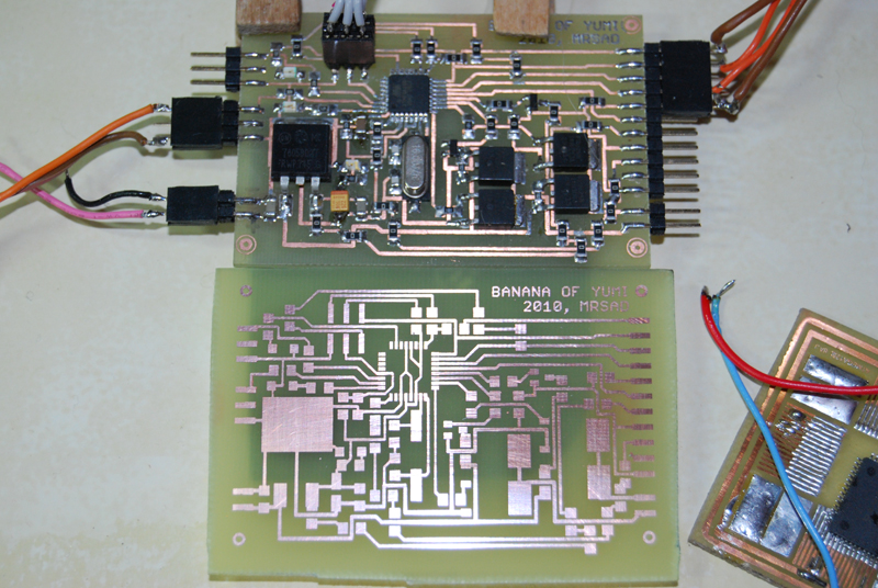

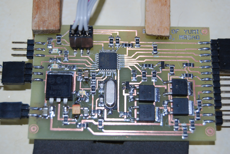

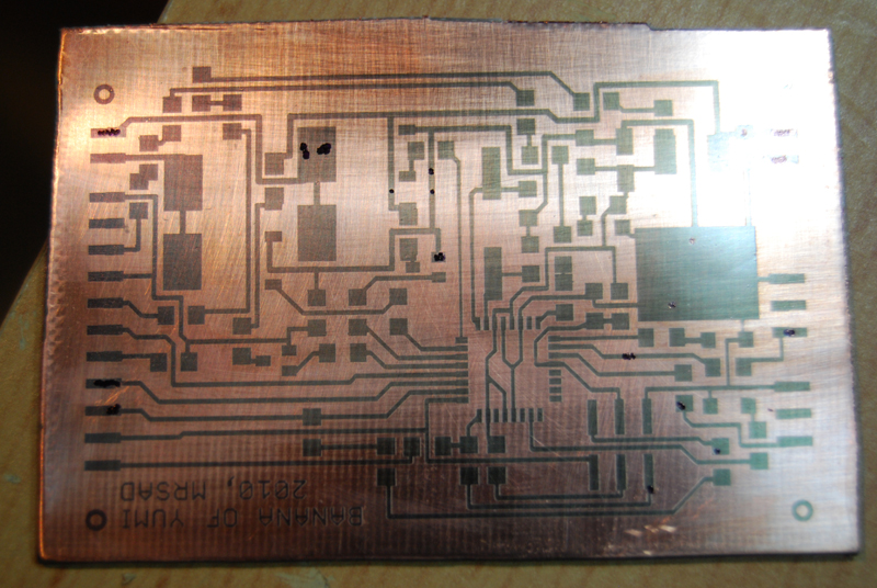

Matattam még egy kicsit (ha már le volt fújva a nyák)... Egy korábbi vasalós technikával készült egyoldalas smd-nyákot reprodukáltam. Az eredmény a képeken (a beültetett példány a vasalásos technika gyermeke).
Itt már gondot okozott a fújáskor belekerült szösz és por. Persze, hogy minden kosz éppen a nagyobb felületeknél volt...
(#) emmzolee válasza mrsad hozzászólására (») Jan 16, 2010 /
Hát azért látom plasztikáznod kellett a filccel
(#) mrsad válasza emmzolee hozzászólására (») Jan 16, 2010 /
Hjjjja... Az a sok szösz...
Na, ezért lesz jó a fólia. Vagy se... Biztos sikerül majd belelaminálni a port a nyák és a fólia közé.
(#) gulasoft válasza mrsad hozzászólására (») Jan 16, 2010 /
Sajnos simán. Mondjuk azért egyszerűbb előtte áttörölni és az az 1 perc amíg rárakod a fóliát talán kevesebb porral szennyezi mint az a 20 amíg a p20 szárad. Utána már mehet rá por, mert a felső fólia megvédi a lakkot.

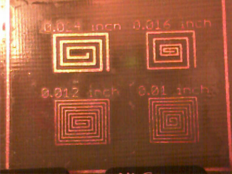

(#) edison14 hozzászólása Jan 17, 2010 /
Hello srácok!
Elkészítettem laminátorból egy nyák vasalót és az első laminált nyákom nagyon meglepett. Csatolok egy képet.
Az eagle 0.01 inch-es vonalat szépen rányomta. És láttam hogy watt is elmélkedik rajta. Hőfokszabályzót még nem csináltam de idővel kész lesz. Egy ATmega8-as lesz a szíve vagy egy ATtiny45 és egy 1N4148-as dióda lesz a hőszenzor. Most jelenleg időméréssel határozom meg a jó hőfokot. 10 percig hevítem utána kikapcsolom a fűtést és mehet bele a nyák olyan 4-5-szörös átengedésre már jó. Ha van kérdésetek esetleg ehhez a témához nyugodtan gyertek a laminátorból hőprés című fórumra.
További jó nyákkészítést kívánok.

(#) lidi válasza edison14 hozzászólására (») Jan 17, 2010 /
Ez lézernyomtatós vasalós módszer ? Csak vasaló helyett laminátort használtál ?
