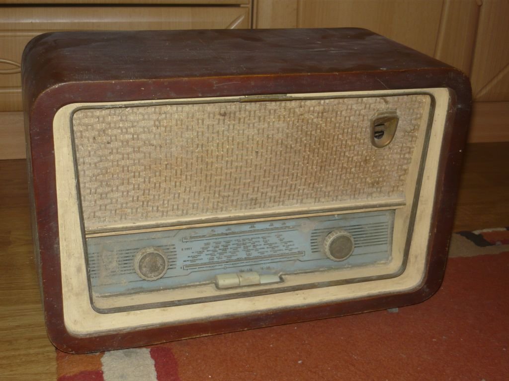

(#) krissz555 hozzászólása Márc 29, 2010
Üdv! Mindenkinek! Nem foglakoztam még gyakorlatban elektroncsővel egyáltalán, de annál tőbbet olvastam róluk! Kaptam egy ilyen rádiót 1.kép Ebből szeretnék készíteni egy erősítőt (Rádiót nem igazán szeretném már felujjítani Bár elvileg működik talán egy ECH 81 halott benne)
Nemtudom, hogy jó ötlet e- a benne lévő alkatrészekből építeni erősítőt, ezért is furdultam ide!
Ezeke a csövek vannak benne 2.kép Baloldali nem tudom, hogy mi le van kopva róla minden felirat! Ha esetleg valaki meg tudná mondani a tipusát akkor örülnék neki! Ezenkívül 2db ECH81 és egy egyenirányító ennek a felirata is lekopva és még egy varázsszem Ezt is felszeretném használni! Ahogy itt olvasgattam többen írták, hogy elég nehéz összehozni egy ilyet, és persze veszélyes feszültségekről is van szó! Bár én azt vallom, hogy kellő odafigyeléssel bármit meg lehet csinálni elsőre!
Előre is köszi a segítséget!

(#) Imi65 válasza krissz555 hozzászólására (») Márc 29, 2010
EBL21 a bal csövi!
