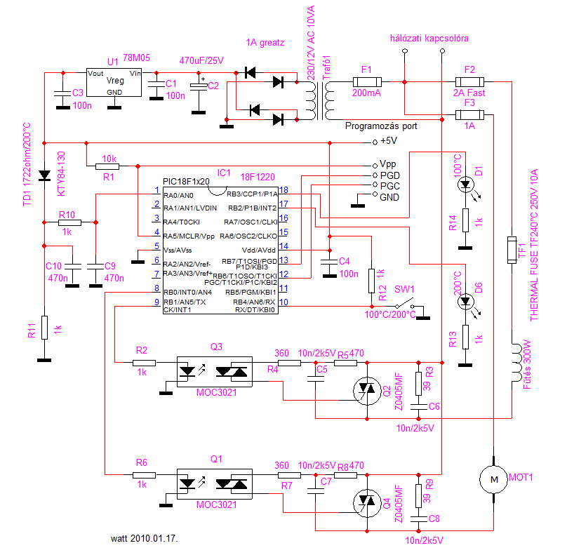

Elkészült a nyers áramkör terve is, ami vezérelni fogja a motort és a fűtést. Még nem készült el, ezért csak úgy nézzétek, hogy tervezés alatt van. kb 3500Ft-ból kijön minden alkatrész, amit rajta láttok.
A motor vezérlését fontosnak tartom, mert ha 200°C-ra melegítem a fűtést, akkor nagyobb nyákra nem vasalja rá soha a festéket, mert túl nagy a hőelvonás. Ha meg jobban megmelegítem, akkor nem fogja bírni a gumihenger(szilikon max 240°C. Nem fél évre tervezem használni!). Tehát a megoldás, hogy hosszabb ideig tartózkodjon egy egy szelet a henger alatt, így van idő átmelegednie és egy menetben tökéletesen kész!

(#) watt válasza edison14 hozzászólására (») Jan 17, 2010 /
Nézd meg a SI alkatrészek határadatait. Én nem használom, mert elvileg nem bírja. Van erre való alkatrész.
Nem olvastam a topicodat, csak utána. De te sem gondoltál arra, hogy le kell lassítani a motort... Én pici után indultam el, és ugyanazt tapasztaltam, hogy lassítás, vagy rásegítés nélkül nem vasalta rá rendesen a festéket. Neked lehet szerencséd van, vagy jóval melegebb a henger, mint 200°C, ami nem túl szerencsés. Én hőfokmérővel mértem, nem akartam túlhevíteni, így is 230-is volt, még sem ragadt rá rendesen. De a lényeg, hogy a motor vezérlése megoldja a problémát.
Az áramkört úgy terveztem, hogy az eredeti(100°C) alkalmazást(azaz laminálást) is el tudja látni, ha szükség lenne rá(azért van a gomb, és a két LED indikálásnak.)

Az 1N4148 kérdéshez belinkelem az - Adatlapját - Látható, hogy a 200°C hoz írják a tönkremenetelét...

Nekem a motor alapból lassan megy. 10cm-s nyákot olyan 10-15 másodpercig visz át. A hőfokot originálan egy bimetáll szabályzó kapcsolgatja olyan ami van a vasalókban csak kisebb. És most jutott eszembe hogy mi lenne ha vasalónak a bimetáljával lenne a hőfok kapcsolgatva? Lehet hogy meg is lehetne oldani bár kétlem hogy menne.
Ha jó tudom teljesen egyforma a laminálónk(legalább is a képek alapján).
Én azt szeretném, ha 10cm-t, 1...3 perc alatt vinné be(ez majd kiderül a próbáknál).
Lehet más megoldásokat is keresni, de ha a motort vezérelni akarom, akkor már mindegy, hogy a fűtést is azzal vezérlem-e.
Nekem nem felel meg csak a fűtés vezérlése, legalább is az eddigi próbák egyértelműen ezt mutatták(és pici is ebből indult ki, pedig neki hőfokszabályzós volt a lamináló eredetileg is, még sem sikerült a nyomat tökéletesen.).
Tehát őrölhetünk két malomban, csak vegyük figyelembe, hogy ki mit szeretne!
Ha neked elég a hőfok szabályzása, akkor arra jó lehet az említett termosztát is, vagy a vasaló termosztátja.

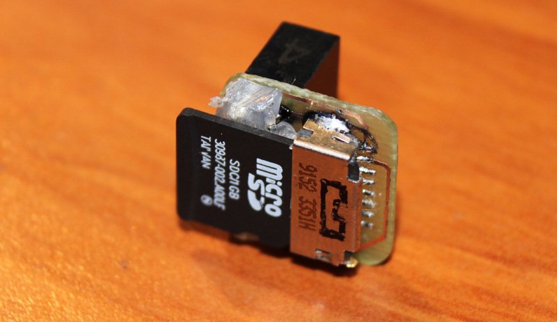

Na ez egy Leitz PH9 fotólamináló.
Adatlapja szerint 105-135 fok között állítható, ami ugye elég gyengusz.
A hődióda közvetlen a szilikonhengerhez ért, ezt elhúztam picit (rugós) és így jobban felfűt.
A motort lehet szabályozni a beszorulás oldó karral. Ha begyomom, akkor nem hajtja a motor. Ezt még nem próbáltam...
Nem kell túl sok pasztát rákenni, csak óvatossan. Utánna is le lehet lakkozni.
Én is szoktam, de néha nincs hely lakkozni, mert úgy teleteszem alkatrészekkel és van amit nem egészséges lelakkozni. És a lakk befolyik, hiába ragasztom le pl sd kártya foglaltot.

„És a lakk befolyik, hiába ragasztom le pl sd kártya foglaltot.”
Igen, ebben teljesen igazad van!

Közben megterveztem a PIC nélküli vezérlőt. Még nem teszteltem, de a szimulátorban jól működik. Csatoltam, de még ne essetek neki! (hacsak nem akartok sokat dolgozni rajta!)
