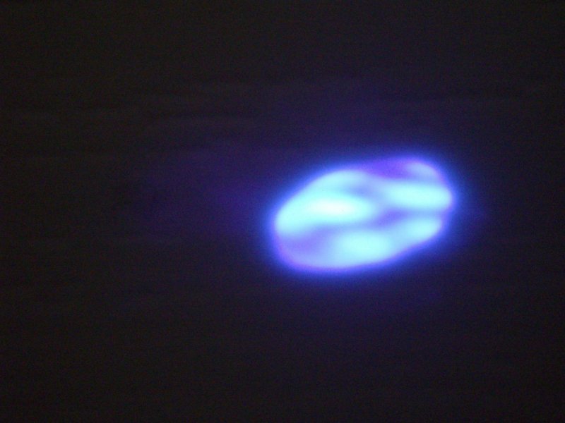

Hát sajnos olyan UV pointert kaptam aminek valami baja van.
Gyengén világít mint az állat, pedig elvileg 75mw-os! Szerintetek kifingatták a diódát benne? A fénye is nagyon furcsa mert olyan mintha valami a lencse előtt lenne! Mi lehet a kínja?
Homályos folton kívül én mást nem látok. Készíts normális képet róla.
