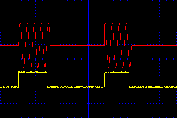

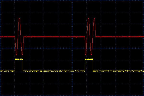

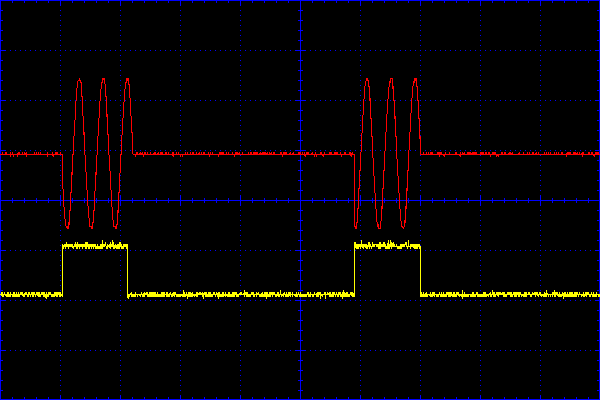

A motor forgását nem lehetne lassítani egy PWM-el vezérelt optocsatolóval, ami egy triak-ot gyújt be?

Ezt a motort lehetne PWM-el a triak-os megoldással lassítani?
Itt van három szkóp ábra egy másik témából:
http://www.hobbielektronika.hu/forum/files/44/447d05c144b4c8b17bb04...d7.gif
http://www.hobbielektronika.hu/forum/files/6b/6bb6fc7fc07c17b9a6637...14.gif
http://www.hobbielektronika.hu/forum/files/e1/e18938266d2196222acad...fd.gif
A piros a triak kimenete, a sárga az optocsatoló LED-je.
Nem tudom, hogy kb. 500Hz-es PWM jellel <50% kitöltési tényezővel hogy működne, illetve a motor hogyan reagálna.

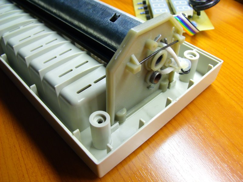

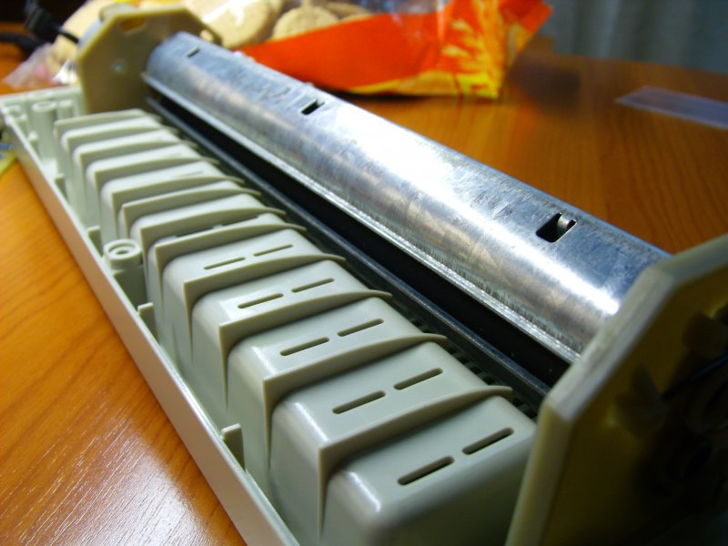

(#) (Felhasználó 4577) válasza Attila86 hozzászólására (») Jan 20, 2010 /
Felteszel légyszíves egy képet, amin a többi része is rajta van, ha nem nagy kérés?
(#) Attila86 válasza (Felhasználó 4577) hozzászólására (») Jan 20, 2010 /
Persze, máris!
