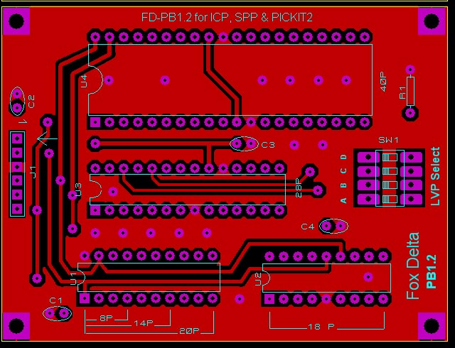

(#) vaszil29 hozzászólása Márc 10, 2010 /
tudna nekem valaki segíteni?!
van egy nyáktervem csak valami progival lett csinálva,
És nem tudom átalakítani nyomtatható változatba, hogy nyákot készítsek belöle.
a segítségeket köszönöm!
üdv szabolcs

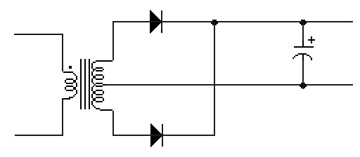

(#) Tomi20 hozzászólása Márc 10, 2010 /
Heló
Lenne egy kérdésem:
Van egy trafóm, ami 2x11V (AC) 1A közép megcsapolásos sajnos. Megbontani nem tudom. Nekem szükségem lenne 1x 11V 1A-ra. (Ha csak az egyik tekercset használom, akkor 500mA-rem lesz.) Arra gondoltam, hogy mindkettőt külön graetz-el egyenirányítom, majd párhuzamosítom őket. Járható út ez?
jó lenne, ha valaki gyorsan tudna válaszolni, már csinálnám is
Köszönöm
(#) t-dani válasza Tomi20 hozzászólására (») Márc 10, 2010 /
Két lehetőség van:
- a transzformátorod 3 kivezetéses szekunderű. Ekkor az 1A-es áram a megcsapoláshoz képest mindkét "oldalról" avagy szálról levehető, tehát nem kell attól félned, hogy csak 500 mA-t bír a megcsapolásos szekunder.
- a transzformátorod valójában két szekunder tekercses, és pl. össze van kötve a 2 szekunder "közelebbi" vége egy megcsapolásnak álcázva. Ekkor előfordulhat, hogy az áramot úgy adják meg, illetve a transzf. paramétereiből az adódik, hogy szekunderenként 500 mA vehető ki. Így viszont azt lehet csinálni, hogy a 2 függetlenné tett szekundert 1:1-ben párhuzamosan kötöd, majd ezután egyenirányítod és pufferelsz. Ekkor viszont az azonos feszültségértékekre figyelni kell, ami az egyes szekundereket illeti, nagyon különböző értékek nem tesznek jót a transzformátornak!
(#) Tomi20 válasza t-dani hozzászólására (») Márc 10, 2010 /
Ja, igaz tényleg. És akkor az nem megoldható, hogy 2A-rem legyen? Nem tudom szétszedni a két szekundert, hegesztett EI mag, és még azon is van másik szekunder. Az akkor biztos nem működne amit írtam? (két graetz)

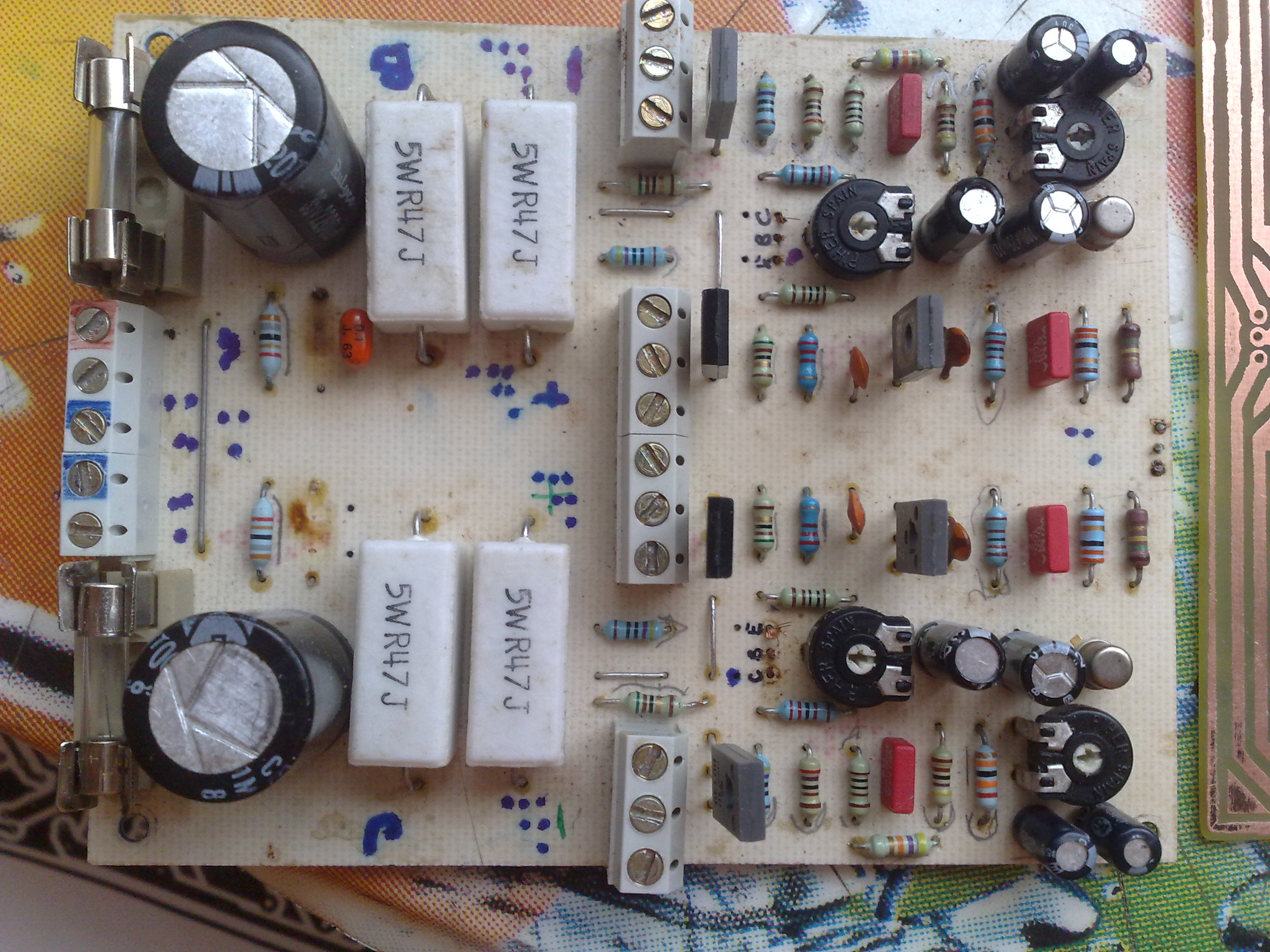

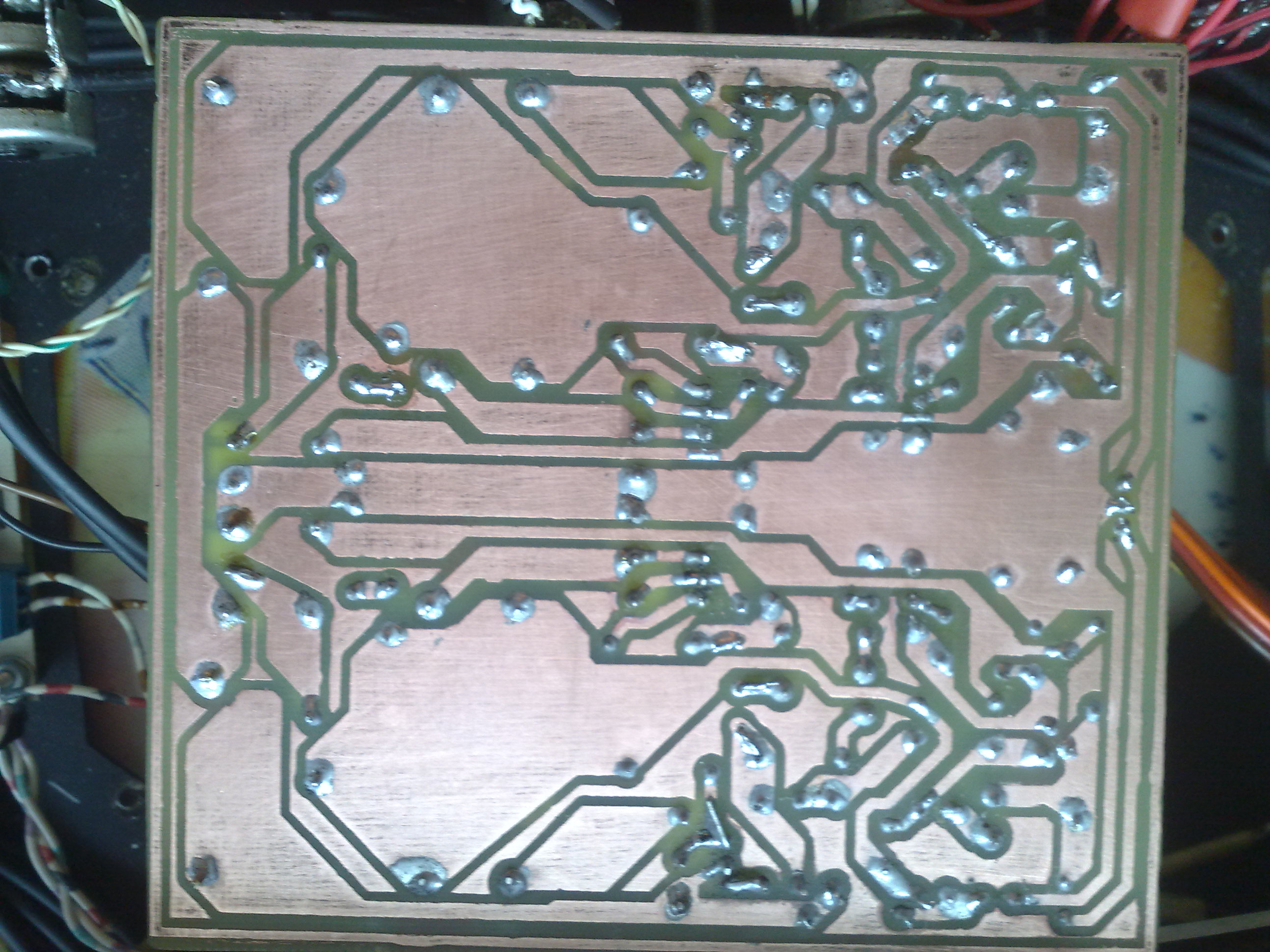

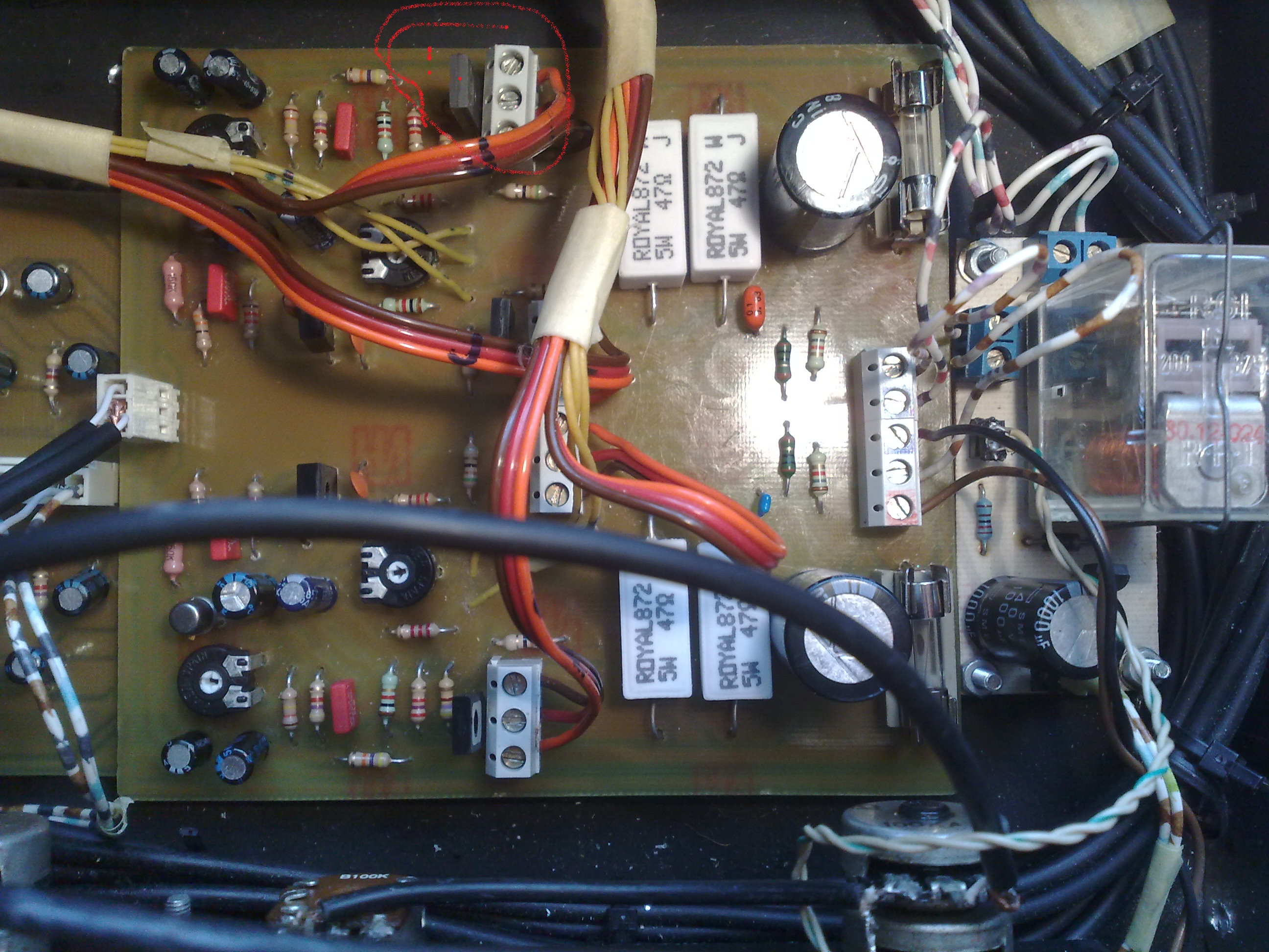

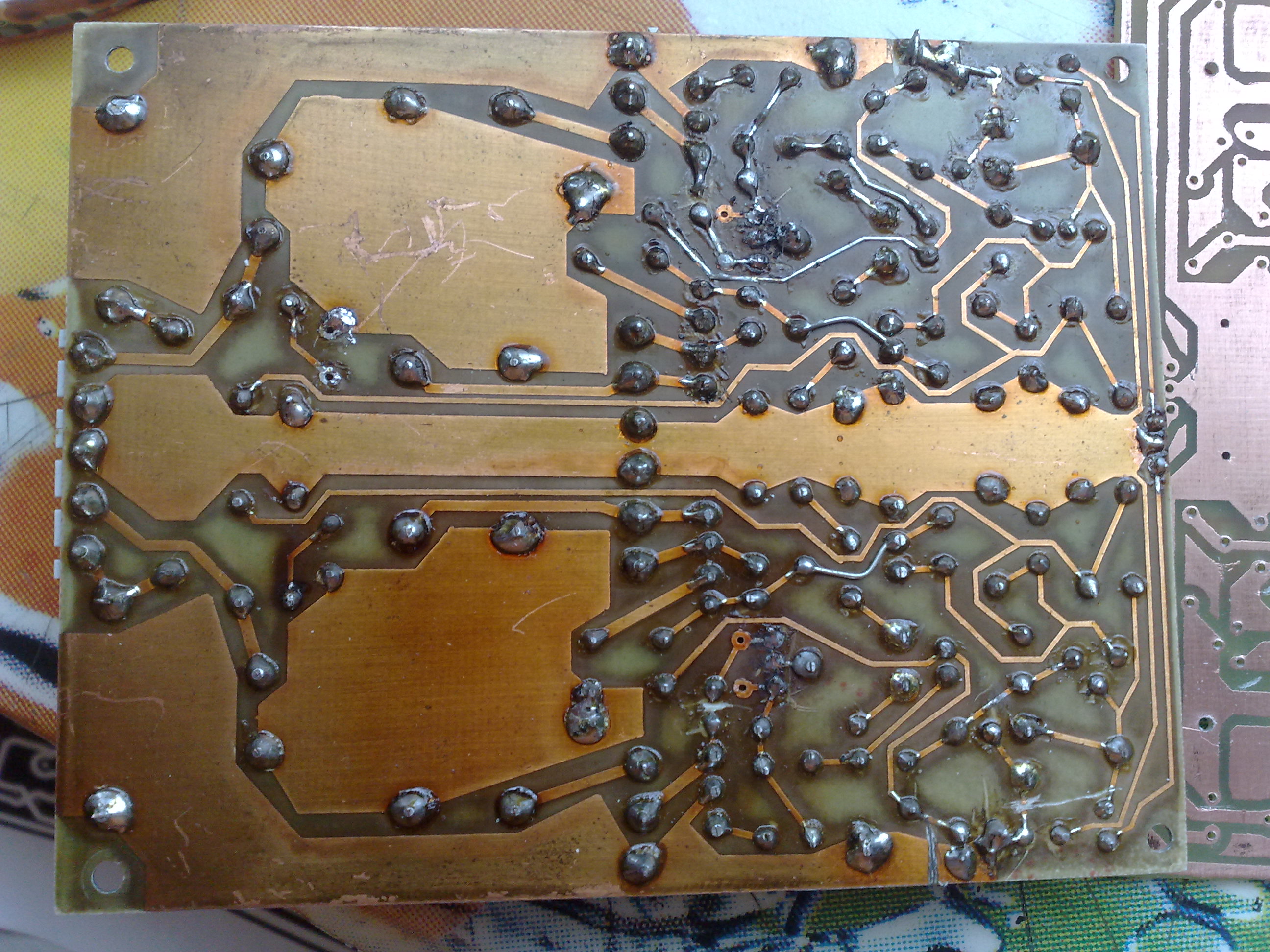

(#) csatika hozzászólása Márc 10, 2010 /
Egy kis segítséget szeretnék kérni tőletek. Egy házi gyártmányú erősítő panelját csináltam újra csak valamiért nem akar szolni csak recseg ropog ,meg bd 139-es tranyók felforrósodnak ahogy bekapcsolom . Át tudnátok nézni ,hogy jól csinálta e az új nyákot ? Sajnos kapcs rajzot nem tudok mert ez nem tegnap épült de fel teszem a régi panelt meg az új panel képét is . Csinálta rajta egy két változtatást és lehet ,hogy ott rontottam el valamit ? A gnd csak azért használtam ,hogy gyorsabb legyen a maratás .Esetleg ha valakinek van szabad negyed órája akkor csinálhatna egy nyák tervet mert akkor abból is tudnék tanulni.
Segítségeteket előre is köszönöm
Valódi megcsapolásos szekunder esetén nem oldható meg sajnos a 2A, ennél a transzformátornál, amit említettél.
A 2 Graetz-es megoldás nem működne.
(#) lapose válasza Tomi20 hozzászólására (») Márc 10, 2010 /
Tessék!
(#) Tomi20 válasza lapose hozzászólására (») Márc 10, 2010 /
Köszi.
Akkor így összerakom holnap, és lepróbálom 1,5A-rel, hogy melegszik-e a trafó.
