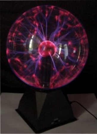

Kaptam a napokban egy plazmagömböt, ami már régóta megvolt havernak, és azt mondta, hogy nincs benne olyan sok ív, mint amennyi akkor volt, amikor megkapta. Mi lehet ennek az oka? Vajon korrigálható? Én az elkókra gondolok, hogy csökkent a kapacitásuk, lehetséges ez?
(#) roland0327 válasza Vacok hozzászólására (») Márc 11, 2010 /
Nem tudom mi lehet a hiba, de kiváncsi lennék a működésére és egy jobb fotóra.

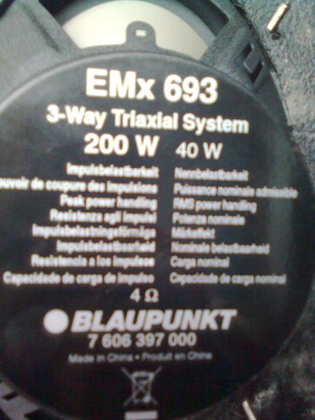

Mi a véleményetek ha ezt a kalaptartó (ovál) hangszórót csak a sima gyári kábellel kötöm be, szól úgy mintha vennék direkt hangszóró kábelt.
Egyébként még nem használtam hangsz. kábelt.
Sima autósrádióhoz vettem.
(#) tungsram hozzászólása Márc 11, 2010 /
A link nem megy.. Dehogy milyen vezetékkel kötöd az szerintem tökmindegy csak meglegyen a keresztmetszete. Én nem hiszek az 1000000ft-os madzagokban mert volt már alkalmam meghallgatni őket. Egy ruhaszárító kötéllel is ugyanúgy szólt mint az 100000ft-sal. Pedig nekem jó a fülem mert zenéltem anno. De ha költeni akarsz?
(#) klemo86 válasza kolti hozzászólására (») Márc 11, 2010 /
Egyáltalán nem kell, autóba meg pláne nem, teljesen jó a gyári (ha legalább 0,75-ös megvan).
(#) kolti válasza klemo86 hozzászólására (») Márc 11, 2010 /
Honnan tudhatom, h megvan e 0,75ös megvan?
Vagy vegyek?
(#) kendre256 válasza kolti hozzászólására (») Márc 11, 2010 /
Ha a réz vezető legalább 1 mm átmérőjű (a sodrat összesen), akkor megvan a 0,75 mm2 keresztmetszet.
