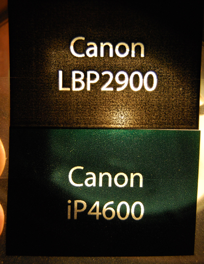

A Canon LBP2900-es lézernyomtatóm valóban gyenge fedettséget produkál. Két maszkot összeragasztani pedig eléggé macerás, főleg ilyen kis méreteknél... Viszont a iP4600-os tintás gyönyörűen fedett maszkokat nyomtat. Ha mégsem válna be, akkor goto nyomda, reggel leadom a PDF-et, ebédszünetben mehetek a filmért. De jobb lenne, ha minél többet meg tudnék oldani házon belül.

Csak egy adalékinfó, hogy visszakanyarodjunk. Csináltam egy fullfekete flekket, lézerrel (Canon LBP2900) és tintással (Canon iP4600). Mindkettőben gyári toner ill. tinta, semmi utántöltött izé. Mindkét nyomtató max. minőség, max. toner ill. tinta beállításban. A fólia ugyanazon gyártó (Sigel) lézeres ill. tintás fóliája. A világítás egy 50W-os asztali halogénlámpa.
Döntsétek el, melyik a jobb. Ha egy levilágítottat is mellétennék, akkor az tökfekete lenne, semmi fény nem jönne át.

Az a baj, hogy ezeket én nem feketének látom, és nem tudom mi az a flekk. Mi az amit még levilágítanál és ez fekete lenne. A nyomdai az valóban tök fekete azon semmi fény nem jön át, ha ezt érted levilágított alatt, akkor azt javasolnám, hogy egy kis darabbal próbáld ki a tintás fóliás levilágítást. Hívd elő, és meglátod. Ott ahol le kell marni kapard meg a nyákot egy késsel, ha nem szed semmit fel a hegye csak a rezet a nyákról (azaz a fóliát sikerült teljesen leoldani) akkor jó a tintás is. Előhívás után mosd le alaposan, akár egy szivaccsal is lemoshatod, nem szabad lejönni a fóliának. Igazából ha nem vigyázol maratáskor és uv éri, akkor fémdörzsivel lehet csak leszedni, vagy a sziti 3-5%-os oldatával simán lemosható. (Pont fordítva mint a p20 ott azzal hívod elő, itt ez a lemosó, és persze nem kell újat keverni, én 1 éve egy 5l-es edényben tartott sziti lötyött használok, lemosni bőven jó, csak nekem az is túl töményre sikeredett és nem ott oldódik le, hanem mikor berakom a vizes tálba és a felületen felhígul a tömény anyag 5% körülire.)
