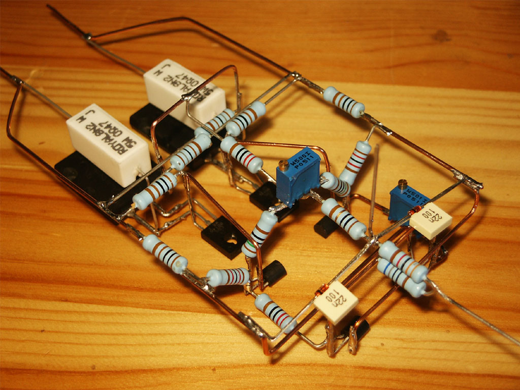

azt a javaslatot kaptam a kapcsolásodra, hogy ki kéne venni a hangerőszabályzó potit a feedback loopból.? Ötlet?

Hogyhogy? Nem nagyon értem. (Ráadásul azt is fikázták, hogy a poti rövidrezárhatja a hangforrást.... ezt nem is nagyon értem.) Üdv Attila

Persze meg lehet csinálni fix ellenállásokkal is, de az +4 db ell... A potival semmi baj sincs, jó régen használok már ilyen hangerőszabályzást és nagyon jól bevált. Nincs vele semmi baj. (mert ugye az a mániája egyeseknek, hogy a poti kontaktusa megszakadhat és akkor az majd jó rossz lesz mert a kimenetre kimegy a tápfesz. Ez butaság. Nem szakad meg. De ha gondolod hogy majd jól megszakad, akkor nyugodtan használj ellenállásokat.
Nem zárja rövidre. (max. hangerőnél) a valóságban sosem lesz nulla a bemenő ellenállás. Ki van próbálva, max. hangerőnél is jól szól. Pedig nem is szólhatna, ha nulla vagyis rövidzár lenne. Ergo, ez is butaság.
Érdekes hogy erre senki sem vállalkozott válaszolni... ezért most leírom az én kis véleményemet. Hiragát még nem csináltam, de a sejtésem az, hogyha lehet is jobb egy hiraga, sokkal, de sokkal nehezebb jóra megcsinálni mint ezt, sokkal-sokkal drágább és bonyolultabb, vagyis szerintem az ár/érték aránya ennek ezerszer jobb. Egy tízéves gyerek is megépíti egy óra alatt és toronymagasan jobb hangja van mint átlagos gyári, vagy ic-s erősítőknek. És egyébként elvileg is kiváló megoldás hiszen veszünk egy rendkívül kiforrott és bevált, kiváló minőségű, kis teljesítményű erősítőt, az opampot, és megtoldjuk egy nagy áramot leadni képes, single ended a-osztályú bufferrel, ami nem korlátozza a minőségét semmiben, és a sávszélesség is kiváló marad. Szinte csak az opampon múlik minden. Az egyszerűsége és olcsósága mellett döbbenetes hogy ez az erősítő a legjobb amit eddigi kis életem során hallottam. De ha elmeditálsz rajta egy kicsit, láthatod hogy van is oka kiválónak lenni.

Nem tudom hogy tudnék-e ennél még jobbat... gyári, nagy erősítőknél is jobban szól, marantz pm450, jvc a-x4, nad310, yamaha ca800, stb, ezeknél jobbnak hallom. Pedig ezek nagyon bonyolult cuccok. Ez hogy lehet ?

Nekem már nagyon furcsa, hogy ennyire fényezed az erősítődet. Én megépítettem, semmi extra nem volt, a kimenő teljesítmény is kevés volt. A JLH-m lealázza szerintem. Sokkal szebb a középtartomány, pontosabb, feszesebb, az eddig "csúnyán" szóló dobozomból olyan hangok jönnek ki, hogy öröm hallgatni. Eddig úgy hallgattam a zenét, hogy bele volt nyúlva a hangképbe számítógéppel. Most pedig észre sem veszem, ha nincs bekapcsolva, és úgy is nagyon tetszik a hangzás! Néha azt érzem, mintha direkt reklámoznád. Ha én is el akarok valamit nagyon adni, akkor hasonlóan vezetem be, mint Te az erősítőd, de neked ezzel mi a célod? És én nagyon jól tudom, hogy ha valamit ennyire fényeznek, annak simán lehet, hogy a fele sem igaz, mert vagy elfogultság van mögötte, vagy más. Olyan, mint amikor a piacon tukmálják az emberre a lábast, hogy ez a legjobb, még mosogatni sem kell, magától főz, stb... (Teleshop...) És ezeknek sokan bedőlnek .Üdv!

De en mingyart at is kombinlnam. )TL082 -> NE5532 BD244 -> 2SA1265n esetleg lehetne ide TIP36 vagy (TIP147 darilington ?) Ezeket tudom kibontani itthoni "gepekbol". A TL082 +-12 a 2SA1265n +-24 ? (4 darab auto akksirol).

Ha utánaszámolsz ez még csak 0,75W és már gáz.
Azért csak ekkora tápfesszel és nyugalmival csináltam meg hogy ne fűtsön feleslegesen. Így is bőven elég a szobahangerőhöz.

Miért lenne kevés a telj. ? Highand megcsinálta 10-12w-ra és az írta hogy nagyon jól szól. És azért reklámozom mert nagyon olcsó, egyszerű és nagyon jó. Sokkal bonyolultabbaknál is jobban szól. Eladni nem akarom, nem is tudnám, csak fel akarom hívni a figyelmet erre a technikára.

Idézet: „És én nagyon jól tudom, hogy ha valamit ennyire fényeznek, annak simán lehet, hogy a fele sem igaz, mert vagy elfogultság van mögötte, vagy más.” Biztos vagyok benne, hogy ez csak egy kevéssé pontos fogalmazás tőled, hiszen olyan, mintha valamiféle hátsó szándékot feltételeznél Mayanról. Amit írsz, az azért nem pontos, mert azt a kapcsolást nem is Mayan, hanem én rajzoltam fel ide először. Mayan utána nagyon jó érzékkel leegyszerűsítette. Hihetetlen lényeglátó képessége van ennek az embernek. ( ezt nem hízelgésnek szántam, ez így van) Miért annyira nehéz feltételezni azt, hogy Mayan rájött valamire ? ( ami egyébként műszakilag is teljesen indokolt). Csak azért mert magyar és mert ide ír? Ha a kapcsolása egy külföldi audio fórumon jelent volna meg, akkor senki sem vonná kétségbe a nagyszerűségét. Hiszen tökéletesen ideillő, tiszta A osztályú kapcsolás. |
