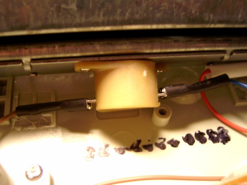

Hogy néz ki a Tlaminátor hőérzékelője? Hol van?
Így néz ki.
A két fém melegítő közül az alsóra van rácsavarozva.
Felszigszalagoztam a fólát, 1 órát volt az ablak előtt a fólia maszkokkal, zéró nyom. Holnap még egy délidős tesztet végzek.
Az egy termosztát, ami benne van egy műanyagszerű kerek dobozkában két csavarral felfogatva a fémváz közepe tályára alul.
