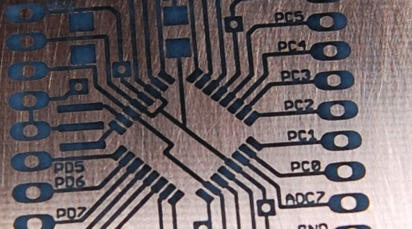

Hát most dobtam egy hátast... Kísérleteztem a laminálós fóliával, egész jó, de még a hőmérsékletet nem igazán találtam el (nagyon összeugrik a fólia néha). Aztán gondoltam egyet, nyomtattam egyet lézerrel műnyomóra. Sima alapbeállítás, semmi "tonerdúsítás". Aztán átengetem a 150 fokos laminálón, kb. 3mm/sec sebességgel oda-vissza (tudom visszafelé is küldeni az anyagot) 4-szer (azaz 8-szor ment át a hengerek között). Aztán beledobtam a panel egy pohár vízbe, és elszívtam egy cigit (mondván úgysem lesz belőle semmi). Aztán csak néztem, mint a vett malac...
Kicsit szétnyomta a lamináló, de minden a helyén van. A jobb szélen a PC0... stb feliratoknak nem szabadna hozzáérniük a vezetősávokhoz, de azért olyan nagyon nincs is összepréselve. Ha nem lennének piskóta-alakúak a TQFP padek, akkor 100%-ig tökéletes lenne. Így csak 95%.
(#) patexati válasza mrsad hozzászólására (») Jan 23, 2010 /
Szerintem te is inkább erőltesd ez a megoldást ne kínlódj egyéb nehéz körülményes dolgokkal! Csak egy hőszabályzás kell úgy néz ki és ha beállítod az optimumot olyan egy panel mint egy lap kinyomása! Vasárnap ha kapok laminálót én is beszállok már esz a fene
(#) mrsad válasza patexati hozzászólására (») Jan 23, 2010 /
Azért ez nem ilyen egyszerű....
Ha egy-két darab panel készül csupán, és azok is egyoldalas kivitelben és nem Europa-kártya méretben, akkor jó a vasalásos (ill. most már laminálós) technika. Kétoldalas panelt, 0.4-0.5-ös furatokkal viszont nagyon nehéz pontosan illeszteni. Hiába zacskóznám be, amikor behúzzák a hengerek, óhatatlanul is elmozdul. Egyelőre még nem találtam itthon olyan ragasztószalagot, amivel a műnyomót rögzíteni lehetne a panelre, és elbírja a 150-160 fokot terhelést anélkül, hogy a hengerek feltekernék. A Tixo, Tesa stb. nem bírja.
A másik probléma a nagyobb paneleknél jelentkezhet, a nagy rézfelület igencsak "issza" a hőt. Hőlégfúvóval rá lehet segíteni, de az megint csak "vagy sikerül, vagy nem". Úgyhogy a nagyobb szériákhoz, és ahol fontos a tizedmilliméteres pontosság, ott marad a fotózás. A közös pont a lamináló A végén a páka mellett ez lesz a másik legfontosabb "szerszám". Bár már kinéztem magamnak egy grillsütőt, amiből reflow "kemence" lesz. Akkor lassan páka se kell
(#) gulasoft válasza mrsad hozzászólására (») Jan 23, 2010 /
A fólia lamináláshoz 120 fok kell, de nem hiába írtam, hogy először hidegen engedd át rajta, hidd el meg fogsz lepődni milyen sima lesz.

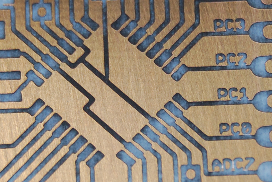

Na felraktam a fóliázott és előhívott boardot:
A belső számokat nézzétek meg. Azt hiszem 2 milesek (és igen ezek valóban 2 milesek mivel 3600dpi-vel világít le a nyomda.) De tisztán látszik hogy fele is felmenne simán. Ha lesz valami meló vagy nagyon ráérek csinálok majd 1 miles 2 miles 3 miles tesztpanelt, de maratni nem fogom, mert ahhoz még valami új maratóeljárást kell kidolgoznom. Szeretném nem hobbi szinten űzni, hanem kicsit feljebb menni.
Ez a fotózás előnye. Ja és persze akárhányszor megismétlem ugyan ilyen eredménnyel, nem kell foglalkozni a nyák méretével, kétoldalast is simán viszi, és ha 10-et csinálok akkor is elég egy maszk. Egy kikötés van: maratókádba beférjen.
Ez előhívással volt 10 perc, ebből 2:30 a világítás, 5 perc az előhívás a maradék meg a lamináló felfűtése 120 fokra.
Amit lamináltatok az megközelíti a fotós eljárást de utol nem éri. De nagyon közel van, csak jó lenne látni egy videót ahol 3 vasalásból 3 ugyan olyan lett.
Meg a vasalás 4 problémája is zavar. Nem mindegy milyen a nyomtató (egy 1200-es horror áron van), nem mindegy milyen papír, nem mindegy hogy milyen vastag az a nem mindegy milyen papír, nem mindegy mekkora a nyák, és hát volt még itt pár probléma, de ez a 4 fő is eléggé zavar.
A fóliánál legalább biztosat tud az ember. Kell egy lamináló 120 fokot tudjon, meg egy levilágító mondjuk 3 cree led, de bármi más jó ami a p20-as panelt viszi, és egy jó maszk. És biztos jó lesz az eredmény Pistikénél is meg Marcikánál is. Persze akinek nincs nyomda fél órás autókázáson belül annak a jó maszkhoz jó nyomtató kell, ami megint horror ár.

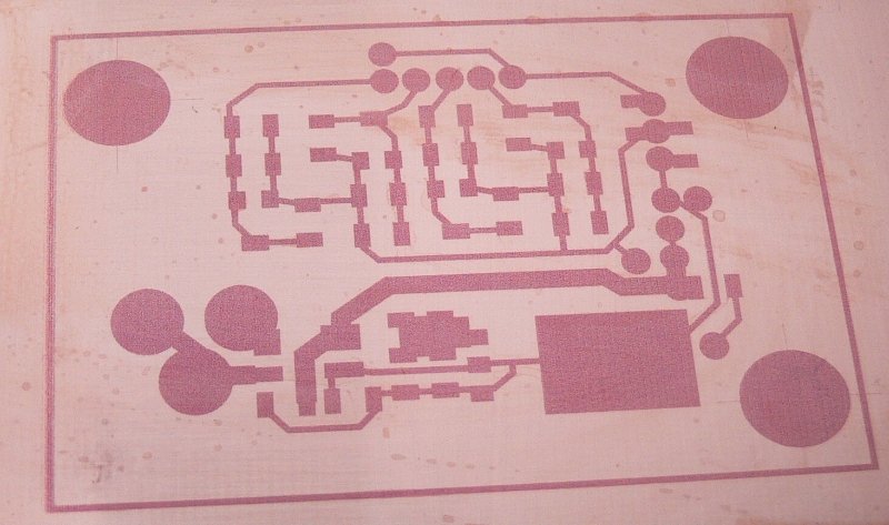

(#) llaci56 hozzászólása Jan 23, 2010 /
Eddig fototechnikával készítettem a nyákokat, de a 4 x 160 W -os bakelit hokedlira szerelt higanygőz levilágítóm már nagyon büdös vot hosszabb levilágításoknál. (Égett bakelit szag...) Készül az új levilágító, de felizgatott a közvetlen nyomtatás, hát szétfűrészeltem egy EPSON S21 -et.
Még nem marattam ki, de ez a rajzolat. (Majd azt is felteszem...)
60 x 40 -es panel, 0,5mm vonal vastagsággal
(#) watt válasza llaci56 hozzászólására (») Jan 23, 2010 /
Nem látni benne hibát. Ez tintasugarassal közvetlenül a nyákra nyomtatás? Kíváncsi leszek milyen lesz!
