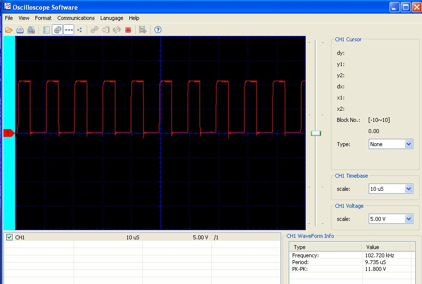

(#) Tubi56 válasza mpisti hozzászólására (») Jan 23, 2010 /
Itt vannak a szkóp ábrák!
50,100,150KHz

(#) mpisti válasza Tubi56 hozzászólására (») Jan 23, 2010 /
Köszönöm a képeket!
Azért az látszik, hogy 100kHz-en és a felett már nem az igazi a vezérlőjel. Sem az oldalmeredekség, sem a sarkok nem az igaziak. Ettől függetlenül attól a vastól az szép teljesítmény. Az lenne az igazi, ha a szkópernyőt 1-2 jelalaknyi jelhossz töltené ki,akkor sokkal pontosabb képet kapnák a jel valódi alakjáról. Még egyszer kösz!
Ez egy 55KHz jelalak 2.5uS idővel! E20-as trafóval légrés nélkül!
Szerintem ez sem csúnya, de ferrit gyűrűvel is kipróbálom még egyszer, azzal valahogy jobbnak tűnt, legalábbis szimetrikusabb volt a két oldal
Na ugye?
A bal felső sarki rádiusz eddig nem látszott . Ezért jobb a szkópot úgy beállítani,hogy lehetőleg egy, max. kettő görbe legyen látható. Ez a lekerekedés akkor lenne zavaró a működés szempontjából,ha a kezdete a kapcsolóeszköz bizonytalan működési tartományába esne(a biztos bekapcsoláshoz szükséges minimális feszültségérték alá). Abban az esetben a feltöltési idő megnőne.
Hát ez az!
Az lenne az igazi, ha a bal felső rész is sarkosabb lenne!
Ezért akarom megpróbálni ferrit gyűrűvel vagy esetleg még szóba jöhetne fazék mag is nem gondolod?

(#) pimi9 válasza mpisti hozzászólására (») Jan 23, 2010 /
„Azért az látszik, hogy 100kHz-en és a felett már nem az igazi a vezérlőjel. Sem az oldalmeredekség, sem a sarkok nem az igaziak”
Ezt nem is lehet látni az ábrákon, csak egy függőleges vonalat húz, nem lehet a fényerejéből következtetni a sebességére, a törések stb. meg nem is látszik a fel/le futásban.
(Khm. a sarkokat meg le kell húzni a wcben, nincs semmi jelentőségük.)
Tubi56:
Fölösleges PC szkóppal nézegetni, mert nem látszik szinte semmi a be, ill. kikapcsolásból.

(#) mpisti válasza pimi9 hozzászólására (») Jan 23, 2010 /
Szia Pimi!
Ha az a felfutóél függőleges lenne, lehet hogy a kanyar a tetején jelentőségét veszítené. De ez nem függőleges és így a vezérlőjel sem négyszög. Szerintem. Attól a pillanattól kezdve,hogy belép a PWM szabályozás, azonnal jelentősége lesz ennek a kanyarnak.

(#) (Felhasználó 46585) válasza Tubi56 hozzászólására (») Jan 23, 2010 /
Sajnos, pimivel tudok egyetérteni. Ezeknek az ábráknak vajmi kevés köze van a valósághoz...
Az, hogy sarkos, vagy nem sarkos teljesen lényegtelen. A valóságban nem ilyen lekerekített, hanem túllövése van... nem véletlenül kell odatenni azt a zenert a gate-emmitter közé...
Az, hogy a két kimenet mennyire szimetrikus, teljesen lényegtelen. Az a lényeg, hogy az IGBT-k bekapcsoljanak. Ha van egy trafós meghajtás, nem tudsz olyan rossz tekercselési metodikát kitalálni, hogy az ebből eredő aszimetria bármilyen problémát okozzon. Legalábbis, ebben a kapcsolásban biztosan nem. Még az sem jelent gondot, hogy az egyik IGBT mondjuk 1 us-al később kapcsol be, mint a másik. Legfeljebb az áramszabályozó ezt is kiszabályozza.
Nagyon szépek ezek az ábrák, de semmire sem jók. Nem azt kell nézni, még PC szkóp esetén sem, hogy mennyire egyformák az ábrák, hanem azt, amit már korábban Ottónak leírtam. Tehát, a késleltetéseket.
Valójában, majdnem mindegy, hogy milyen vasat használsz, meg lehet mindegyikkel csinálni jóra, legfeljebb az egyikkel kicsit gyorsabb, a másikkal kicsit lassabb lesz. Ha ferrit gyűrűt használsz, abba nem tudsz légrést tenni, tehát, esetleg a késleltetési idők hosszabbak lesznek, de attól még menni fog, legfeljebb nem lesz az ideális.
(#) Tubi56 válasza (Felhasználó 46585) hozzászólására (») Jan 24, 2010 /
Hát nem tudom biztosan igazad van, de azért csak jó, ha az ember látja a jelalakot, hiszen itt a fórumon igen csak sok csúnyácska jelalakot láttam már! Mert az illető nem tudta, hogy kell kinéznie! Arról nem is beszélve, hogy azt is látni, ha nem helyes a tekercselés ( egyik a másikhoz képest fordítva van tekerve)!
A ferrit gyűrűbe nem is kell légrés egy két gyári gépbe UTK nak nevezett műanyagtokos kütyü van a belsejébe ferrit gyűrű ami nincs elvágva és áramváltóként működik!
Porvas gyűrűvel pedig egyáltalán nem jó nagyon terheli a meghajtó fetet a kimeneti fesz is sokkal alacsonyabb, mint az E20-as ferrit trafóval, amiben szintén nincs légrés vagy ferrit gyűrűnél ami egyébbként a legjobbnak tűnik jelen esetben! Persze lehet, hogy több menettel ugyanott lennék! Ezért próbálgatok most egy-két variációt, hogy mások is láthassák a különbséget!
Az meg pláne, nem igaz, hogy nincs jelentősége annak, hogy a két oldal legyen lehetőleg egyforma, hiszen akkor a nyitó feszültség is módosul ami károsan befolyásolja a két oldal működését az egyik oldali IGBT jobban kinyit mint a másik!
A többiben igazad lehet, de én nem is ezzel foglalkoztam, hanem a különböző trafók működésével!
