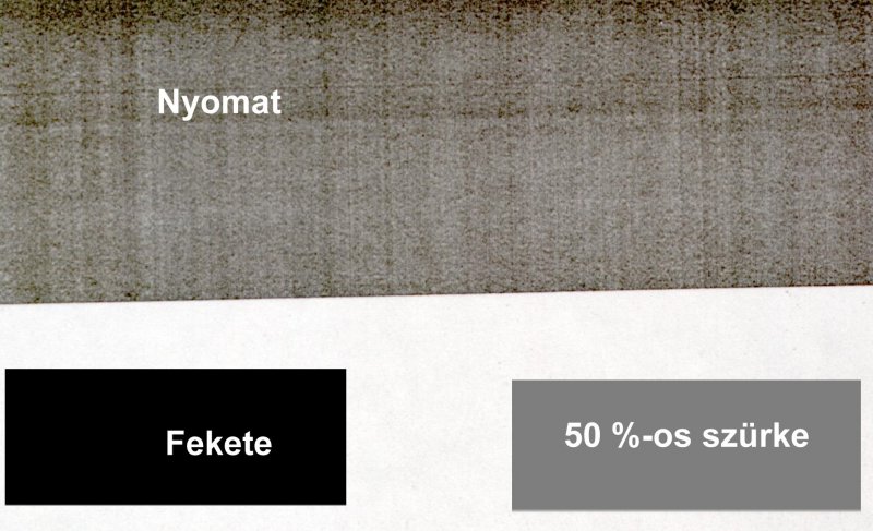

(#) bakondi válasza watt hozzászólására (») Jan 24, 2010 /
Ilyen nyomatot készít a B2200 nyomtató (a képen). Ennek ellenére sikerült a vasalás, nem tökéletes, de jó.
