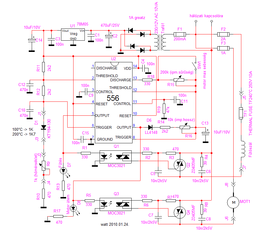

Jelentem kész a vezérlő. Sikerült a hőfokszabályzási pont is, és a sebességet is tudom szabályozni. Mindezt PIC nélkül. Hamarosan felteszek néhány képet, de a részleteket majd a cikkben olvashatjátok.
(#) watt válasza Attila86 hozzászólására (») Jan 24, 2010 /
Persze, nem titok. A hengerhez nyomom a KTY84,et, kicsivel az előtt, hogy a nyákot betoljuk.
A henger belsejéről már volt szó, nem jó, mert belül nem változik a hőfok megfelelő sebességgel akkor, amikor a nyák elviszi a hőt a hengerről.
A cél az, hogy a nyákra mindig ugyanakkora hőfok érkezzen a hengeren keresztül, ehhez pedig a hengert kell mérni. Így sem egyszerű a kérdés, mert ugyen nem a hengert melegítjük közvetlenül, hanem csak is közvetve, sugárzó hőt kap. A legjobb az lenne ha henger palástjában lenne a fűtőszál! A fűtés szabályzás egy külön tudomány, szerencsére van tapasztalatom...

Az ígért képek, köztük a hőfokmérővel:
Erre is van megoldás, majd a cikkben!
(#) patexati válasza watt hozzászólására (») Jan 24, 2010 /
Ha lehetne a vezérlő rajzát tedd fel légyszíves,hogy tudjam beszerezni hozzá mi nincs készleten! Köszi!

(#) watt válasza patexati hozzászólására (») Jan 24, 2010 /
Csatoltam a rajzot. Remélem nem kell rajta változtatnom, ha igen, akkor az remélem nem túl nagy változtatás lesz! Mindenesetre ha kell, akkor azt jelzem, de fő alkatrészt nem valószínű, hogy érint. A triac kicsit meleg, remélem bírja(már egy órája itt ketyeg 130..160°C között állítgatom.).
A motor is jól bírja a szakaszos üzemet, lehet állítani hogy mennyit menjen egy impulzusra és hogy milyen sűrűek legyenek az impulzusok. Néha "kattan" egy picit, de ez normális egy szinkron motornál.
