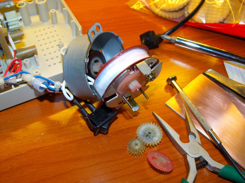

(#) Attila86 válasza watt hozzászólására (») Jan 25, 2010 /
Azóta már összeszereltem a motort, még egyszer szerintem már nem tudnám szétszedni, mert nem bírnák el a kis fülek a hajtogatást. Csak ez a két kép van:
Bővebben: KÉP1
Bővebben: KÉP1

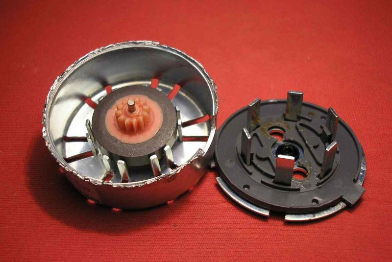

(#) janocsi válasza watt hozzászólására (») Jan 25, 2010 /
Egy ilye motort nemrég szedtem ki egy már (sajna) rossz laminátorból. A motor szétszedett állapotáról néhány felvétel. A tekercs csak két kivezetéses volt. Belül, a forgómágneshez az egyik végén szemben, két kis mü.a. fogaskerék kapcsolódottt, amelyek csak az egyik irányban engedtég elindulni a motort.
(#) watt válasza janocsi hozzászólására (») Jan 25, 2010 /
Jaj, nagyon jó képek, köszönöm!
Szóval akkor ez felejtős. Egy tekercs, mechanikus pöckölgetős rezonáns mechanika, gagyi az egész, csoda hogy működik!

(#) sucuka válasza watt hozzászólására (») Jan 25, 2010 /
Ez egy "körmöspólusú" állandómágneses szinkronmotor, a pólusszáma pedig ha jól számoltam 6, így 50Hz-es hálózati frekivel beszorozva 300 ford./perc-et tud. de a forgásiránya nem változtatható.
(#) janocsi válasza sucuka hozzászólására (») Jan 25, 2010 /
12 pólusa van, ha "összeborítom" az alsó és felső részét. Most tekertem körbe a forgómágnest, valóban 12 határozott lépés lett egy fordulatban. De szerintem ez már nem sokat számít ebben a felállásban.
