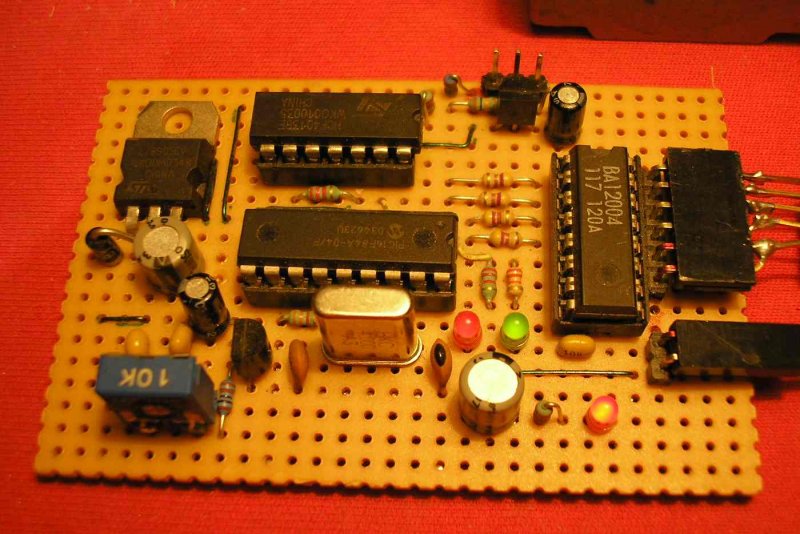

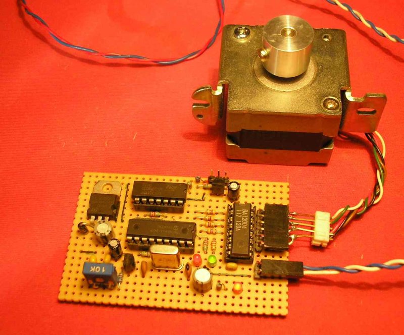

Elkezdtem egy (kezdetleges, csak f84!) step. vezérlőt PIC-kel. Egy ilyen motorral, amit gondoltál...

Jól néz ki, csak visszaérkeztünk a fogaskerék problémához... Még nem tudtam utánanézni, hogy hol érdemes maratni.

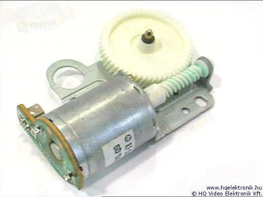

Olvasom a topicot,szerintem legesyszerűbben egy csigahajtással lehetne megoldani a lassítást.Ilyen motorokat videokból lehet kitermelni,enneka fordulatszámát könnyebb lenne szabályozni,bár itt a nyomaték még kérdéses.Ha otthon leszek ,teszek egy kísérletet.Sima dc motorok aminek a forgásirányt is lehet könnyedén változtatni.Egyébként a mikrókba is ilyen a tányérforgató motor,mint ami a laminátort hajtja,de az elindul mind a két felé,amere épp kedve tartja ,arra forog.A pörköltnek mindegy...

(#) sucuka válasza BarnaPili hozzászólására (») Jan 25, 2010 /
„A pörköltnek mindegy...”
Ez jó
Amúgy az ötlet nem rossz, videó van elfekvőben valahol nekem is...
