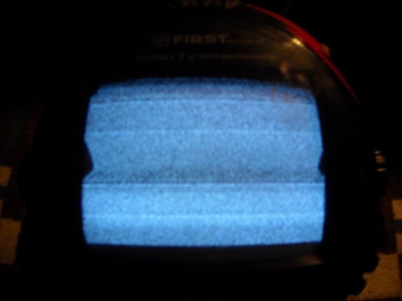

(#) Joker22 hozzászólása Jan 27, 2010 /
Helló! Van egy kis kézi tv-m aminek a kepernyoje a képen láthó módon összehúzza a képet. Amikor adást is fogok be akkor az a két beívelés elindul lefele. Mi lehet a probléma? A márkája valami: TZS FIRST AUSTRIA PRTABLE TV. A segítséget előre is köszönöm!

(#) kadarist válasza Joker22 hozzászólására (») Jan 27, 2010 /
A hálózati pufferkondenzátor gyengülhetett le. Hálózati brumm látható a képen. A hang nem búg?
