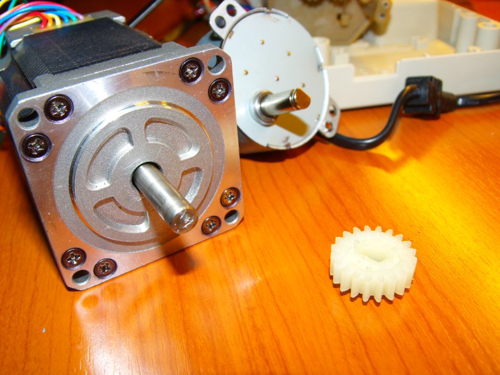

(#) Attila86 válasza elektromos hozzászólására (») Jan 25, 2010 /
Azért kell nekem fogaskerék, mert a léptetőmotor tengelyére nem megy rá az, ami a lamináló motorján van.

(#) patexati válasza Attila86 hozzászólására (») Jan 25, 2010 /
Nem tudom ,hogy melyik fogaskerékről van valójában szó?? Ami a hengereket hajtja vagy a belső kicsi mi a tengelyen van? Melyik és miért is nem megy rá?? Azért kérdezem nem a tengelyt kéne inkább leesztergálni?
(#) albinolynx válasza Attila86 hozzászólására (») Jan 25, 2010 /
A furat ármérője, amibe a tengely megy mekkora?
Esetleg le tudnád merőlegesen makró módban fényképezni a fogaskereket?

Az, ami a motor tengelyén van!
És azért, mert egyrészt a léptetőmotor tengelye kisebb átmérőjű, másrészt mert a léptetőmotor tengelye nincs 'bevágva'.
Egy persely is megteszi akkor.Bevágni kis fémfűrész vagy ga szélesebb a vágás (nem látom az enyém nincs most kibontva) minidrilles flex!

(#) Attila86 válasza albinolynx hozzászólására (») Jan 25, 2010 /
Persze:
Mintha a léptető lenne vastagabb Nem sok különbség van! Reszeld be pontosan egy zsugorcsövet melegíts rá ha vékonyabb a tengely és úgy tedd rá! A Zéger helyét is könnyű megcsinálni minidrillel! Befogatod fixen a motort,elindítod és forgás közben beleflexezed a hornyot! Először a horony utána a reszelés!!

(#) Attila86 válasza patexati hozzászólására (») Jan 25, 2010 /
Meg a fogaskerék belsejét is ki kellene reszelni...
Azért én megkérdem holnap hogy mennyiért készítenének nekem egy fogaskereket.
