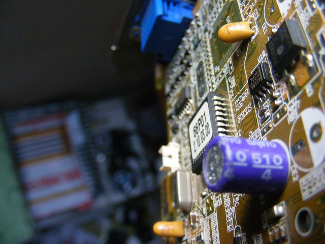

Üdv Mindenkinek! Ez a kondi egy 64 Mb-os ASUS videokártyán található, de csak a képen látható számok vannak rajta. Ez a szám akkor most mit takar, hogy 510 mikrofarados és 4V-os, vagy valami különleges jelölés. Köszi előre is a segítséget! István
(#) kadarist válasza Istuge hozzászólására (») Jan 23, 2010 /
510 uF, 4V-os típus.

(#) Istuge válasza kadarist hozzászólására (») Jan 24, 2010 /
Köszi a gyors választ. Már csak az lenne a kérdésem hogy hol lehet ilyet értékűt beszerezni, mert a HQVideo-ban nem találtam, és a belinkelt táblázatban sincs ilyen értékű kondi. Üdv : István
(#) llaci56 válasza Istuge hozzászólására (») Jan 24, 2010 /
Valószínű, hogy pont ilyen értékűt sehol, csak SANYO -éknál. Próbáld meg a 470 µF -ot a legkisebb feszültséggel, és tegyél vele párhuzamba még egy 47 µF-ost, ha az kevés lenne. Ennek mi baja egyébként?
(#) Istuge válasza llaci56 hozzászólására (») Jan 24, 2010 /
Indulásnál látványosan csíkos a kép, függőleges irányban, a grafikus képen már nem annyira látható. Nem biztos hogy a kondi rossz, csak erre gyanakszom, és gondoltam kicserélem. Csak ez az egy kondi van rajta.
(#) _ampervadasz_ válasza Istuge hozzászólására (») Jan 24, 2010 /
Nem forrasztottál véletlenség a kártya közelében?
Nekem akkor fordult elő, amikor forrasztottam, és amikor megráztam a pákát, akkor pont rövidre zárt a pötty két lábat, és az tuán lett ilyen a kép.
Természetesen megjavult a kép, amikor leszedtem róla.
Ha nincsen ónpaca rajta, akkor gyanakszom, hogy a memória modulok valamelyike megadta magát, mert akkor automatikusan ez a végeredmény, vagy el sem indul többet a GPU.
Ezekben a modulokban a félvezető FET párok, olyan feszültségen üzemelnek, hogy pont átüti a feszültség a Gate - jét, de csak annyira, hogy ne károsodjon. Ez idővel kisül, ezért újból be kell írni az adatot, vagy is újból át kell ütni. Nem stabil táp esetén, végződik az esemény teljes károsodással, amit okozhatnak a passzív (kondenzátor, ellenállás),- és aktív elemek ( stab.) meghibásodása.
(#) Istuge válasza _ampervadasz_ hozzászólására (») Jan 24, 2010 /
Nem történt forrasztás, viszont a hűtőt valaki leszedte róla (aktív).
(#) sucuka válasza Istuge hozzászólására (») Jan 24, 2010 /
Volt már nálam ilyen videokártya, amikor levették róla a hűtést, "lesarkazták" a GPU-t. Rögtön kuka lett a vége. Ugyanezeket a hibákat produkálta...
Akkor, lehet megvan a magyarázat.
Elsősorban a GPU -n és a RAM modulokon keress sérüléseket, majd a nyáklemezen. (átvágott vezetősávok, kitört láb, lepattant SMD ellenállás, stb.)
A rásült hűtőbordát nagyon nehéz levenni, még csavarással is, biztos megsérülhetett, mert gondolom az aki levette az felfeszíthette.
