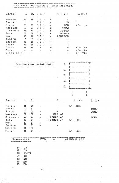

Egy stroboszkópban találtam 1 kondit amre az van írva h 100j 100V. Ez azt jelenti h 100nF & 100V ? köszi előre a választ
(#) mohapower hozzászólása Jan 15, 2010 /
vagy inkább 10 pF??
(#) llaci56 válasza mohapower hozzászólására (») Jan 15, 2010 /
100 pF
(#) mohapower válasza llaci56 hozzászólására (») Jan 15, 2010 /
köszönöm a választ, ebből viszont lenne még egy kérdésem. közben már utána olvastam, és azt írták h az első két számjegy a számérték, a harmadik meg megadja h hány nulla kell utána. a "J" meg a tűrés. akkor ezt rosszul írták? találtam egy táblázatot is amit mellékeltem. helyes ami benne áll?
(#) mohapower válasza (Felhasználó 13571) hozzászólására (») Jan 15, 2010 /
és pl. 104j, 100V az 10 x 10000 = 100000pF = 100nF?
ja köszönöm a választ
Még egyszer köszönöm a segítséget!!

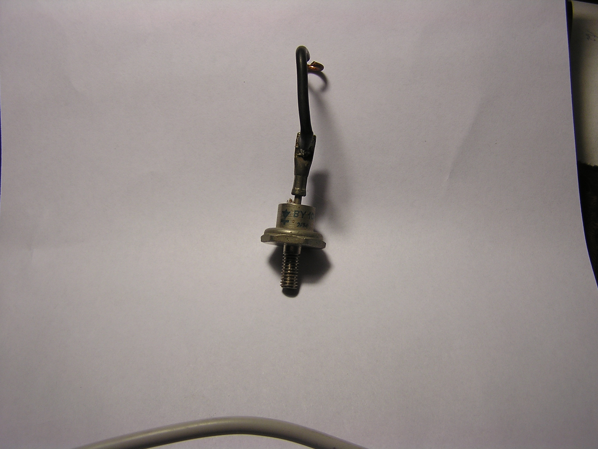

A házi múzeumomban találtam néhány UNITRA BY 10/1 és BY 10/2 tipusú diódát. A gugli nem tud róluk semmit. ha valaki még emlékszik ezekre, segítsen (fesz, áram)! Köszi!
(#) Lacika válasza erősáramú hozzászólására (») Jan 19, 2010 /
Ha TO220-as tokban van, akkor lehet hogy ez.
datasheet.pdf

(#) erősáramú válasza Lacika hozzászólására (») Jan 19, 2010 /
Sajnos nem egyezik, nem tudom a tokozás tipusát, de hengeres fémház, alul hatlap és M6-os csavar, felül forraszvég van.
