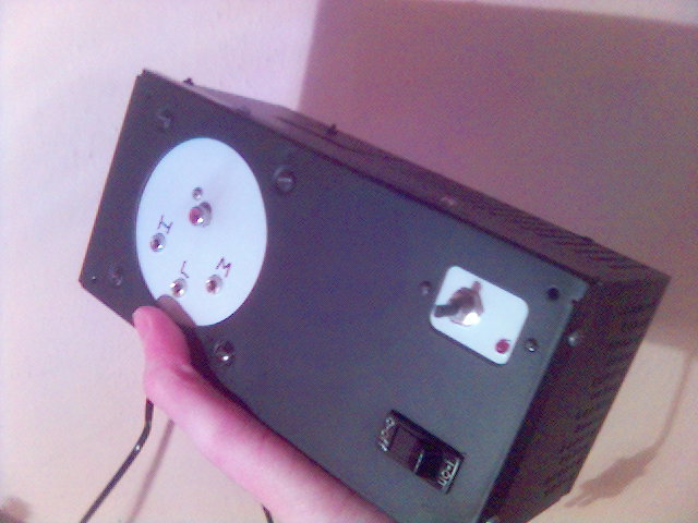

Jó estét!
Kész lettem életem első fényorgonájával (főleg hogy LED-es..). Az elektronikáról annyit hogy nem halványodva akartam a villogást, hanem csak vagy világít teljes fényerővel vagy nem, így "vadabb" szerintem. Ezért kissé ki lett egészítve az áramkör. A sávszűrő kimenetén lévő tranyák egy NAND kapura mennek, amik kapcsolják a FET-et, vagyis az áramgenerátort rákapcsolják a LED-ekre.
Még kép...
A LED-es doboz NYÁK-ból van összeforrasztva, sound.man kolléga ötletéből (végső megoldás olyan mikrózható műanyag doboz lett volna).A "Fényorgona LED-ek dobozolva4" képen kicsit "csalt" a telefon kamerája, természetesen a 20db LED csak egyszerre tud villogni, de ez a telefon hibája szerk.: külön köszönet Köbzoli kollégának, az elején sokszor nyagattam az idétlen kérdéseimmel

Teszik a fényorgonád
kis akasztók vannak rajta? Még jobb lenne ha csinálnál hozzá kis kengyeleket, sokkal profibb lenne!!
Igen, gondoltam rá, hogy fel lehessen akasztani valahova.
Ezt a kengyel dolgot hogy érted?
Mint a gyári hasonló készülékeken, lemezből könnyedén lehet hajtani ilyen "U" formát.

Ja, kis fülecskékre gondolsz...
Igaz, viszont így több mindenre rá lehet akasztani
Nagyon jól néz ki a cucc,szép munka! Én is szeretnék csinálni egy ilyen fény orgonát ezért is lenne jó ha felraknád a kapcsolási rajzot.(persze ha már meg van tervezve a panelrajz az is jöhet
)Én egy nagy lencse elé szeretném a ledeket helyezni ez a lencse 12cm átmérőjű,van egy kezdetleges világítás benne ledekből de olyan paraszt fel sem merem rakni ![]() (pedig a fényereje az bitangul erős)
Igen sima 5mm-es ledek lencsével sok mindenre képesek! Mint nálam is, mutatom a képeket.
Köszi, a kapcsirajz és a leírás itt van:
Bővebben: Link 1 Bővebben: Link 2 Itt van a NYÁK-rajz is, bár én újraterveztem az egészet sprint layoutban, majd átkonvertáltam pdf-be, valamint műveleti erősítőnek LM358-at raktam be Továbbá a LED-es rész se olyan egyszerű, mint már írtam egy NAND-os FET-es áramgenerátoros rendszer hajtja a LED-eket szerk.: többféle hanggal teszteltem és azt vettem észre hogy a közép sáv már 100Hz-től felvillan, bár nem hinném hogy azért mert rossz a kapcsolási rajz De egyáltalán nem zavaró.
Azért villan fel már 100Hz-től, mert eléggé primitív a szűrője, én sokkal komolyaabb szűrűvel építettem fényorgonát, meg is lett az eredménye
