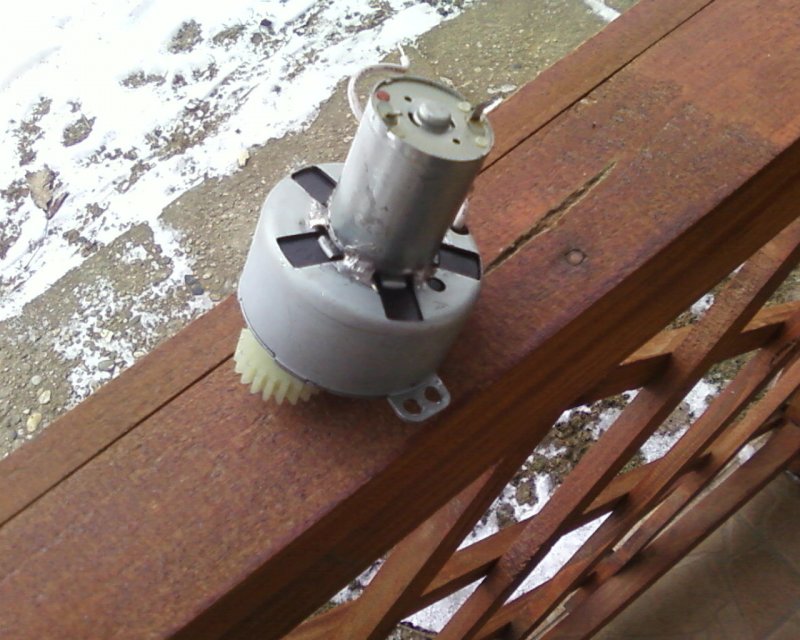

Fél óra idő és egy, video szervomotor mi nagyon könnyen beszerezhető bontásból! Megy 230/12 V-ról!
Ott a pont! :yes: Ilyen nekem is kell!
Hegesztetted?
A lényeg,hogy ki kell húzni a tengelyt és fokozatosan fúrni ki,hogy központos maradjon és kb 6,3mm-es a perselyház kiálló része szoruljon bele így a legjobb csak nem vettem le a forgórész mert igen passzentos! A motor tengelyét kellett vékonyítani ezt úgy oldottam meg,hogy megpörgettem a minisatuba befogva és a drill miniköszörűvel szépen leszedtem! Szerintem reszelővel is megoldható csak tovább tart! Nagyon passzentos lett jó szorul rajt nem forog el! Egy a baj igen nagy a fordulat pár volton lesz a jó most fogom terhelve vizsgálni! Sima forrsztás az 50W-os TCP felmelegíti igaz kell pár perc! Persze forgórész egyebek nélkül nehogy megolvadjon valami! A motor jól bírta a meleget
