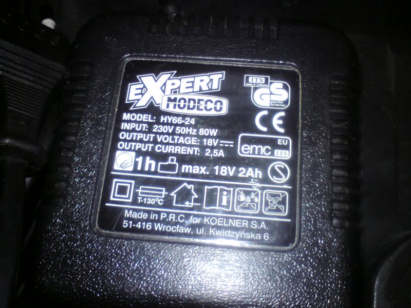

Hali. Akkus fúrómba akkut cseréltem. ami volt benne 1,2V 1300mA. Amit ettem bele 1,2V 1800 mA. a töltőre ez van írva. (kép). Az új akkut meddig kell töltenem? tovább, vagy hamarabb le kell vennem? Hány órát tölteni? kösz
(#) jdani válasza (Felhasználó 13571) hozzászólására (») Jan 26, 2010 /
oké, kösz!

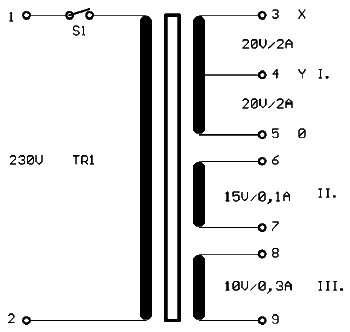

(#) elektromania92 hozzászólása Jan 26, 2010 /
Jó estét kívánok.
Egy transzformátort tervezek. A csatoltam egy vázlatot róla.A szekunder teljesítmény ha jól számoltam, akkor 85VA. De ebben nem vagyok biztos.Leellenőriznétek?
A primer áram tehat 85VA / 230V? Ha így van, akkor nekem 0,37A jött ki.
A huzalátmérőt, hogyan határozom meg?
Az áram és az áramsűrűség összefüggéséből?
Mert ha igy, akkor valamiket már kiszámoltam, de nem vagyok biztos a dolgomban.Valaki legyen szives segiteni nekem.
