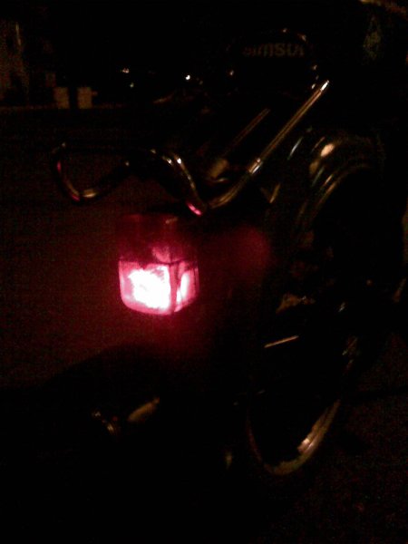

Szerintem a házilag készített ledes lámpád magáért beszél... Sok autós megirigyelhetné, főleg azok, akik miatt 3 lábbal kell taposni a féket..
Szerintem ez picit túl erős lett (vagy a kamera csal), nagy öröm ám ilyenek mögött araszolni egy esős napon este hazafelé.
Nekem most kísérletképpen a simsonomban hátul ledes modul van, szerintem erősebben világít mint az eredeti normál izzója. A helyzetjelzőnél 5db sima erős fényerejű olyan hengeres házalású led van, a fékhez pedig még ehhez +8. A lámpabúra szerencsére prizmás úgyhogy nem vakít viszont szerintem elég jól látszik.

Megkérdezhetem, hogy milyen elektronikát használsz a LEDekhez? Akksiról vagy simán tekercsről mennek a LEDjeid?
Íme a megoldás én ezt használom és nagyon jó a hatásfoka és ugye gyári tehát nem lehet rá azt mondani hogy házilag tákolt ....
Hűha a simson.hu-n találtam egy leírást róla, de a kapsolási rajzot így nem akarom feltenni, mert nem én csináltam, a cikket meg nem találom róla, de keresem. Amúgy csak simán a tekercsről megy, egyenirányítóval, stabilizáló IC-vel.
