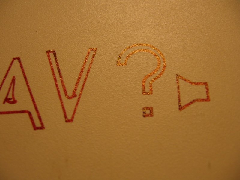

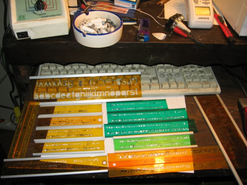

(#) palika válasza Alkotó hozzászólására (») Feb 4, 2010 /
Nem kevés a 6V, csak low drop-os feszstabot kell használni.Annak bőven elég a 6Vdc is.Zárojelben azért megjegyezném, hogy nem pont 6V lett egyik tekercs se hanem kb.6,5-7V.
Egyébként a műszerek is a te terveid alapján készültek.
Elsőre ment mind. És kifogástalanul működnek is.Nem tudtam különbséget mérni a dvm-hez képest azonos méréshatár mellett.
(#) palika válasza dj.csont hozzászólására (») Feb 4, 2010 /
Szuper ötlet. Hát az van is itthon.Csak ezek nem papírból vannak.
2-16mm-es méretben milliméterenként. Ezzel csak az a gond, hogy ezt még édesanyám használta kb. 30éve utoljára, és ezek tus tollhoz vannak, és az alkoholos filcnek esélye sincs belemenni a lyukakba. Némelyikre egyébként rá is van írva, hogy 0,2mm-es tollal lehet használni. Létezik egyáltalán még ilyen?
Azért kipróbáltam, és tény, hogy működne a dolog, de egyenes feliratot írni ezzel nem könnyű.
Az alkoholos filcel az a bajom, hogy lekopik. Le kéne lakkozni valami víz bázisú matt lakkal.
Tegnap a rávasalásos módszert próbálgattam, de az sem egyszerű, mert a műanyag is könnyen megolvad. Meg azt nem lehet színesben. Az egyik képen látszik is, hogy megolvad a műanyag.
Ez már egy másik topic-ba illett volna. Bocs mindenkitől!

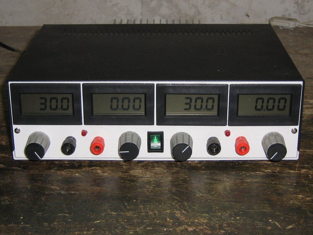

(#) Panhard hozzászólása Feb 6, 2010 /
Sziasztok! Nekem is ez a tápegységem van, már jó rég óta hibátlanul működik. Csak ajánlani tudom mindenkinek.
