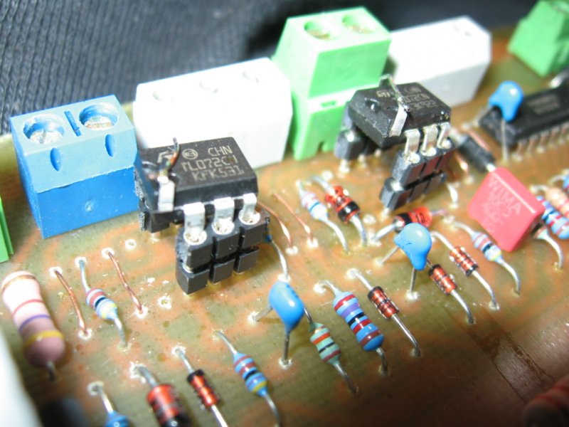

Én pont az Alkotó féle tápot nézegetem és felmerült bennem egy kérdés: A panelműszerek miért nem mehetnek egy tápról? (Kevesebb munka lenne a trafóval)
Illetve, hogy a kapcsolásban TL071 van a beültetési rajzon TL072 (Mondjuk, gondolom mindkettővel működik, de miért vannak különböző alkatrészek?)
(#) bankimajki hozzászólása Feb 4, 2010 /
Sőt, mivel összesen csak 2 műveletit használ a kapcsolásban ezért szerintem elég lenne egy tl072. De akkor miért van 2 a beültetésnél? (Ugyanarról a tápról mennek, tehát ez nem lehet az indok)

(#) Alkotó válasza bankimajki hozzászólására (») Feb 4, 2010 /
TL071-kell bele 2 db táponként. Ha valahová mást írtam akkor azt elrontottam. Azért kell 2db TL071, és nem 1xTL072, mert túl sok "cafrang" van körülöttük. Ha mindenképpen 072-vel akarnánk megoldani, akkor elég sok kompromisszumot kéne felvállalni. Kb 35Ft/db, nem hiszem, hogy ez probléma.
Mégyegszer: ha valahová TL072-t írtam, az hiba, helyesen TL071 kell bele.
A panelműszerek függetlensége miatt kell külön tekercs mindkettőnek. (a tekercs egyik fele, közös a negatív mérőponttal) Ha közösről menne, akkor a műszer negítív mérőpontját már a tápfeszültség táplálás összekötné. Ha megnézed a rajzot láthatod, hogy egyik mérőbemenetük sem közös a másik műszer azonos pontjával.

Visszanéztem, és valóban igaz.
A nevemhez kapcsolt tápegység beültetési rajzán, a műveleti erősítő el van írva. A felirat szerinti TL072 helyett, TL071 a helyes típusmegjelölés. Elnézést, remélem nem okozott senkinek gondot. A rajzon helyesen van.

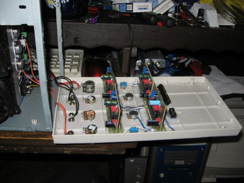

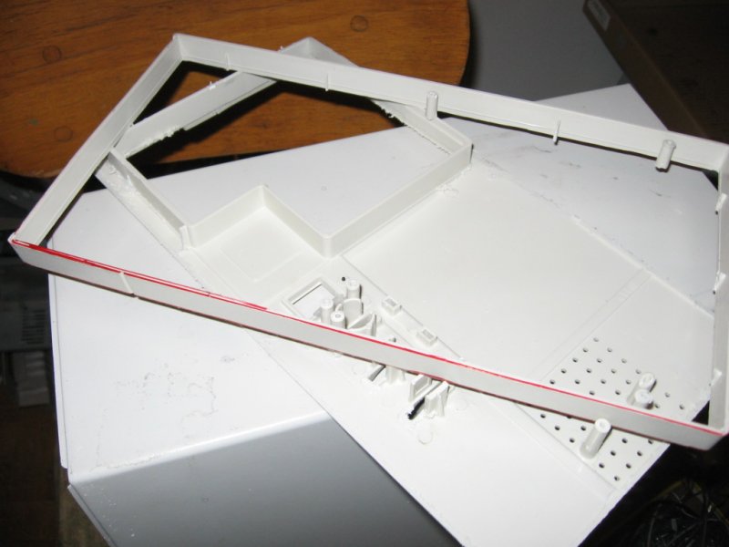

(#) palika válasza Alkotó hozzászólására (») Feb 4, 2010 /
Ezek még félkész állapotot tükrözik, bár a feliratozás még nincs kész most sem. Nincs ötletem se hogyan csináljam. Mivel az előlap egy nyomtató oldalából lett kivágva, ezért olyan a felülete, mint a ház eredeti elejének(amolyan rücskösféle műanyag).Nem akarom elrondítani azzal, hogy ráragasztok valamit. Csak azt nem tudom a feliratok hogy fognak rákerülni.
0 Forintos projectnek indult(persze nem az lett), ezért szinte mindent itthoni dolgokból készítettem.
A legnagyobb munka a trafók megtekerése volt.
Külön választottam 2 trafóra a dolgot. Egyikre került csak a 2*35V. Másikra a többi: 4*6V, 4*15V, 1*12V.
