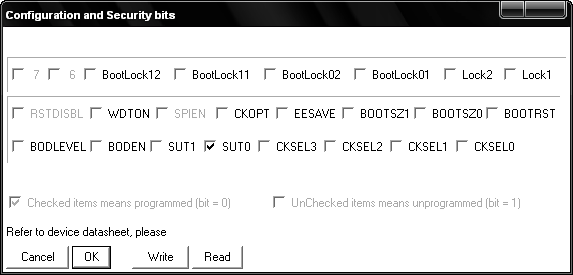

Helo valaki meg tudná mondani hogy avr programozohoz elkeztem feltölteni a atmega8 ba a hexeket szépen ment is utánna beálítottam a fuse biteket (ponyprogban) ajánlásra csak a sut0-át pipáltam ki felakartam égetni és egyböl hibát dobott ki , mosmár nem ismeri fel egyáltalán ez miért lehet?
(#) (Felhasználó 4577) válasza Melphi hozzászólására (») Jan 28, 2010 /
Kizártad magadat a chip-ből. Szerintem mást is beállíthattál.
Ha ennyire nem sikerül, akkor szerintem inkább kérj meg valakit, hogy programozza fel neked.
(#) Melphi válasza (Felhasználó 4577) hozzászólására (») Jan 28, 2010 /
Akkor kuka ? akkor nem tudom miért mondták hogy csak a sut 0 legyen kipipálva
Szerintem mást is elállíthattál.
Talán még fel lehet éleszteni külső kvarccal.
(#) vzoole válasza Melphi hozzászólására (») Jan 28, 2010 /
üi.:
Fuse beállítása után volt rajta kvarc?
(#) Melphi hozzászólása Jan 28, 2010 /
Nem nem volt ,nekem alap hejzetben semmi nincs kipipálva ezt montam is az illetőnek ő azt mondta h a sut0 legyen csak kipipálva ezt is tettem, az a helyzet hogy attinyi26-ot nagyon sokszor programoztam ,de ott konkrétan mutatták hogy melyiket kell kipipálni de az avr programozo vezérlőjénél senki nem tudott konkrétumot mondani pedig nagyon sokat érdeklődtem.
Így nézett ki amit beálítottam.
Ha átálítottad külső kvarcra, de nincs rajta kristály akkor nem tudsz kommunikálni az AVR-el.
Akassz rá egyet és úgy próbáld meg.
És a kettő 22pF-os kondenzátort se felejtsd el!
Ha nem megy 16MHz-essel, akkor próbáld meg 1MHz-essel.
