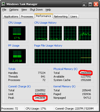

(#) Stadi válasza Rober_4 hozzászólására (») Jan 21, 2010 /
Akkor én is írok egy egyszerű módszert: a nap végén indítsd el a Feladatkezelőt (Ctrl+Shift+Esc), és nézd meg benne a mellékelt képen pirossal karikázott értékeket. Amennyiben a Csúcsérték (Peak) nagyobb, mint az összes fizikai memória, akkor a Windows gyakran kényszerül használni a lapozófájlt, tehát kevés a memória. Ezen kétféleképpen lehet segíteni: memóriabővítéssel vagy a memóriafelhasználás csökkentésével.
(#) Rober_4 válasza Stadi hozzászólására (») Jan 21, 2010 /
Ok, megnézem! Már most tudom, hogy sok gépnél ez igaz lesz, mivel nyúzzák a gyerekek, meg hát egy csomó gépünk van amiből kispórolták a ramot, pedig inkább azt raktak volna bele... Viszont a kicsikkel csak maximum Paintezünk, egyszerűbb játékok, no meg gyors és jó gépeknél is előfordul. Viszont, ha legközelebb találkozok a problémával, akkor ránézek a feladatkezelőre és talán segít abban, hogy mit is csinált addig titokban a gép.

(#) Stadi válasza abcdabcd hozzászólására (») Jan 21, 2010 /
A memóriahiba instabil működést eredményez, a programok a legkülönfélébb, sosem látott hibaüzenetekkel szállnak el miatta.
A lapozófájl méretét nem érdemes kisebbre venni, megszüntetni meg pláne nem, mert rossz esetben előfordulhat, hogy még a Windows sem fog elindulni. Úgyis annyit használ el belőle a rendszer, amennyire épp szükség van. Viszont fix méretűre be lehet állítani, ezáltal elkerülhető a dinamikus lemezterület-foglalás/felszabadítás miatti késlekedés és lemeztöredezés (fragmentáció).
