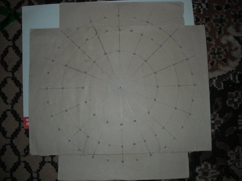

Helló! Én szeretnék egy távirányítós RGB csillárt készíteni . Az elektronika adott (1kep) az egészben csak a tranzisztorok cserélődnek + az előtét ellenállasok, a LED-ek elhelyezése a 2kep, a LED-ek száma 80db RGB LED (a képröl hiányzik 8db). Az van hogy ezeket a LED-eket nem tudom csak párhuzamosan kötni, csak max ha nem teszek mindegyiknek külön tranzisztort ami kicsit sok lenne . A baj az áram ellátással van mert úgy számoltam hogy egy szin 1,6A fogyaszt ami 3*1,6=4,8A és ehez kellene egy legalább 5A es 5V táp. Én arra gondoltam hogy 220V-rol hajtom meg kondenzátorral, ellenállassal, diódákkal és zenner diódával és igy megspórolom a trafót, mivel 5A és 8-10V-os trafóm nemigen van, és akkor is ott a stabilizátor probléma, bár a LED-eket lehetne 12V hajtani de mivel ez csillár nem világító doboz hát nemigen van hely egy trfónak ami lehuzza a plafont . A segítséget abba kérnék hogy hogy oldjam meg hogy kevés helyet foglaljon + jó is legyen a tápplálás . Előre is köszönöm a válaszokat!!!
(#) pipi válasza Joker22 hozzászólására (») Jan 25, 2010 /
elfelejtettél számolni. ha a 230-ból veszed az 5 ampert trafó nélkül az >1kW! megnézem mekkora kondit, meg zénert fogsz berakni! Szóval kerítsél egy kapcsolóüzemű tápot, végső esetben, ha van hely, valahol egy PC tápot is eldughatsz, különben a villanyszámlád megnézheted
(#) Joker22 hozzászólása Jan 25, 2010 /
Hú hát erre nem is gondoltam , igazad van a PC táp még eszembe se jutott és ha minden igaz kell legyen ithon egy kisseb megfelelő tápom remélem megtalálom, köszönöm a segítséget!!!
