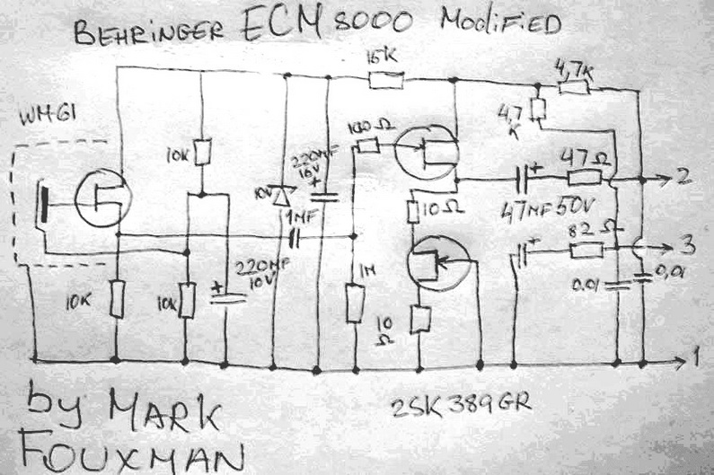

Elég régen volt ebben a topikban az utolsó hozzászólás, de azért remélem valaki olvassa a témát. Ezt a kondenzátor mikrofon előerősítőt szeretném megépíteni keverővel, fantomtáppal üzemeltetve. A keverő tudja a fantom tápot. Az lenne a kérdésem, hogy melyik pontot (Vcc, Output, 0 V) az XLR csatlakozó melyik pontjára kell kötni? XLR: 1. GND 2. + fázis 3. - fázis Az biztos, hogy a 0 V=GND, illetve, hogy a keverőből a 2-es, 3-as lábakon van rajt a fantom táp. Kell valami ilyesmi leválasztás (stabilizálás) ? Előre is köszönöm a segítségeteket, és ha valakinek van tapasztalata vagy ötlete ezzel a kapcsolással kapcsolatban , írja meg.
Ha a keverődnek 48V-os fantomtápja van, és szimmetrikus bemenete, az általad linkelt kapcsolás nem jó hozzá. Olyan kapcsolás kell, aminek a kimenete szimmetrikus, és el tudja viselni a 48V-ot. Mintának csatolok kettőt.

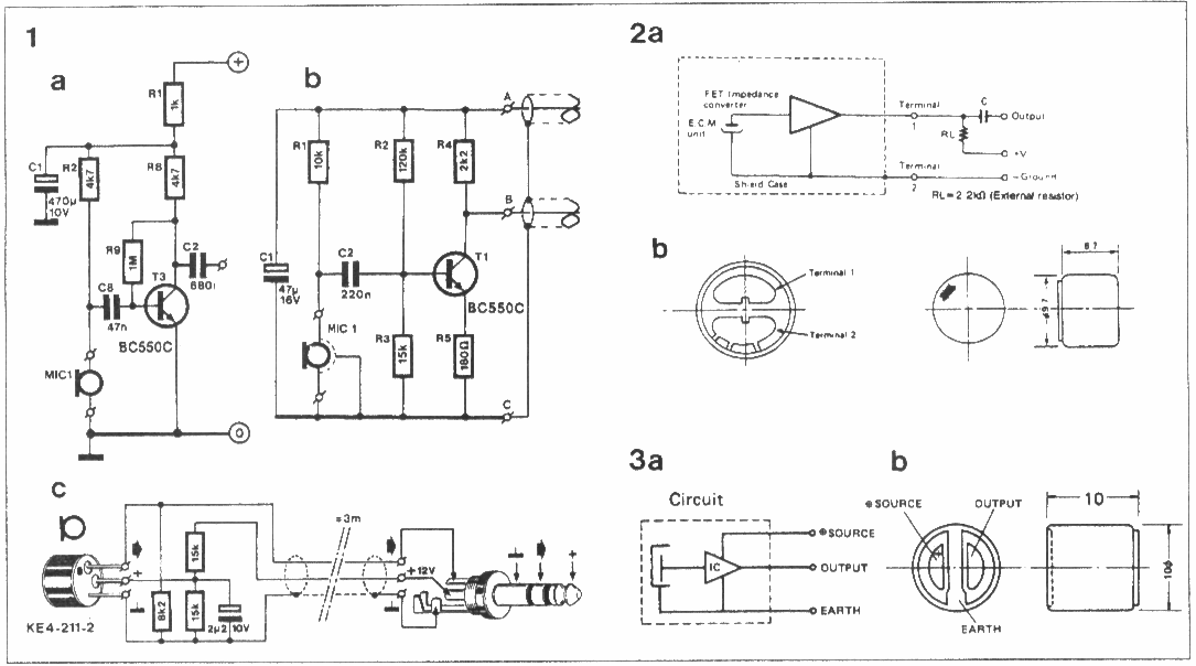

Én is mikrofon erősítőt akarok magamnak csinálni, végig is olvasgattam a topikot, és végül a lentebb csatolt (mikrofon1.png) képről az 1/b kapcsolást választottam. három kérdésem lenne ezzel kapcsolatban: - A C pont mit jelöl? - Az A és a B a jack dugónak a pozitív és a negatív pólusát jelentik? - Ha igen akkor miért kell őket rövidre zárni? ![]() ha én nézek el valamit akkor légyszi világosítsatok fel hogy akkor most mit és hova mert én erről azt hittem hogy a tápot a mikrofon csatlakozóról kapja, úgy mint a másik csatolt képen (mikrofon2.png) lévő kapcsolás.vagy inkább a 2.-at építsem meg? a hangkártyám amúgy 2.4V-ot ad le. (de USB-ről tudok venni 5V-ot is) Előre is nagyon köszi a segítséget :worship:
Nincs rövidre zárva semmi sem a "b" rajzon, csak az árnyékolások vannak összekötve.
Még annyit, hogy az A-pont a pozitív tápfeszültség, a B-pont a hangfrekvenciás kimenet, a C-pont pedig a test, vagy más néven GND, föld, negatív.
Köszönöm szépen!
![]() akkor ugye így értelmezzem:
Igen, jól értelmezted. Ezt az elrendezést, amikor az emitter van a földre kötve, úgy hívják, hogy közös (vagy földelt) emitteres kapcsolás.
