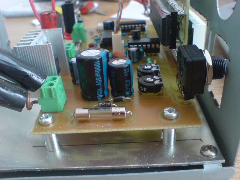

Végre elkészültem az Attila86 (ezúton is köszönet neki érte) féle labortápegységgel! Mivel ez az első komolyabb, befejezett munkám gondoltam megosztom Veletek, hogyan sikerült.
Íme!
(#) habazutty válasza habazutty hozzászólására (») Jan 31, 2010 /
Még két kép...

Szép lett,le a kalappal.A LED-ek lábát azért levágtad,ugye?

(#) habazutty válasza BarnaPili hozzászólására (») Jan 31, 2010 /
Köszönöm szépen az elismeréseket!
- a ledek lábát nem vágtam még le
- szeretném feliratozni a dobozt, csak még nem tudom hogyan
- a doboz is saját készítés (1 mm-es alu lemezből hajtogatva...)

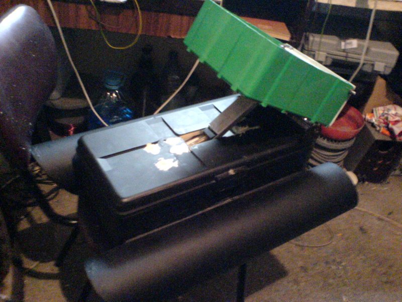

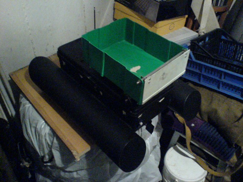

A "tankerem"...
(#) BarnaPili válasza badogos11 hozzászólására (») Jan 31, 2010 /
Ez egy etetőhajó? Ötletes.

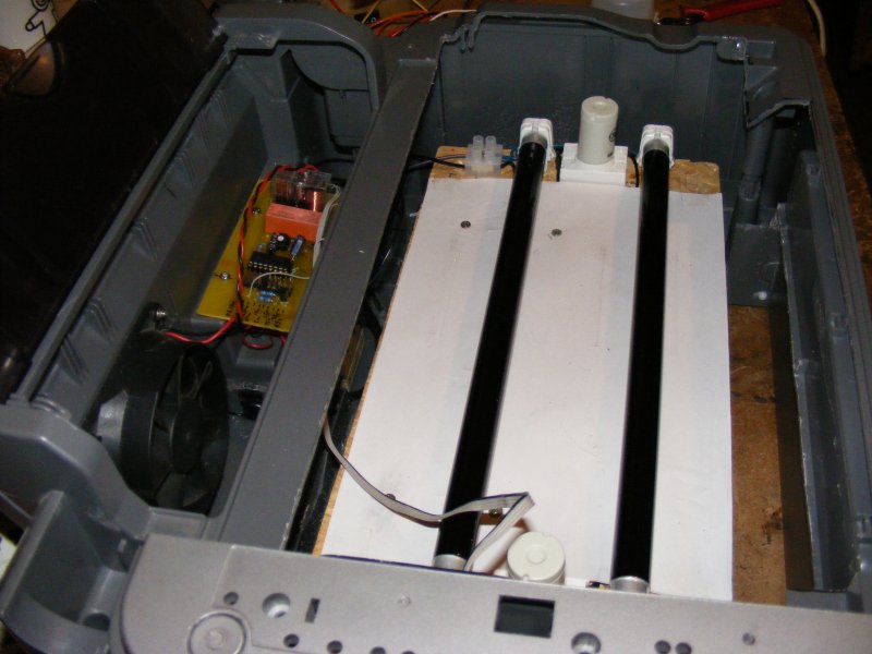

Minap kész lettem a "szkenneres,nyomtatós,Uv-s" nyák levilágítómmal.
Egy Epson Stylus Photo Rx425-ös multifunkciós nyomtatóból indultam ki,aminek először a nyomtató,később a szkenner része is megadta magát.
Jah és a PC sem ismerte fel
Garancia meg nem volt rá,de ma kiderült,hogy nem is baj
2 db 8 W-os UV cső kapott benne helyet,2db 11W-os folytóval,amiért kicsit megnyirbáltan belül a műanyag idomokat,hogy ne akadályozzák az UV fény útját.

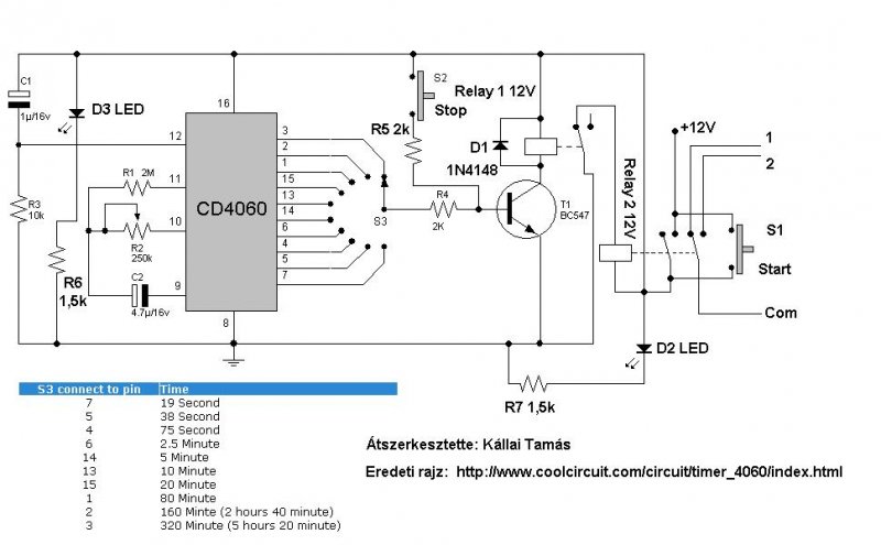

Készítettem pár képet,köztük lesz az időzítő kapcsolási rajza is,amit kicsit átalakítottam,hogy alkalmas legyen a feladatra.
A kapcsolás a jumperrel(képen) beállított idő letelte után meghúzza az 1-es relét,ami szakítja a 2-es relé öntartását,és így lekapcsol a beállított idő után(10 perc opciónál a kapcsolás CSAK. 10 másodpercet késik,az órás opciókat nem próbáltam) a 2-es relé,2-es és COM érintkezőire kapcsolt UV cső.
...és a képek

Próbáltál már levilágítani vele?
(#) Pulyka válasza llaci56 hozzászólására (») Jan 31, 2010 /
Igen,a "nyomtatóban" lévő panel-t is ezzel világítottam le 10 percig,de akkor még csak a csövek voltak benne,és direktbe dugtam be a konnektorba,illetve a stoppert figyelve 10 perc után húztam ki.
Ezt a feladatot a képen látható elektronika helyettesíti.
Nem sok látszik a csatolt képen a levilágított panelból,de azért mégis valamennyi

Ez egy eléggé hosszúkás panel. Az érdekelne, hogy mennyire homogén a fénye így két csővel ilyen közelről. (Én 6-tal csináltam.)
Igazából nem értem így háromnegyed 12 felé,hogy hogy érted a "mennyire homogén a fénye így két csővel ilyen közelről" dolgot.
A panelt ilyen hosszúkásra terveztem,viszont a nyák szélén nagyon sok a felesleg,mert helyet hagytam a rögzítő csavaroknak... (csak nem tudtam előre,hogy melyik oldalon lesznek)
Az UV fényforrás megválasztásánál úgy voltunk vele,hogy "biztos elég lesz ez a két cső"
A levilágítási időt pedig meghatároztam egy levilágítási teszttel(amire a "nyák készítés kérdések" topikban rálelhetsz),nem a hasamra ütöttem,mint a csöveknél,hogy "biztos elég a 10 perc"
(#) llaci56 válasza Pulyka hozzászólására (») Feb 1, 2010 /
Én nem a fényerőt keveselltem, hanem attól féltem, rossz lenne az elosztása. A két cső között vagy mellett hosszabb megvilágítási idő kell, mint közvetlen a cső fölött. Tehát egy A4-es nyák levilágításánál a szélek és a közép alul, a többi pedig túl lenne világítva.
A fényképen nem látszik a mélység, vagyis az, hogy a csövek igen távol vannak az üveglaptól. Én egy sima szkenner magasságára gondoltam.

Igen, csak az akksi nem volt benne még. Köszi
