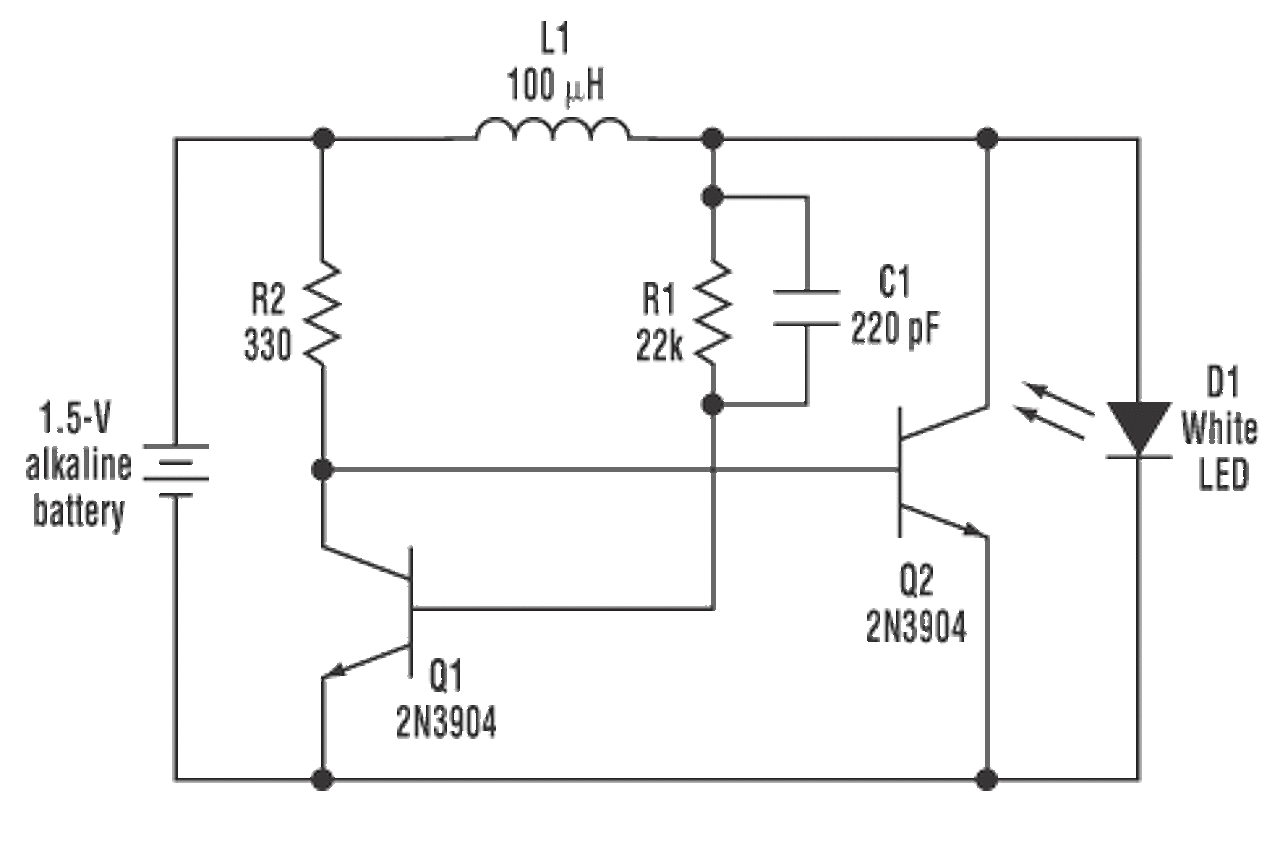

Megépítettem az 1 tranyós LED meghajtót, mert Proli007 akkumulátor kisütőjét akarom megépíteni, csak LED-es visszajelzéssel izzó helyet. A kapcsolás működik, de azt tapasztaltam, hogy 0.5V- kb 1V-ig növelve a feszültséget a LED-re jutó feszültség (1.55-1.68V) és áram (0.23mA-22.6mA) tartományban növekszik, 1V táp felett viszont csökken, picivel 1V felett (max 1.1V) leesik a LED feszültsége a tápfeszültségre. Emellett az egész áramkör áramfelvétele a feszültség növelése közben folyamatosan nő, még azután is, hogy az 1V fölött a LED kialudt. Az eredetileg javasolt bc548-as tranzisztort használom, bc182-vel is kipróbáltam, ott a kimeneti feszültség 1.22V-ban maximalizálódott és a táp növelésével az is leesett. A trafót egy 8mm átmérőjű 25mm hosszú ferrit rúdon készítettem el. Kicsit többet tekertem, mint az előírt 20, mert a vezetékem régi, a zománc itt-ott lekopott már az idők során, 0.3-helyet 0.4-es huzalom volt, és ezeket próbáltam kompenzálni kicsit. A két tekercs induktivitása nem sikerült egyformára, az egyiknek 15, a másiknak 8uH-it mért a műszerem (a legalsó 2 mH-s méréshatárban). Ez az első trafó, amit magamnak tekercseltem, úgyhogy elég csálé lett... A kapcsolási rajz szerint 1.5V tápfeszültségen is kell működnie, nekem miért áll le 1V környékén? A LED-el sorba kötöttem egy 10ohm-os ellenállást, hogy áramot mérhessek, és a LED-se legyen ott magában, de enélkül is produkálta a hibát. A kapcsolást ugyan így is fel tudom használni, mert a bemenetét "stabilizáltam" egy 1N4148-al , de azért jó lenne tudni, hogy mit ronthattam el. Egyszerre 4 akkut szeretnék egymástól függetlenül meríteni így négyszer kell ezt megépítenem. Mire kell figyelnem, hogy megbízhatóbb legyen?

ha még keresel 1,2 V-ról működő led driver kapcsolást: Joule Thief vagy: Bővebben: Link A "2009-09-13 dc-dc step up, LED driver using 1.5V alkaline battery" résznél lesz a rajz. utóbbit megépítettem, egész jól működik |
