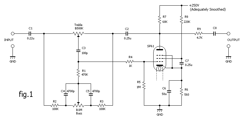

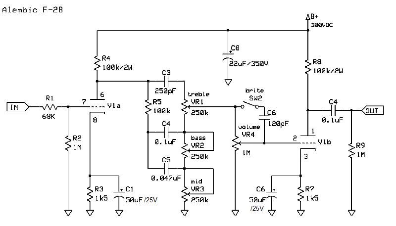

hát utánna néztem és tényleg elég bajos a dolog. 2,5M még talán beszerezhető, de 5M potméter már nem nagyon. Találtam még egy kapcsolást (tone_t10.jpg), csak ezzel pedig az a baj, hogy nem tudom a paramétereit. Mekkora az erősítése, frekvenciaátvitele, használható-e hi-fi célra stb. Tudnátok ebben segíteni? Az lenne még a kérdésem, hogy az Alembic F-2B előfok nem használható hi-fi célra?

Mindkettő gitárhoz van optimalizálva, túl nagy az erősítésük egy vonali szintű jelforráshoz, az fa ( alsó határfrekvencia ) viszonylag "magasan" van, (gitárhoz), a "Fedner"-típusú hangszínszabályozó olyan frekvenciákon szabályoz, ami "konzerv zenénél" használhatatlan, ráadásul lineáris állása nincs, folyton "vág" valahol, a szabályzók is elhúzzák egymást ! a másik áramkör is gitárelőfok, ugyan lepke hangszínnel, de az erősítés itt is túl nagy ! az "alsó" bemenet kisebb érzékenységű, mert közvetlenül a "lepke" hangszínkör bemenetére megy, bár ez így működhet, de azért, mivel viszonylag nagy csillapítása van, sé nagy bemenő impedanciával rendelkezik, érdemes legalább egy katódkövetőből hajtani, és előtte, vagy utána a megfelelő erősítést biztosítani ! Itt mindkét cső viszonylag nagyot erősít (gitár!), de a második fokozat osztott anódellenállásával a kimenőjelet leosztja ! (rosz jel/zaj viszony, azonban így biztosítja a kis, "gitárszintű" kimenő jelet, hogy a következő fokozatot , vagy az erősítő bemenetét ne vezérelje túl - már, ha ez nem cél ... a kapcsolásból ítélve, ez "kompakt pedál" funkciót tölthet be ... )
a lepke hangszín , más kondenzátor értékekkel használható hifi célra, sőt erre fejlesztette ki P.J.Baxandall.... ilyen egy csöves "lepkés", vagy ennek aktív változatával, ami a szakirodaloman Baxandall néven vált ismertté , megépített előfok kapcsolás rengeteg található, szinte bármelyik hangtechnikai, vagy elektronikai szakkönyben, tankönyvben '70 előtt, néha után is : Pl: Csabai Dániel - Hangtechnika amatőröknek RT 2002 .. 2009 Plachtovics György Úr - sajnos töbnyire kipróbálatlan, a gyakorlatban sokszor használhatatlan - írásai RTÉK 1997 P.Gy. RT '68-'69 Magyari Béla - Ráditochnikai Zsbekönyv ( Biblia! ), bármelyik kiadás '54 óta Írtad, hogy Neked 3 sávos kellene ! Plachtovics Úr a gitárerősítőiben 3 sávossá "módosított" Baxandall hangszínt használ, ami olyan frekvenciákon szabályoz, ahol a gitár gy.k. meg sem szólal, de Hi-Fi-hez alkalmazható ( a leírás alapján ) ... aztán, hogy mennyi svindli van benne ? Gitárhoz ránézésre rossz, ahogy szinte az összes gitárerősítő, amit "nem zenész" emberek terveznek .... BEAG AE 110, AE 233, AE 211 erősítők előfoka ... kis kondenzátor érték módosítással, használhatóak esetleg egy kis erősítés "korrigációval" Bár Neked nem kell(ene) nagy erősítés, ugyanis az APX 100-nak van vonali szintű bemenete (750 mV) ! A mai CD/DVD lejátszók ezt bőven biztosítják, a kazettás deckek, rádiotunerek, ( számítógép integrált hangkártyája !) , régebbi CD lejátszók max néhány 100 mV eff. kimenőszintet produkálnak !
HI-FI célra én nem használnék hangszín szabályozást , többet árt mint használ . Ha ragaszkodsz hozzá , akkor olyan megoldást választanék , ahol alacsony impedanciáról hajtják a szabályozó elemek és a kimenete katódkövető , ami megfelelő illesztést biztosít a végfok és az azt összekötő IC kábelhez . Fokozat össz. erősítése is csak akkor , hogy a beavatkozás veszteségeit pótolni tudja .
Köszönöm szépen ezt a kimerítő választ. Így már érthető a dolog. Utánnanéztema P.J.Baxandall féle előfokoknak, és találtam is egy szimpatikust. Ezen 2 sávos hangszín van, de ez nekem tökéletesen megteszi. Az lenne a kérdésem, hogy az SP61 pentóda, nem helyetesíthető-e EF86-al? mivel abból van 1db-om.
Megkerestema a Hangtechnika Amatőröknek könyvet is, és az abban található hangszínszabályzót. Mondjuk az a kapcsolás már tettszett. Egyedüli negatív a 40Hz - 16kHz frekvenciaátvitel. Esetleg az megoldható, hogy 20-16k vagy 20-20k legyen? vagy jó is ez csak én beszélek zöldségeket.

Az ecc 83-assal óvatosan mert elég faramuci értékek vannak feltünteve
Ez igaz...tényleg elég faramuci értékek vannak. Mondjuk 5k helyett 5,1k, 80k helyett 82k stb...
Nem erre gondoltam : az ECC 83 hülyén érzi magát 5k-ás munka ellenálással, a kimenet meg nem szerencsés 220kval, mert nem lehet terhelni. Piszokul nem értett hozzá a konstrüktör. Ez nem azt jelenti, hogy nem müködik, csak nem szól jól, és hisztis az alkalmazásra

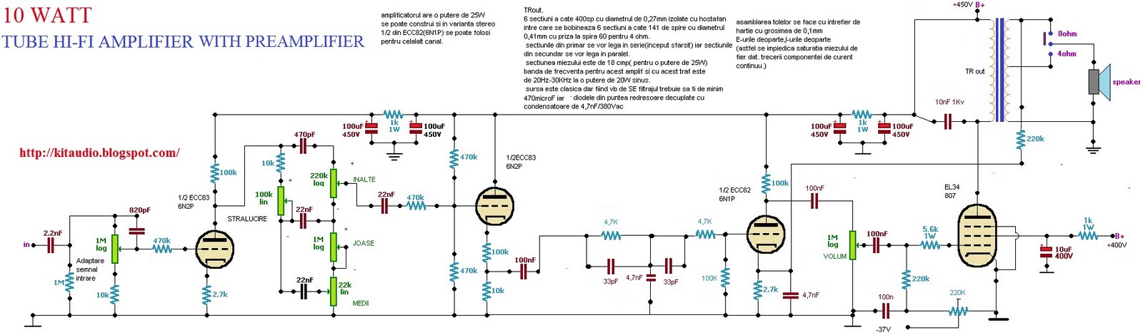

Találtam egy újabb kapcsolást. Ez egy komplett erősítő rajza, amelyben van hangszín is. A kérdésem az lenne, hogy ez megvalósítható-e külön megépítve? ha igen akkor mekkora tápfeszültségről üzemeljen? illetve ennek mekkora az erősítése?
Ez a rajz több helyen is "vérzik" ..és én ajánlottam ... pfff .. csak arra emlékeztem, hogy minap volt a kezemben ez a könyv, és volt benne rajz ...
a kimenet figyelted, honnan van "kicsatolva"? ....
Nem bogarásztam csak csipte a szemem az 5k-ás 83 as munkaellenélás, meg a baromi nagy munka elenálás kimeneten
Igaz, hogy nem hifire való ahogy kocos irta, de ez normális
Ketté,szedheted, 200V-tól tud jó lenni az első 2 cső, és viszonylag birja majd a kábelkapacitást
Arra gondolsz, hogy tud ütögetni a kicsatoló hiány ?
Szépeket rajzolni lehet, ha valakinek sok ideje van.
Passzív hangszintszabályzót minnél kisebb impedanciáról illik meghajtani. Melyik a legnagyobb impedanciás meghajtás??? ECC83 anódból........ Dehát uraim egy régi gitárerősítő egy komplett rendszer volt, a hangra összelőve. Ott is voltak Marshal, Fender, stb hívők. Mint manapság, lásd AUDIOFÍLIA. Építs egy korrekt erősítőt az adott feladatra, aztán finomíts rajta.
igen .. bár belegondolva, mivel ez egy "részegység" alapkapcsolása, és hogy a végfokok tartalmaznak bemeneti csatoló kondenzátort , érthető...
én nem így látom ! a bemeneti csatolót elhagyva ugyan megszűnik a mélyvágás, a potméter csúszkájáról a kondit leforrasztva megszűnik a "magasemelés" (bright), de a Marshall-típusú hangszínszabályozó ( ami eredetileg szintén fender : Bassman 5F6... ) még tiszta gitár hangszínre sem valami jó, nemhogy hifire.... még kevésbé szabályoz, mint az "eredeti" fender, és már alapból mélyet vág !
