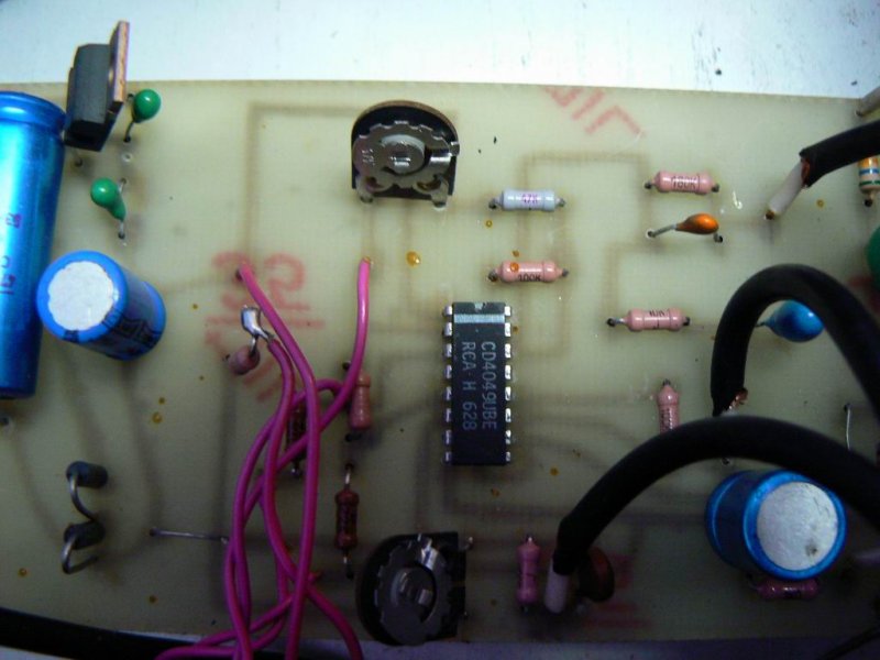

Itt a rajz egy Cmos IC és kész! Semmi extra!
Meg tudnád mondani, melyik EM-ben volt ez a kapcsolás?
Tegnap két órát kerestem, folytatom ma is, ez már korábban kimentettem, mert ez a szegény ember funciógenerátora! Egy biztos 86/1 utáni, mert arra a cikkben hivatkoznak!
A Max038-ról meg annyit eléggé gyenge a mostani árához képest, én többet vártam tőle! Azok a szinuszok lehetnének szebbek is! A négyszög és háromszög szép, és a 20Mhz-t simán viszi, az enyém 21Mhz-nél parkol le. De itt már az összes jelalak torz, és kezd ugyanolyan lenni. Mondjuk nincs még kész csak a generátor, a táp és a frekimérő (vicsys). A végfok még sehol sem tart, pedig a Maxim támogatta a projectet. [OFF] Csak mivel ez egy nagyon költséges hobbi vagy javítok (de akkor arra megy el minden időm) és akkor van erre pénzem, vagy csak álmodozom.
1986/07-es szám! Ja és lejjebb pár Hertz és feljebb is lehet menni pár száz kiló Hertz. Én egy öt állású Jaxley-t alkalmaztam és ennek megfelelően 5 értéket a kapcsolástól eltérően kisebbet nagyobbat! 5V-os stab IC-t használtam, két diódával megfejelve.
A Max038-ról én sem a legjobbakat hallottam, a horror ára mellett annyira nem jó. Bár magam nem építettem vele készüléket, de a torzításáról magasabb frekvencia-tartományokban már én is hallottam.
A másik cél IC (sajnos a típusa nem jut eszembe) szintén horrorisztikus áron kapható, így marad a "szegény ember funciógenerátora", mint elérhető áron megvalósítható, hobbi célokra alkalmas eszköz. Ha esetleg megleled a keresett számot, és megírod, azt nagyon megköszönöm! Látom, idő közben megtaláltad, köszönöm!
A 8038 és az XR2206 1000Ft körül megvásárolható. De ők a Max038-tól messze vannak. Ez a kis kapcsolás nem egy nagy durranás, de amatőr célokra jó! Mivel én ezzel építettem az első teljesítmény hanggenerátorom, este teszem fel képeket. STK078 a vége, így aztán van kraft!

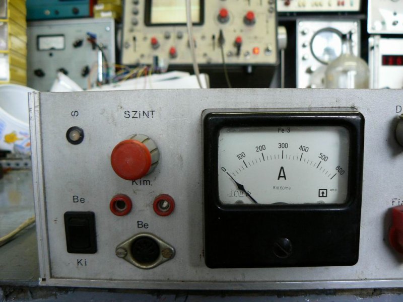

Na akkor egy konstrukció a 80-as évekből!
Egy másik adag kép
Na még egy-két kép meg egy videó.
A jelben (szinusz,háromszög) jól látható tüske van, de nem is egy preciziós konstrukció! Működik ennyi
Tök jó! Igaz, hogy nem precíziós műszer, de hobbi célra tökéletes.
Kösz az ötleteket!
Tüske visszaszívva, az árnyékolt kábelek közös földepontjára menő földelő vezeték forrasztása elengedett. 87 körül csináltam, jogában ált. A hiba javítva, a frekvencia átfogás 1Hz-től - 400kHz. Bár itt már torzulnak a jelek. A szinusz háromszögesedik. A négyszög meg kerekedik. Lehet ha mai anyagokból építeném meg sokkal jobb mínőséget is el lehetne érni (kábelek).
