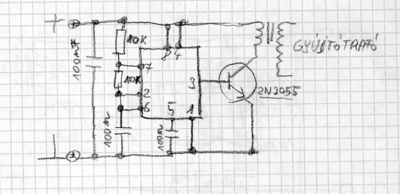

(#) Mallar hozzászólása Feb 4, 2010 /
Sziasztok. Ma próbáltam ki elspnek az 555öst és szépen sikerült minden csináltam villogó ledet természetesen, aztán egyből előkotortam egy régi autó-gyújtótrafót, meg egy tranyót aztán felvittem a frekit 400Hzre és az astabil multivibrátor négyszögjelével elkezdtem a trafóra kapcsolgatni az áramot. 3-4 mmes szikrát vetett és rázott is rendesen. Ez amúgy egy villanypásztor projekt lesz. Node egyszer hibátlanul működik a cucc, másszor meg meghal az ic és rakhatom be a következőt (kettő ment szét és mind2 forró volt) Nemtudom mi volt a baj, mert amúyg nem is melegszik. Gyanítom, hogy valahol összeért két kábel és behalt ettől, mert elég kuszán vannak még a próbapanelon. ha a kimeneti jelet meg mondjuk a pozitív oldalt rövdrezárom az okozhat ic halált? mert sajna elég közel vannak egymáshoz a levegőben. Node ha nyákra teszem úgyis jobb lesz majd, csak megkérdezem, hogyan lehet ilyen tünettek hazavágni ezt az ic-t és mire figyeljek oda. Kb maxmekkora frekit lehet kihozni astabil multivibrátorként egy ilyen 555-ösből?
Előre is köszi: Dave
(#) sprofan válasza Mallar hozzászólására (») Feb 5, 2010 /
Ha mutatnál egy rajzot hogy mit és hogyan kötöttél be akkor többet tudnánk segíteni. Gyanítom 12V-ról hajtod, nem tudom mi történik ha hosszútávon rövidre zárod, de az egy pillanatnyit túléli.

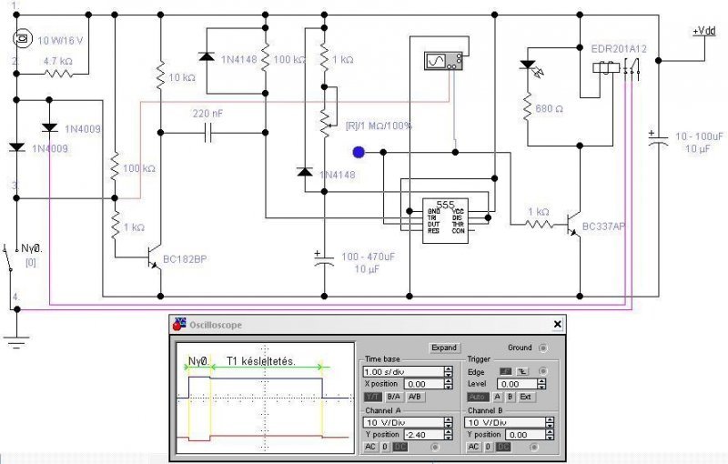

(#) wtc válasza _JANI_ hozzászólására (») Feb 5, 2010 /
Megépítettem a kapcsolást, és majdnem működik, az időzítő része jó, tehát a time rpotival beállítok egy időt, zárom a nyomógombot, utánna nyitom, és meghúz a relé és a bizonyos idő után kienged. Viszont az a gond, hogy az izzó helyén mindig megvan a feszültség, tehát mindig ég az izzó. Mi lehet a gond? Én csináltam rosszul, vagy a kapcsolásba van valami?
köszi!
(#) _JANI_ válasza wtc hozzászólására (») Feb 5, 2010 /
Szia! ( Egy feltöltött képet nem kell még egyszer feltölteni!
Később elég csak hivatkozni ( LINKELNI ) rá... Kösz. )
Alaposan le kellene ellenőrizni az áramkörödet.
Ha jól van bekötve ( és megépítve ), akkor az időzítő lekapcsolja magát, s így az izzó semmilyen formában nem kaphat feszültséget. Amennyiben megosztod velünk a nyáktervet, szívesen leellenőrizzük. ( Ellenőrizd a relé bekötését is... )
(#) mex válasza Mallar hozzászólására (») Feb 5, 2010 /
„Gyanítom, hogy valahol összeért két kábel és behalt ettől, mert elég kuszán vannak még a próbapanelon. ha a kimeneti jelet meg mondjuk a pozitív oldalt rövdrezárom az okozhat ic halált? mert sajna elég közel vannak egymáshoz a levegőben.”
Igen ettől tönkremehet.
Ezenkivül a szikra keletkezésekor induktiv feszültségtüske is keletkezik,és ettől is tönkremehet, ha a tápfeszültség nincs kellően szűrve, sőt a tranyó felől is visszarúghat. Rajz nélkül többet nem lehet mondani.
(#) Mallar válasza sprofan hozzászólására (») Feb 5, 2010 /
Itt a kapcsi. Eléggé melegszik a cucc, tegyek a tranyó bázisa elé ellenállást? vagy diódákkal lássam el?
(#) kadarist válasza Mallar hozzászólására (») Feb 5, 2010 /
Igen, érdemes korlátozni a bázisáramot egy pár tíz ohm-os ellenállással. Gondolom az 555 melegszik
(#) Mallar válasza kadarist hozzászólására (») Feb 5, 2010 /
igen, az ic melegszik teszek oda néhány ohmos ellenállást és megnézem javul e
Kezdd 10 ohm-al, ha még mindig meleg, akkor menj feljebb az ellenállással.
(#) Mallar hozzászólása Feb 5, 2010 /
hibátlanul működik, ezer köszönet

(#) wtc válasza _JANI_ hozzászólására (») Feb 6, 2010 /
A nyákot papíron terveztem, tehát nemsokat tudnátok kivenni belőlle, viszont mivel az időzítő működik, csak a relével meg diódákkal lehet gond. Az baj hogy 1n4009 helyett 1n4007-et tettem? Tehát a relé az rendesen meghúz meg kienged amikor kell csak az izzóra folyamatosan fesz megy.
Akkor szerintetek hol lehet a gond?
(#) poros válasza wtc hozzászólására (») Feb 6, 2010 /
Lehet nem jó helyre forrasztottad a relére a vezetékeket. Ha a relé ki és bekapcsol akkor csak ott lehet a gond. Vedd ki relét és úgy adj neki tápfeszültséget. Műszeren szakadás vizsgálóval azonnal megtudod állapítani az érintkezők mikor vannak zárva illetve nyitva. Az még előfordulhat, hogy nem megfelelő a relé az általad kapcsoltatni kívánt áram erősségre olyankor képesek összeragadni az érintkezői .
