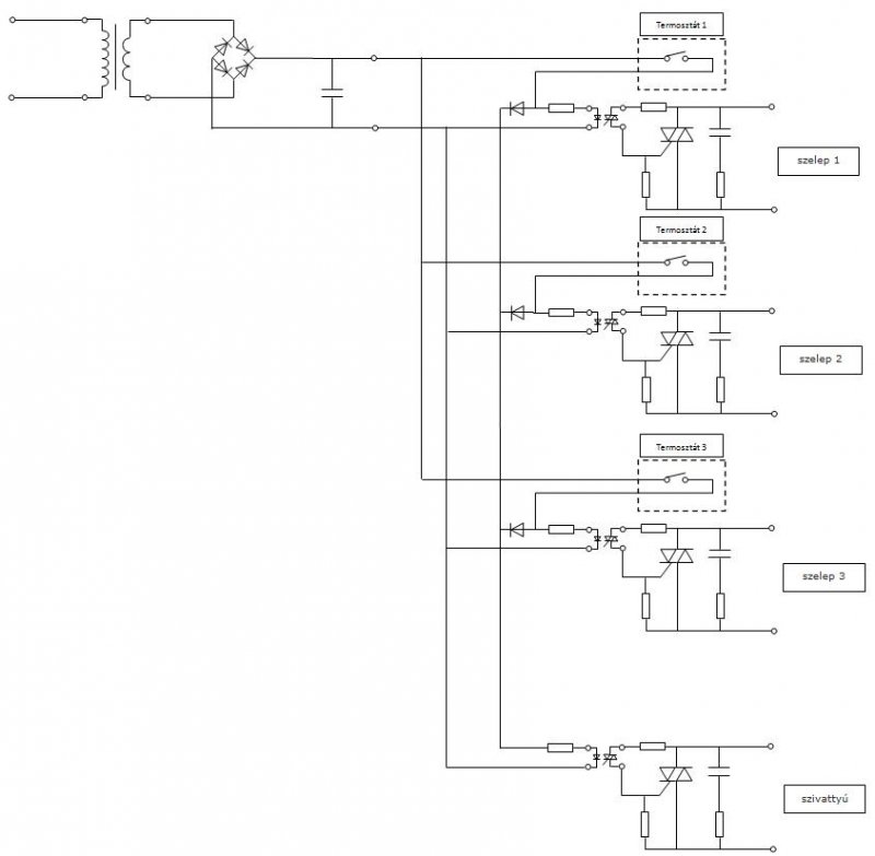

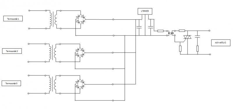

(#) ayk válasza Jani964 hozzászólására (») Feb 4, 2010 /
Visszatérve az eredeti problémához:
Ha csak a 230V-os szelepek miatt van gond és a szobánkénti termosztátoktól 2 vezeték jön vissza, akkor az egészet átkötheted egyenáramra, csak a szelepvezérlést kell megoldanod. Ha nem megoldható akkor darabonként kell egyenitányítani a termosztátoktól jövő feszültséget. Mindkettőre csináltam egy vázlatot. Optotriakot használtam, a MOC3041-es 1A-es, ha elég a szelepnek akkor a másik triak elhagyható.

(#) Jani964 válasza ayk hozzászólására (») Feb 4, 2010 /
Szia ! Köszönöm a kapcsolás terveket, lehet, hogy használni fogom. A szobatermosztátokhoz az Oventrop fejektől 4 szál ( 2 fekete, 1 kék és 1 zöld-sárga ) 1,5-ös tömör rézvezeték lett kiépítve.
Írtam a Grundfos-nak, hogy avasanak be az ALFA II-es tud e olyat, hogy ha túl nagy a nyomás, mert minden kör zárva van a keringető lekapcsolja magát és a nyomás csökkenése esetén elindítja a terhelésnek megfelő teljesítménnyel. Eddig még válaszra sem méltattak. A hagyományos UPS keringetők és az ALFA II-es árkülönbözete ha jól emlékszem br. 16.000 Ft. Állítólag ennél a keringető szivattyúnál, ha a teljesítményt leszabályozom felére az energiafelvétele leesik a negyedére és így számolva 1,2 év alatt megtérül az árkülönbözet. Az egész épület agyon van vezetékelve, sőtt még tartalék üres csövek is vannak. Ez a mániám.
