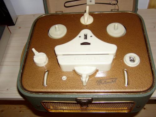

Az első magnóm Mambó volt. Aztán jött egy Terta811-es ezt követte a Terta911. Sajnos erről nem találtam fotót.

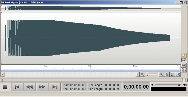

Ezek a mérő frekik egységes jelszinten vannak? Pl.: 0dB? Csak mert ha egy frekvenciamenetet mérek, akkor ott az alábbi kép szerint van a jelszint, s ebből jön ki a végeredmény: Link
Ravasz fogós kérdés. Tudjuk, hogy más kivezérléssel és frekvenciamenettel rögzítenek CrO2 és Fe2O3 szalagokra, és a végeredményt - frekvenciamenetet értve alatta - egy antikompenzációs frekvenciamenetű erősítővel simítják. Mindez persze sebességfüggő is. A cikk nem szól róla, csupán annyit ír:
Idézet: „A felsoroltakon kívül szükséges még megfelelő sebességű Bezugsband, vagy hasonló minőségű más beállítómérő szalag, amely tartalmaz 60, 100, 330, 1000, 6000, 10000 Hz frekvenciákat.”

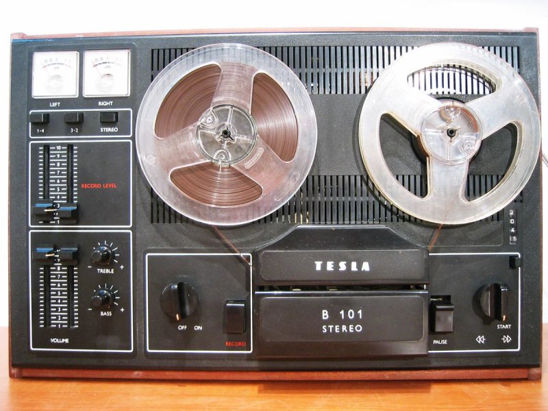

Én arra keresem a választ, hogy az elvileg Hi-Fi szintre belőtt Unitra Aria M2408SD-m miért produkál gyengébb minőséget, mint az elvileg kommersz Tesla B101-esem? Mindegyik újszerű, alig használt, és nálam felvételnél és lejátszásnál is sokkal jobbat tud a Tesla mint az Unitra. Már fülre is jobb a Tesla.
A frekvenciamenet mérése a maximális kivezérléshez képest csökkentett jelszintel történik (kazettásnál is!) ráadásul sebességfüggöen más a vonatkoztatási frekvencia is.
Külön mérési eljárást igényelnek az automatikus felvételi szintbeállítást használó gépek. Az átvitel mérése és beállítása a lejátszó etősítő beállításával kezdődik az adott sebességre és anyagra és formátumra készült mérőszalaggal. A mérés sorrendje: Szint állítás 4,75 és 9.5 cm/s 333 Hz fölötte 1kHz Résmerőlegesség 4,74 6.3kHz feölötte 10kHz -10 dB Frekvencia menet 31,5 HZ től 8 - 18 kHz (4,75 38 és 76) -20dB A felvételi szint beállítása ugyanígy történik kivéve a kombináltfejes készülékek itt a rés állítás értelemszerűen elmarad. Röviden ennyit érdemes tudni a frekvenciamenet mérésről.
Hogyismondjam a teslák a kommersz készülékek között toronymagasan verik a többit. A Grundiggal van egy szinten. Korabeli könyvek is tanúsítják, meg ezek szeint a Te füled is. Én eddig csak és kizárólag Teslát hallottam, és 40 éves, eredeti alkatrész készlettel. Jövő héten kipakolom az ágyra azt a szalagmenniységet, amit azzal vetttek fel, és rendszeresen hallgattak. Én is használom két hetenet, vagy havonta, egyedül a szalag elején van kissé zavaró nyávogás. Mindez 40 éves technika! Emelem kalapom az elődök előtt.

Nem egységesek a jelszintek.

kb 2 éve kaptam egy Tesla B101-es szallagos magnót. Amikor megkaptam elég sok hibája volt szegénykének, de a mai napra rendbe tudtam hozni. Voltak hozzá alkatrészeim is. Meg kell, hogy mondjam, hogy szebb felvételeket tudok vele manapság készíteni, mint a legtöbb kazáttás magnóval. Szallagokat meg lehet hozzá szerezni iskolai lomtalanításkor, vagy egyéb helyekről, csak kérdezősködni kell. Majd később rakok fel róla képeket. Még annyit a végére, hogy amikor elkezdtem javítgatni szinte semmit sem tudtam a működéséről, a mai napra meg szinte már mindent tudok róla...

Ezt úgy értem, hogy azonos jelforrásról, azonos szalagra készített felvételnél az Unitra füllel hallhatóan gyengébb minőséget produkált, mint a Tesla. Kevés a magas, nem tiszta a mély, olyan mosott hatású az egész. A Tesla felvételei ellenben szépen csilingelnek, karakteresek a mély hangok, és szép telt, éles a középtartománya is.
Mondjuk talán nem lenne olyan feltűnő, ha az Unitra nem Hi-Fi-ként tálalná a 2408-ast, de így önkéntelenül is többet várna tőle az ember, és hát elvileg még az is csalódás lenne, ha egy szinten lenne a Teslával. De rosszabb annál, ezért még szembetűnőbb a gyatrább hangzás.
A kombinált fej mikor volt demagnetizálva ?(a lágy permalloy fejek könnyen felmágneseződnek ) A 90-es években került hozzám olyan 2408-as, ami nem szolt lejátszáskor és demagnetizálás után működött rendesen.
