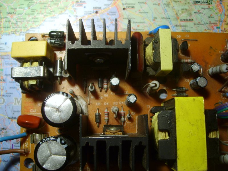

(#) péter70 hozzászólása Máj 12, 2010 /
Sziasztok! Segítséget szeretnék kérni elektromos bicaj töltővel kapcsolatban.Az öregemnek tönkrement a töltője se kép se hang,szerintetek mi lehet a baja? A hűtőbordán lévő tranzisztorra az van írva WOW 403 130007A lehet hogy az a rossz? Előre is köszi! üdv. Péter

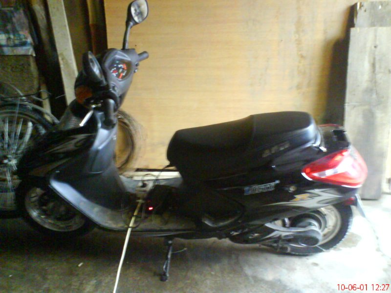

(#) gabika26 hozzászólása Jún 1, 2010 /
sziasztok: van egy Lofty elektromos robogóm!
48V és 300W-os a motorja!
Teljes töltéssel max 40 Km/h-val megy de 60-as óra van benne! Már ki probáltam mindent hogy hogyan lehetne gyorsabbám teni de sajna nem sikerül.Van valakinek ötlete?
(#) gabika26 válasza (Felhasználó 13571) hozzászólására (») Jún 1, 2010 /
érdekes hogy olyan leszabájzó van benne hogy csak 20km/h-val megy ha össze dugok két vezetéket!
Az nem lehet hogy a 40-re is le van szabájozva?
Ha motort akartam volna venni akkor nem ezt vettem volna meg,nem gondolod?

(#) gabika26 hozzászólása Jún 6, 2010 /
Mi történik olyankor ha rakok egy plussz aksit a mociba?
(#) SzervízMacska válasza gabika26 hozzászólására (») Jún 6, 2010 /
Ha Párhuzamosan kötöd az eredetivel, nő a hatótávolsága. Soros kapcsolásnál pedig valami füstölni fog. Tudod, az elektronikában minden füsttel működik, de csak addig, míg a füst elő nem jön.
Erre gondoltam én is.Köszi a választ
És azt nem tudod véletlenül hogy hogyan lehet kiiktatni a leszabályzást?
Feltételezem, hogy a motor már eleve 300W-ra van tekercselve - hiszen a réz nagyon drága. Ezért nagyságrendileg nagyobb teljesítményt fizikailag nem lehet kicsikarni belőle. Így nem érdemes barkácsolni vele. Sajnos, nem ismerem a vezérlő működését, a véleményem pedig az, hogy vásárlás előtt kell gondolkodni. A kerékpár emberi erővel, vagy maximum 300W-os motorral hajtott jármű, viszonylag alacsony sebességgel. Ha többre vágysz, lehet kapni robogót, motorkerékpárt, autót stb. Egyébként elektromos hajtású robogók is léteznek, én már láttam 1,5kW-osat is. Ehhez viszont már vezetői engedély kell.
