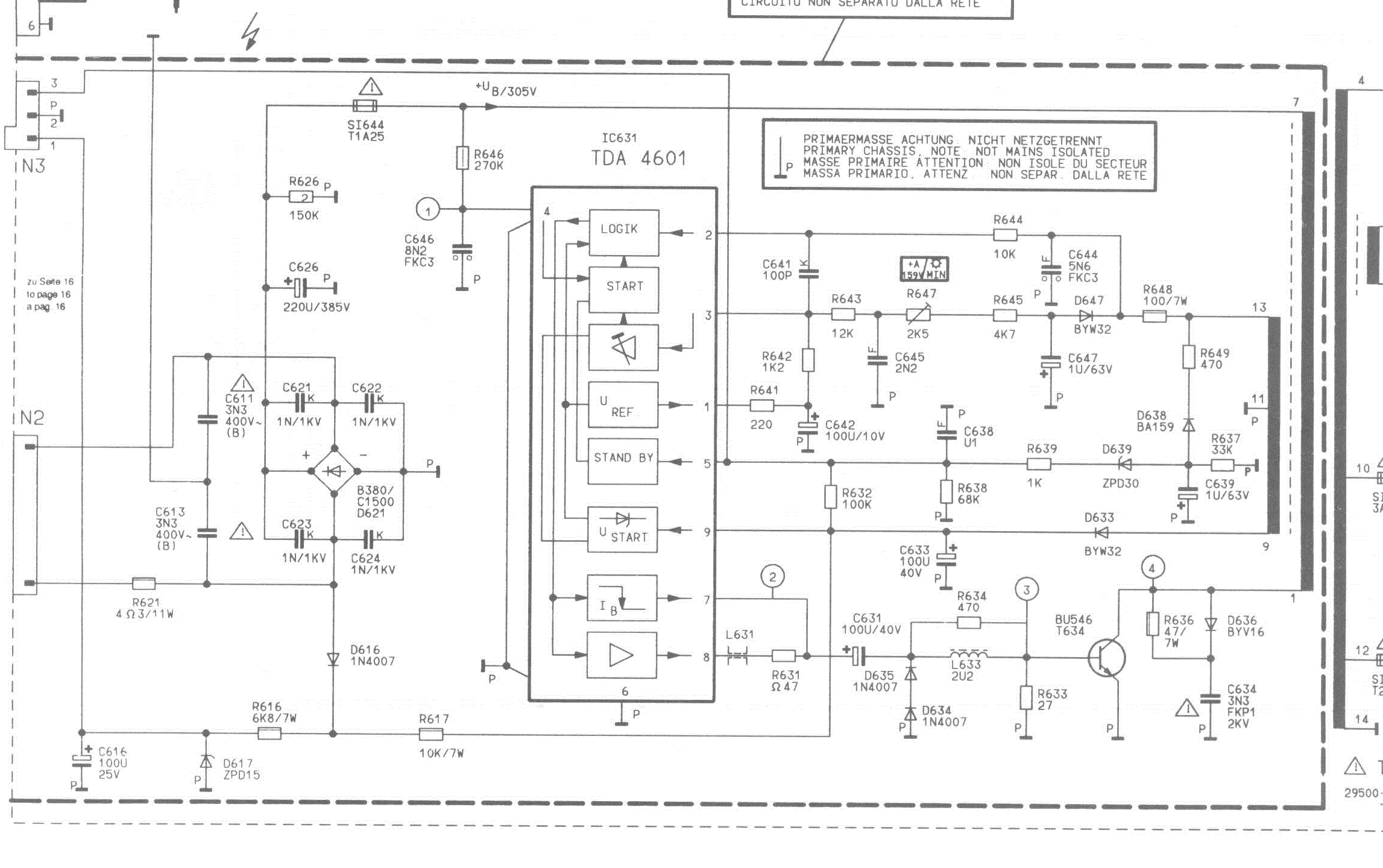

Összetettem szépen ahogy kell.. és már be se kapcsol! Műszerrel néztem bekapcsolt állapotban, a kapcsolási körben ott a 310V, de a tranzisztor Bázisa 13V-ot kap.
Gondolom ez elég nagy, de ez mért van? Lehet az utóbbi kisüléskor már az IC is tönkrement? :no:
(#) kadarist válasza Gomezh hozzászólására (») Feb 8, 2010 /
A C631 egyenáramúan leválasztja a tranzisztort az IC-ről, úgyhogy ott 13V semmi szín alatt nem lehet, ráadásul a 27 ohm-tól fizikailag sem lehet akkora ott a feszültség.Bővebben: Link
Az IC 9-es lábán 12V-nak kell lennie!
