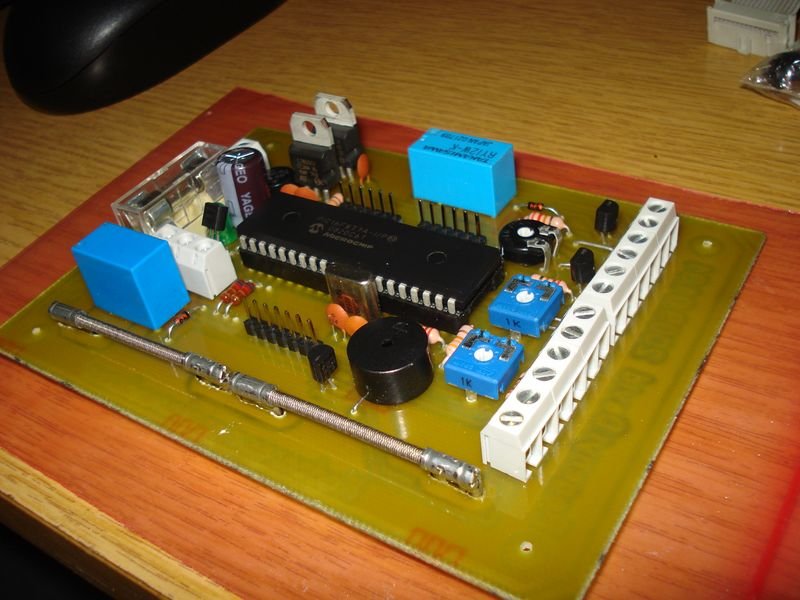

Egy Kódzáras, riasztó berendezés van készülőben, pontosabban technikusi vizsgamunkám lesz.
Amit tud:
12 gombos Mátrix billentyűzet, 4 számjegyből álló kombináció.
Rossz kód esetén LCD kijelzőn: "!!Hibás Kód!!" felirat villog , és háttérben számlálja az elrontott próbálkozásokat.
3 rontást követően lezár a billentyűzet,és beindul a szirána, csak kulcsal, vagy az adott helyiségben elhelyezett gomb-al oldható fel, ekkor 3 másodpercig enged a mágneszár.
Fagyás elleni védelem is bekerült. LM35 ös hőszenzort felhasználva, ha 5 fok alá esik a hőmérséklet, 2 nagy teljesítményű "fűtő" ellenállásra feszt kapcsol.
Minden gombnyomást pittyegő hang jelez vissza. Ajtó nyitáskor " Kód elfogadva, Ajtó nyitva felirat az LCD kijelzőn, ekkor egy zöld led folyamatosan világít 3 másodpercig. Rossz kód esetén villog az üzenet szövegével együtt egy piros led.
Mikor bekapcsolt a fűtés a következő jel villog az LCD kijelzőn: °C
Azt hiszem mindent elmondtam ha tévedek kiegészítem.
Itt vannak a képek.

Szép lett. Gratulálok.

Szép lett! A fűtés nagyon ötletes, nekem eszembe sem jutott volna!

Nagyon szép lett a kivitelezés. Milyen dobozba fog belekerülni? Hol lehet ezt a típusú "fűtő" ellenállást beszerezni?
(#) aderka válasza szücsien hozzászólására (») Feb 17, 2010 /
Ellenállás: Bővebben: Link
Doboz: Bővebben: Link

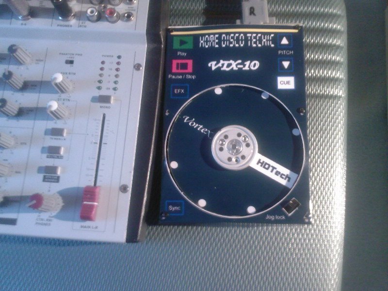

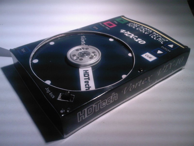

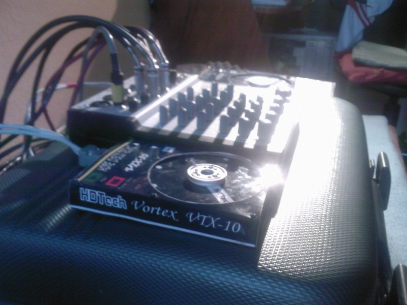

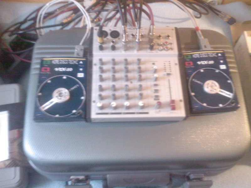

Íme a nemrég befejezett DJ consolom. Ami szinte csak itthoni hulladékból lett felépítve. (semmi PIC vagy AVR). Az előlap Front Designerrel készült. USB-s, a gombok "fólia billentyűzettel" vannak megoldva. De a legjobb az egészben, hogy működik is. Ha lesz időm töltök fel videót is.

Ötletes! Leírás (rajz) publikus?
(#) Georgee válasza Action2K hozzászólására (») Feb 18, 2010 /
Ha esetleg lesz szabad időm összehozok egy leírást róla

Remek munka de ez mit tud?
(#) Georgee válasza borvendeg hozzászólására (») Feb 18, 2010 /
Szinte ugyan azt mint a nagy testvérei
