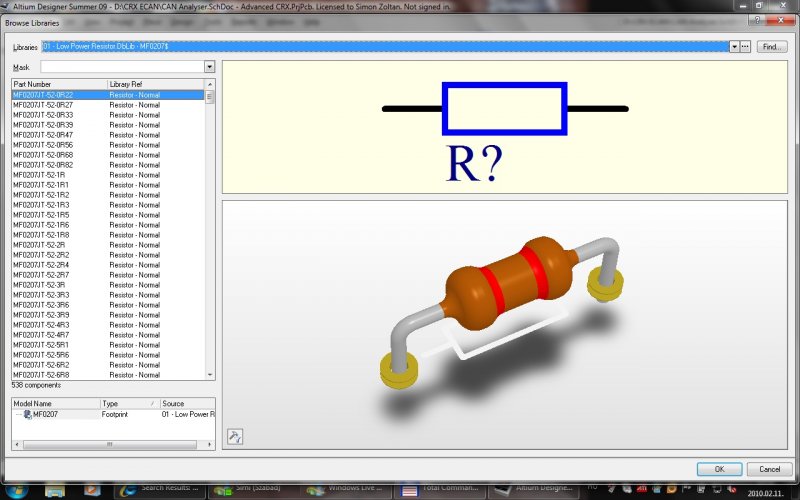

(#) zsimon hozzászólása Feb 11, 2010 / 1
Helló!
SOS és fontos!
Vagy 4 hónapja írtam hogy készül a RET alapján egy komplett alkatrész adatbázis.
Nos 90% kész. Rajzjel, tokrajzok, minden.
A footprintekbe "bele van integrálva" a 3D is, szóval nagyon extra. SMD-kkel nincs gond, a 3D Content Central oldalról lettek leszedve, természetesen a legjobbak. Nincs kompromisszum. Ezután majd a szimulációs rész beírása jön, csak addig is tesztelésre közreadnám.
A gond: bizonyos alkatrészek pl WIMA fólia kondik és társaik (jellemzően a true-hole alkatrészek) sajnos 3D-ben elég gyengék odafent. Van egy egy méret szuper minőségben de viszonylag sok változatban kell.
Keresek tehát olyan valaki akinek adok egy Solidwork's vagy bármilyen bázis modellt és egy lista alapján elkészíti a variációkat, tulajdonképpen átméretezi az eredetit.
A meló annyira "fontos" hogy ha kész van akkor lenne egy 10000x jobb alkatrész adatbázisunk mint ami pl EAGLE-ben van, rendelési számokkal (RET), alkatrészre mutató online linkkel.
(#) zsimon válasza zsimon hozzászólására (») Feb 11, 2010 /
Közben elugrottam a laptopért, csináltam pár képernyő mentést csak hogy lássátók miről van szó. A 003.jpg pont azt mutatja milyen az alkatrész 3D modell nélkül...
Az SMD-k a RET katalógus méretrajzai alapján készültek természetesen a tesztelés és a folyamatos felhasználás során biztos módosulni fognak egy két paraméterükben.
S.
