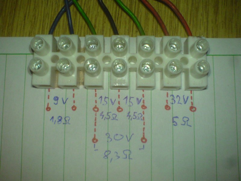

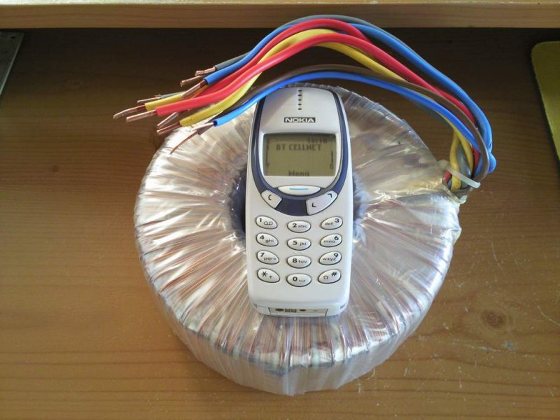

Na megjott a trafom. Tetemes kis darab, 15,5cm x 7cm es 6,5kg. Van rajta 2 kisebb ( 1mm-es ), meg 8 nagyobb ( 2mm-es ) kivezetes, szoval ugy tunik egyenertekuek a kivezetesek, mehet bele az erositombe
Lenne meg egy kerdesem. Nics rairva semmi, szoval nem tudom melyik vezetek micsoda a kimenetnel. Azt hogy tudom megallapitani hogy melyik vezetekeket kell osszekotnom?
(#) rascal válasza anonym1s hozzászólására (») Feb 9, 2010 /
Szerintem az azonos színű vezetékek egy-egy tekercshez tartoznak, de egy ellenállásmérővel azért mérd meg melyik vezetékek között van mérhető ellenállás.
Én egy alacsony szekunder feszültségű trafóról meghajtanám az egyik tekercset és végigmérném így a többit. A legnagyobb feszültségű a 230-as, és az arányokból már visszaszámolható a többi. Attól függően, hogy mekkora feszültségű trafóról tudod hajtani és melyik tekercset választottad a 230V-oson annál akár jóval nagyobb feszültség is megjelenhet. Ezért legyél óvatos magad és a műszered miatt is (legmagasabb méréshatárban mérj minden tekercset először).

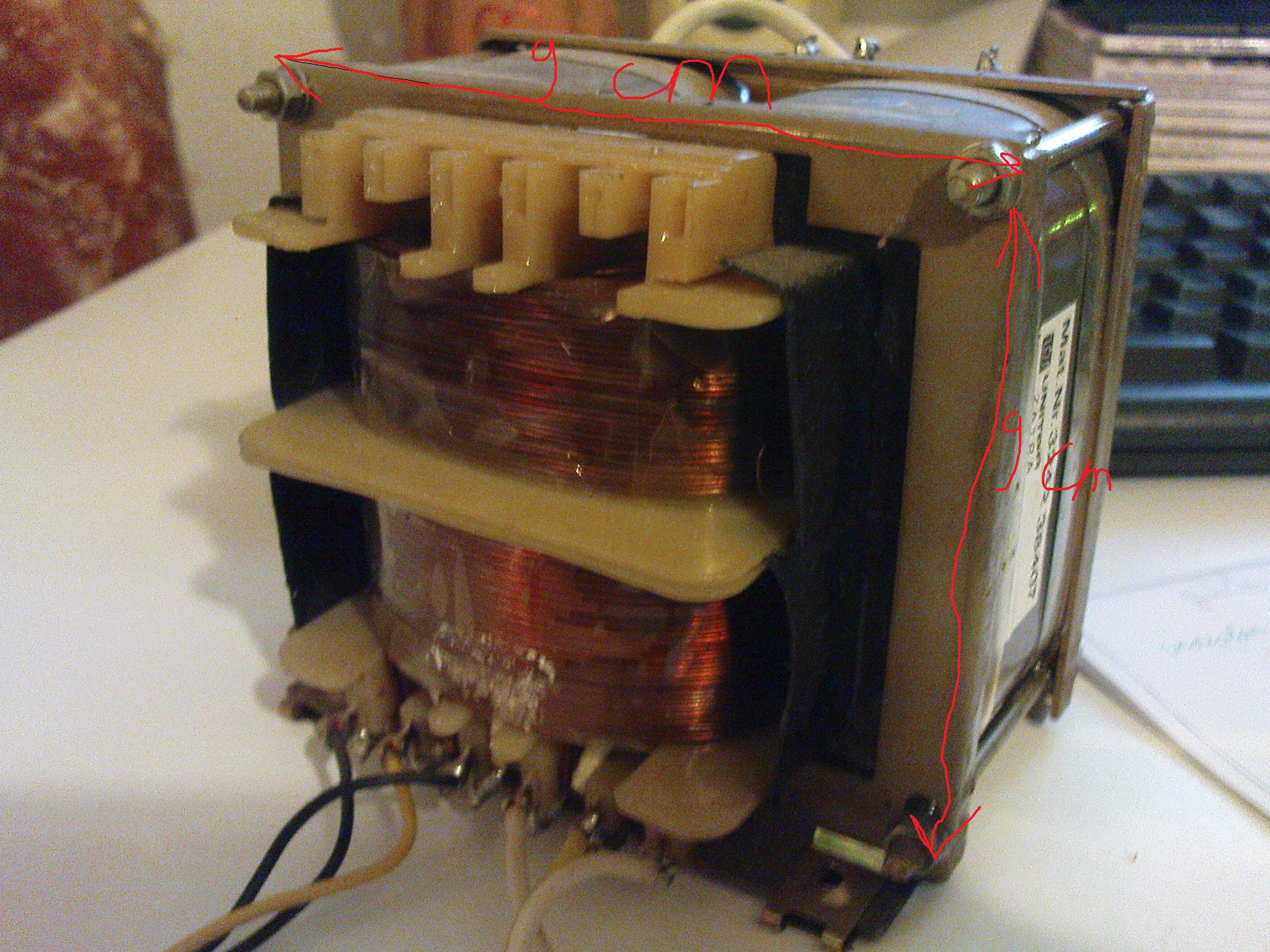

Ez a trafó hány VA lehet?
(Unitra,ZATAR,) Mat.Nr.3242 38407
A 6 vezeték lent 1.5mm vastag.
