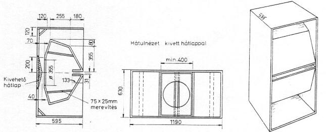

				probálkozz ezzel a dobozzal. bassreflex. 15" hangszoro felülete kb 900cm2. reflexnyillás felülete a fele 400-500cm2. doboz térfogat 160 dm3 (140-170). rezonancia 40hz. dobozméret 60x55x50 cm. (50 széles az eleje) reflexnyillás (csö) 50x10 cm. (az elölap allján) 20 cm mély. valoszinüleg majd hangolni kell. anyaga lakásba pozdorja, haknira mdf. éleknél ragasztani és csapozni is kell. pontos méretezés egy hatvanas évekbeli megsárgult rádioteknika évkönyvben. sajnos nem tudom hogy mikori mert eleje hátulja hiányzik.

				Amugy köszi a rajzokat hát majd kiderül milesz mostmár......
				Az biztos, hogy hangolni kell(ene), de hogy hangolja, ha a reflexnyílás (egy l) a dobozból van kialakítva? Sehogy... Egyébként szép volna, ha a dobozméretezés csak így működne... Sajnos a legtöbb általam ismert 380mm-es hangszórónak már eléggé sok a 160 liter. Idézet:Meg belül merevíteni, különben a doboz jósága leromlik, és hiába a nagy méret, a jó hangszóró, mégsem lesz jó a mélytartomány. „éleknél ragasztani és csapozni is kell.” Ui: a pozdorja az inkább faforgácslap, vagy bútorlap lesz sztem.

				a hangolás roppant egyszerü. azt a terelölapot ami a reflexcsövet jelenti  a hangolásig csak lájtosan kell rögziteni. majd utána véglegesen. a dobozméretezés nem hasraütésszerüen megy, hanem számitás után. egyébbként azok a hangszorok amikkel meg én találkoztam ekkora ládát igényelnek. mondjuk ezek egyik sem volt sal vagy videoton.

				Nos   Lehet, hogy rosszul gondoltad. A hangszórók térfogatigénye nem csak a T-S paramétereiktől függ. És persze nem is a gyártótól. Általánosságban kimondható, hogy 380mm-hez főleg PA közeli hangszóróknál sok a 160 liter. Ui: azért ez a módszer elég macerás és bizonytalan is. Én simán becsövezném.
