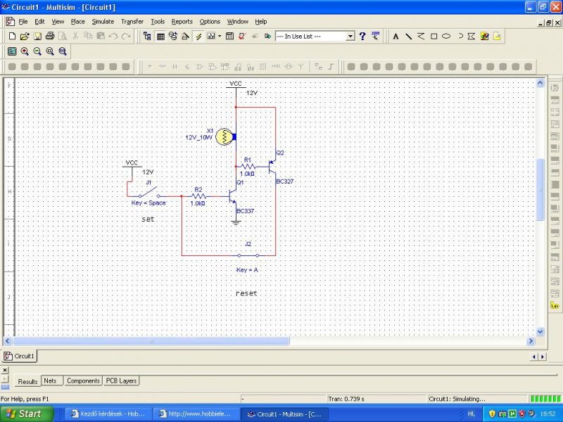

(#) Pulyka válasza rammeradrian hozzászólására (») Feb 11, 2010 /
Tehát jól értem,12V-os tápfeszültség mellett akarsz 6V-os relét "üzemeltetni"?
A vezérlés amúgy könnyű.
Az eggyik nyomógombnak nyitónak kell lenni-e,a másiknak zárónak.
A nyitó nyomógombot sorbakötöd a relé tekercsének eggyik kivezetésével(a gomb másik pontja a táp + pontjához megy),a másik kivezetését pedig rákötöd a relé záró segédérintkezőire,a másik érintkező csatlakozási pontját pedig a feszültség negatív pontjára.
Ha ez kész,akkor a záró nyomógombot rákötöd a relé záró érintkezőinek mindkét pontjára.
Feszültség bekapcs,a nyitó nyomógombbal kikapcsolod a relét,a záró nyomógombbal pedig bekapcsolod.
A 12V-os betápra pedig rákötsz(bocs,hogy ilyen szavakat használok ) egy 7805-ös stabilizátor ic-t,aminek az 5V-os kimenete megfogja tudni hajtani a 6V-os relét.
(az az 1 volt ide vagy oda,be fog húzni úgyis )
Rajzot most hirtelen nem találok sajna :S
(#) moltam válasza rammeradrian hozzászólására (») Feb 11, 2010 /
Kétgombos kapcsoló. A 2 kapcsoló helyett nyomógombot kell használni. J1 helyett zárót J2 helyett bontót. A relé tekercsének ellenállásával azonos ellenállást köss sorba a relé tekercsével + a tekerccsel párhuzamosan egy diódát úgy hogy az anód a táp felé "nézzen".
(#) El_Pinyo válasza moltam hozzászólására (») Feb 11, 2010 /
„anód a táp felé "nézzen"”
Inkább a katód nézzen a +táp felé!
(#) proli007 válasza rammeradrian hozzászólására (») Feb 11, 2010 /
- Akkor "tolmácsolom" Pulyka megoldását is.
Azzal a különbséggel, hogy felesleges bármilyen stabilizátor. Ahogy Moltam is írta, csak egy soros ellenállás kell, ami a relé tekercsének ellenállásával azonos értékű.
- A két rajz között az első, egy hagyományos "öntartó áramkör". Ehhez, egy nyitó, és egy záró nyomógombra van szükség. A másodikhoz viszont két záró nyomógomb is megfelelő, köszönhetően pont a soros ellenállásnak..
- Impulzus vágó diódát lehet kötni a relével párhuzamosan (záróirányban) ha zavar az induktív lökés valamit, de nem kötelező.
- Természetesen a relé többi érintkezője, szabadon felhasználható, ezért nem rajzoltam rá a rajzra.
üdv! proli007

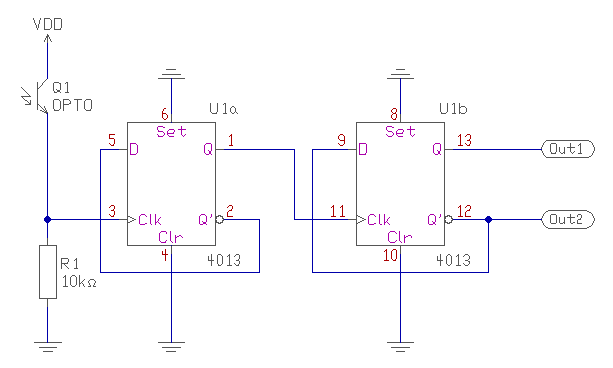

(#) Szebence hozzászólása Feb 11, 2010 /
Már rég jártam erre, de egyből fel is merült bennem egy kérdés...
Van két db mini stroboszkópom ami a tenyeremben elfér. 6-12V-ról lehet üzemeltetni. Ha 6V-ot adok neki akkor kb 5 másodpercenként villan egyet, ha 12V-ról akkor kb másodpercenként kettőt villan. Én 12V-ról szeretném használni, viszont jó lenne megnövelni a villogás sebességét. Ha kicserélem az elektrolit kondit, valamilyen kisebb kapacitásúbbra, akkor az beválhat?
A másik kérdésem ami szintén ezzel kapcsolatos, hogy úgy szeretném ezt megoldani, hogy 2db strobim van és kettőt villanjon az egyik majd 2-őt a másik...
Gondoltam rá, hogy egy astabil multivibrátort használok, de azzal elég nehéz lenne megvalósítani, mert nem elég hogy nagyon pontosan le kell mérnem, hogy házny tizedmásodpercig tart a 2 villanás és méretezni egy astabilt... Ha megveszem az alkatrészeket, akkor ugye azok nem pontos értékűek, még ha 1%-os tűrésűt veszek, akkor is el fog már mászni az egész pár perc után...
Hogyan tudnám ezt megoldani precizen?

(#) proli007 válasza Szebence hozzászólására (») Feb 11, 2010 /
Mint a kis japán: " Na mi van a kezemben? - HiFi torony.. Na jó! De hány?.."
- Ha olyan a kapcsolás, hogy a kondi feltöltődése után villan, akkor a kondi cseréjével, nőhet a villogási freki. De arányosan csökken a fényerő is.
- Nem astabil multi kell, hanem számláló. Vagy vezérelni kell a villogást, vagy pld. egy fototranyóval érzékelni és kapcsolni a tápfeszültségét (vagy valamit) ide-oda.
üdv! prolli007
(#) Szebence válasza proli007 hozzászólására (») Feb 11, 2010 /
Ezt a kondi cserés dolgot ,egpróbálom a jövőhéten összehozni és meglátom mit tapasztalok. Így is kicsi a fénye ettől már ne legyen kevesebb, mert átmegy negatívba
Hogy lehetne megoldani foto tranzisztorral, hogy pl 2 villanás után a másikra adja a tápfeszt (12V-ot) ha az is villan kettőt, akkor megint a másikra. Mivel nem egyhelyen lenne fizikailag elhelyezve a két strobi ezért mind a két strobiba 1-1 fototranyót tennék.
- Ha külön-külön vannak, akkor hogy biztosítod a szinkront közöttük? Olyan helyre kell tenni a fototranyót, ahol mind két villogót látja.
- De a megoldás, elég egyszerű..
üdv! proli007
Nagyon szépen köszönöm a segítséget, a jövő héten megpróbálom suliba megcsinálni. Amint tudok beszámolok a fejleményekről!

(#) robi28 hozzászólása Feb 12, 2010 /
Sziasztok! Egy olyan kapcsolás elkészítésében kérném a segítségeteket, ahol egy 24v-os relé egy pillanatnyi gombnyomásra 5-30 másodpercig húzna (amit mondjuk egy potméterrel be tudnék állítani) aztán elengedne!
Mechanikus megoldás nem jó!

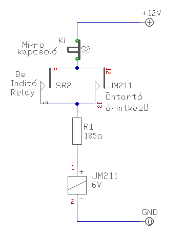

(#) rammeradrian válasza proli007 hozzászólására (») Feb 12, 2010 /
Heló amit küldtél kapcsolást nem igazán értem hogy hogy van. Egyébként úgy akarom hogy a kapcsolás 12V-os legyen de egy normál 6V-os relét húzzon be ha megnyomom az egyik gombot és csak akkor oldjon a relé ha megnyomok egy másik gombot.
(#) proli007 válasza rammeradrian hozzászólására (») Feb 12, 2010 /
Fogalmam sincs, mit nem értesz ezen. Rajzot- működést-jelöléseket?...
Minden esetre ez a két kapcsolás (mert ez két áramkör külön-kölön van, csak egybe rajzoltam le, ha esetleg ez okozná a zavart..) pont azt valósítja meg amit leírtál. A relé lábszámait nem kell nézni, csak az elméletet. De ha megmondod hogy milyen típusú a reléd és a nyomógombod (de jobb lenne egy adatlap, vagy link), akkor megpróbálom lerajzolni úgy hogy hogyan kell bekötni (huzalozni) az áramkört.
üdv! proli007
(#) kadarist válasza dddemeter hozzászólására (») Feb 12, 2010 /
Egy oldal helyettesítő-típus kereséséhez:cross reference
A relé 6V 185 ohm JM 211 van ráírva és alá MISZ.
A bekapcsoló nyomógomb egy másik relé. a kikapcsoló meg egy szimpla mikrokapcsoló. a rajzodon mit hova kössek ez a bajom.
(#) rammeradrian válasza rammeradrian hozzászólására (») Feb 12, 2010 /
És a rajzod: mi ez a sok kapcsoló meg az SR1-2 ott 2 relé van???
(#) kadarist válasza rammeradrian hozzászólására (») Feb 12, 2010 /
Nézd meg ezt az oldalt. Kiemeltem a szükséges részt a dokumentumból. öntartó kapcsolás
(#) rammeradrian válasza kadarist hozzászólására (») Feb 12, 2010 /
Akkor így jó?
Szerintem nem olvasol figyelmesen. Meg írtam, hogy itt az általad kért működésű áramkörök vannak, csak éppen egy rajzlapon.
De megrajzoltam úgy a hogy működtetni szeretnéd. (A relédről nem találtam semmit a hálón)
- Az SR2 jelű záró érintkező a másik relé, ami indítja (bekapcsolja a JM211-es relét.
- A Ki gomb a mikrókapcsolód bontó érintkezője.
Remélem így már érthető.
- 185Ohm-os ellenállást persze nem fogsz találni, közelítő értékűt kell keresni. Ezek szerint a relé, 32mA-es. 180Ohm/0,6W-os ellenállás bőven megteszi.
üdv! proli007
Amit én rajzoltam az nem jó?
De jó!
üdv! proli007

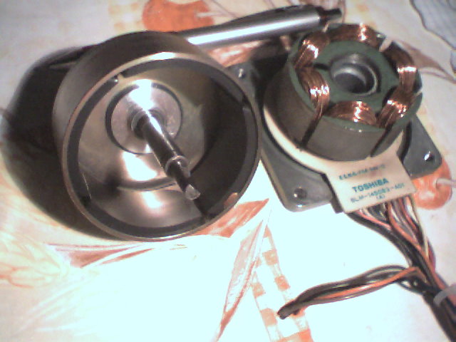

(#) c27 hozzászólása Feb 13, 2010 /
Segítséget szeretnék kérni. Van 2db brushless motorom amikhez megvan a vezérlőic és nagyvonalakban a gyári elektronika, de sajnos erősen sérült a nyák és sok felesleges dolgot is tartalmaz (valami "ipari" fénymásoló lehetett). Abban szeretnék segítséget kérni, hogy megépítsem a motorvezérlőket mindkettőt egyfomára akarom szóval igazából csak egyett kell tervezni. A motorvezérlő ic Ta7712P Bővebben: Link adatlapot találtam hozzá és az ott ajánlott kapcsolást megrajzoltam. A lényegi segítség a nyákterv átnézésében kéne ill. az adatlapon nincs megadva ellenállás és kondenzátor méret. Ezek kiszámolásához vagy saccolás útján való meghatározásához kérnék segítséget. Kérem aki kicsit jártas a témában vagy már csinált hasonlót az kérem írjon.
