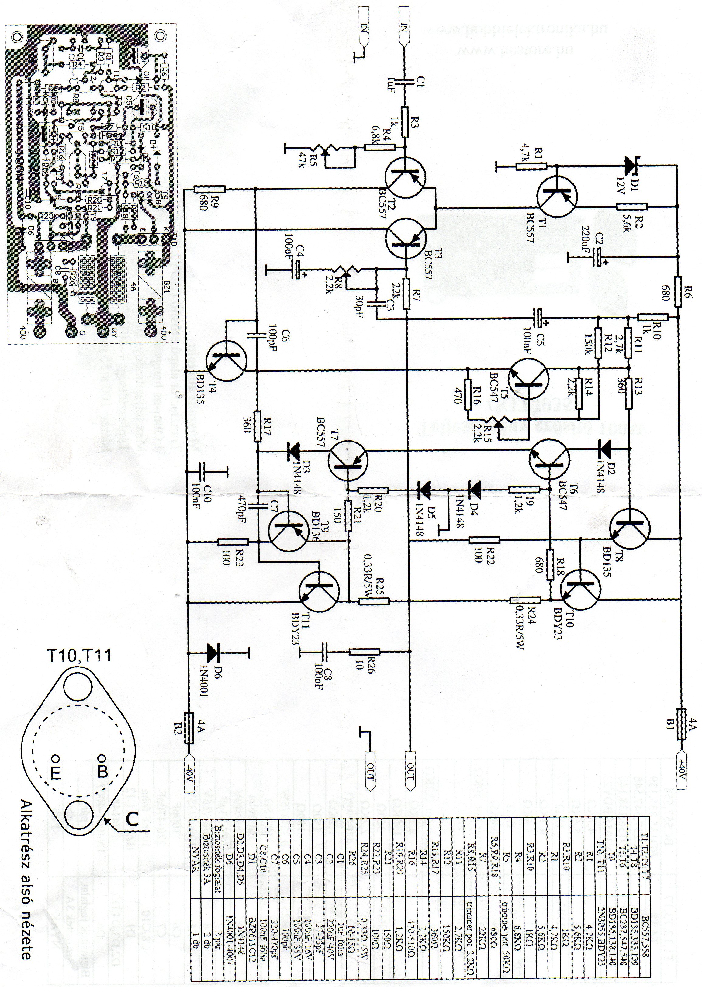

Hello.Még mindig nem jó az erősítő.Kimértem a végtranyókat azok jók.A T4.T8,T9 tranyókat kimérten zárlat volt a T4-nél de mind a 3 új.Viszont még mindig kint van a fesz a kimeneten.
(#) djgombi válasza peter1995 hozzászólására (») Feb 13, 2010 /
Nézd meg a komplementer párokat. Lehet, hogy azok is rosszak.

(#) peter1995 válasza djgombi hozzászólására (») Feb 13, 2010 /
Hát nem tudom.Valami megütötte a T4 tranyónál levő kondira raktam még egy kis ónt és láss csodát jó lett.de hogy az istenbe azt nem értem lényeg hogy jó.Tényleg míg eszembe van.Lehet hogy nagy hülyeség de olyan nem lehetséges hogy 100w-os az erősítő és ha csak pl20w-ot kötök rá egy idő után "felhalmozódik"a teljesítmény és azért halnak meg örökké a tranyók.Persze mondom hogy lehet hogy nagy hülyeséget mondtam.
