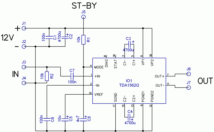

A napokban építettem TDA1562-vel erősítőt. Valamiért nem volt hosszú életű pedig minden rendben volt vele. Egyik nap átvittem haverhoz megmutatni, hogy milyen jó kis erősítőt építettem. Nála már meg sem szólalt pedig előtte még hallgattam. Azóta sem szól. Alkatrészeket átnéztem, jók. Valakinek valami ötlete? Kérlek segítsetek mert tanácstalan vagyok. Vagy csak ezek a TDA-k nem nagy élettartamúak?
(#) levi102 válasza tanci hozzászólására (») Feb 24, 2010 /
milyen hangszorót nyomattál vele?tápegység ?(volt,amper)
(#) tanci válasza levi102 hozzászólására (») Feb 24, 2010 /
Hangszóró 4ohmos, tápegység 12V/1A.
(#) tanci válasza tanci hozzászólására (») Feb 24, 2010 /
Tettem fel kapcsolási rajzot is.
(#) Bassmester válasza tanci hozzászólására (») Feb 24, 2010 /
Nem lehet hogy a harmatgyenge 1A-es tápod adta meg magát? Mérted? A TDA-k általában elég jók, bírják a gyűrődést.
(#) tanci válasza Bassmester hozzászólására (») Feb 24, 2010 /
A tápom nagyon jól működik. Példa rá hogy egy másik erősítőt is hajtok vele éppen.

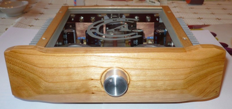

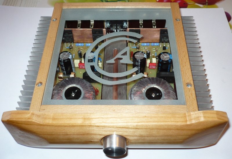

(#) CIROKL válasza szamóca hozzászólására (») Feb 24, 2010 /
Laci ! annyira tetszik ez a szép előlap amit csináltál/ tattál / hogy elkapott az ihlet és megprobáltam ellesni tőled ! Ez lett belőle , már a belvilágról mutattam nem oly régen képeket , most mutatnák a végeredményről is . Már olyan 99% -os állapotban van az aranyos , a hétvégére szeretném ha totálisan elkészülne , még egy pár apró simítás . Mégtöbb kép!
(#) hapro válasza CIROKL hozzászólására (») Feb 24, 2010 /
Hűűű Laci!
Így már sokkal pofásabb!, kifejezetten szép.
Csak nagyon halkan....egy picikével vékonyabbra csináltam volna az előlapot.
