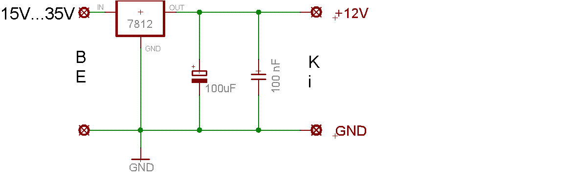

(#) Tomi20 válasza GabN hozzászólására (») Feb 24, 2010 / 1
Lehet hogy tényleg jobb lesz, ha kettő stabilizáló áramkört építesz, egyikről megy a ventilátor, a másikról pedig a többi áramkör. Azért nem árt a 7812 és a ventilátor szabályzó áramkör közé sorosan betenni egy 100uH-is ferrit magos induktivitást, ez korlátozza a tápágba visszajutó zajt.
(#) GabN válasza Tomi20 hozzászólására (») Feb 24, 2010 /
Megértettem! Akkor már csak az alkatrészlistát kellene összeállítani!

(#) GabN hozzászólása Feb 24, 2010 /
Lassan 3 napja gondolkozunk itt a fórumon...Köszönet az időért és a hülye kérdéseim feldolgozásáért! és megszületett az ötlet:
Ezt a tarfót fogom használni: 230VAC / 2x19VAC 2x5.26A 200W;
Erre tervezek egy ventillátort aminek a kapcsolását a képen mellékeltem + 100uH-is ferrit magos induktivitás (zavarszűrés);
Ráadásul egy hangerőszabályzót is szeretnék. (erre viszont szeretnék egy megfelelő kapcsolást kérni)
Kibővítve Kivezérlésjelző-vel, és a legjobbat a végére szeretném: lapose úr által javasolt erősítő ( Erősítő ) annyi módosítással hogy a TDA egységet kicserélem egy LM1875-ös egységre,
még anny kérdésem lenne hogy ha minden egység kézen megépítve a rendelkezésemre áll ezeket milyen módon tudom összekapcsolni?
