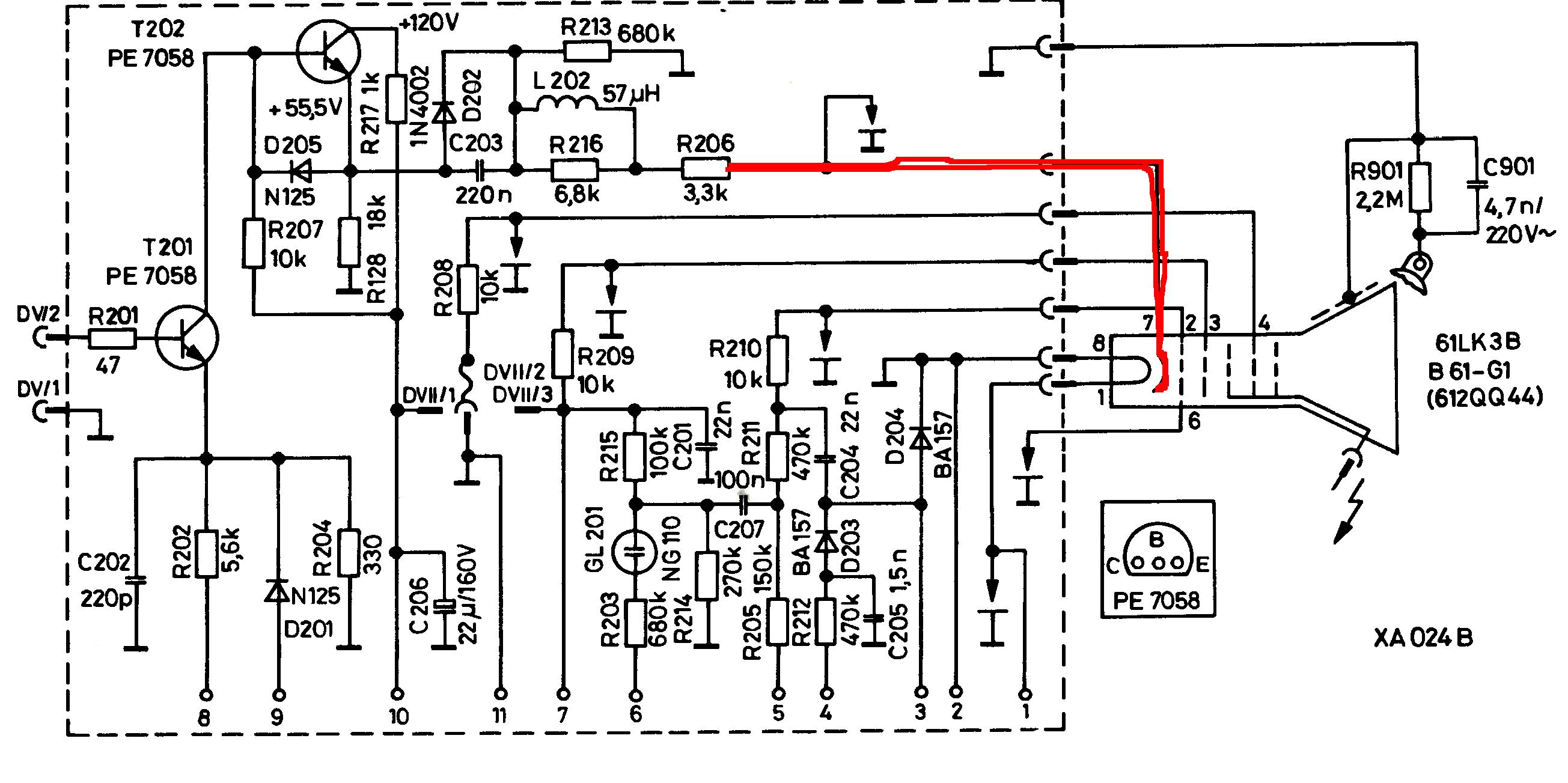

A malomkerék pedig jónak tünik.. mert huzamosabb üzem után nem melegszik.. a BU is szinte hideg.. a 24,8V stabil... talán az összerakást szúrtam el? távtartók bennt vannak.. lerajzoltam az összerakás módját,hátha emlékszel..

(#) kadarist válasza küzmös Gergely hozzászólására (») Feb 15, 2010 /
Mi a helyzet a katódfeszültséggel?
(#) küzmös Gergely válasza kadarist hozzászólására (») Feb 15, 2010 /
A katódon most -55V van
A Katódon most -55V van
A pirossal jelzett vonal a katód. Ott mi van?
Valamiért nagyon szaggat a net.. egy csomószor levág.. Igen bocsi.. a mellette lévőt mértem az előbb.. 131V van rajta
Az sok! A T202-nek csak 120V a tápja. Hogy kerül oda 130V? Akkora katódfeszültség mellett nincs fény!
A T202 véletlenül nem zárlatos?
Mondanám hogy lehetséges ha nem cseréltem volna mind a 2 PE-t MPSA42-re... Egyébként nem lehet "megerőszakolni" egy nagyobb katódellenállással?
Totálba kimegy a katód tápfesz a katódra. Vagy valamelyik tranzisztor, ellenállás a rossz, vagy nulla vezérlése van a videovégfoknak.
Pedig az összes ellenállást az összes kondit kimértem... félvezetőket cseréltem a panelon....
A tények makacs dolgok...
Hát ja.. :yes: Végülis kezdhetem a video kf-modulnál.. szépen aprólékosan.. hiszen a video erősitő modulon nincs olyan amit nem mértem vagy cseréltem... még a glimm helyére is tettem próbának egy 2,2Mohm-ot,de azt is átrágom még egyszer.. vagy kétszer.. vagy többször..
