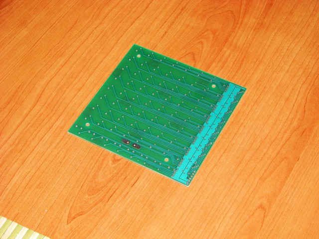

Akkor ez a megoldás, lassan kész mind az öt szint
![]() Felteszem a képet, hátha más is a mátrixnál akad el esetleg.
Szia...
kérlek magyarázd el nekem miért jobb a rézdrót mint hogy a LEDek saját lábait használnád? Nem OFF ,csak sima kérdés akar lenni
Alapvetően azért jobb számomra a rézdrót, mert nem tudok olyan technikát, amivel a ledek lábait 5 cm-re ki tudnám nyújtani. Ugyanis a kocka mérete 20x20x20 cm.
Egyébiránt ez elképzelésem szerint kültérben lesz, egy plexi dobozban, így nem árt, ha károsodás nélkül el tud viselni, mondjuk egy hógolyót.... Amilyen ledeket meg vásároltam, a szokásosnál is rövidebbek a lábaik, kb 2-2,5 cm-ek. Apropó, ha valaki tudna segíteni ilyen méretű plexi doboz beszerzésében, azért nagyon hálás lennék
