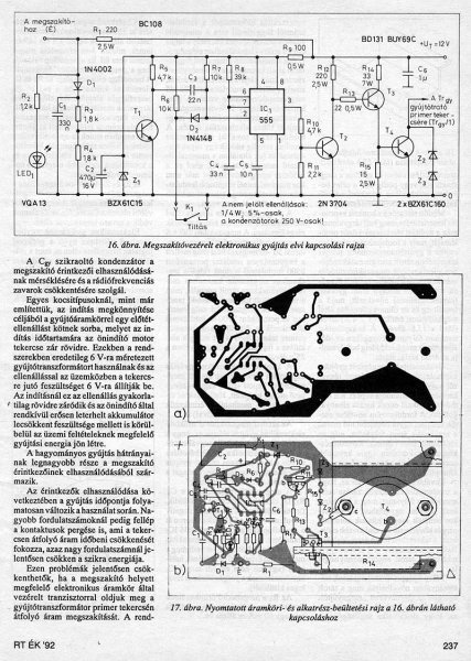

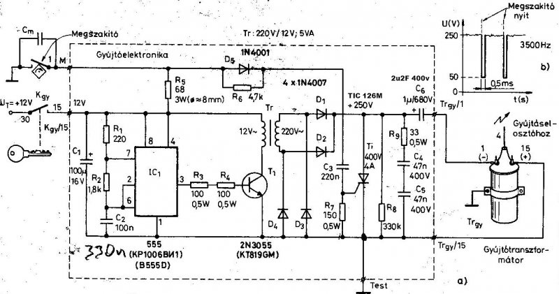

Megcsnáltam kiváncsiság képp mind a kétféleverziót de egyikse ment 3napnál tovább. Bizonyára a hiba a kocsimban van (skoda 120l).A tirisztoros alig melegedett viszont nemtaláltam bele csak 300voltos tirisztort, valószínű ezért szált el. A tranyós viszont úgy fűtött mint egy kazán. 20km után volt vagy 80fokos, pedig az ajánlott hűtés kétszeresét raktam rá. Az érdekes az egészben az hogy nem a tranyó halt meg hanem a két 160v-os zéner ami a tranzisztort védné a nemkívánatos lökéstől, jelzem a zénerek is 1.5w-osak voltak. A tranyós fele azért hajlanék jobban mert egyszerűbb és sokkal kevesebb a meghibásodási lehetősége mint a tirisztorosnak. Szerintetek mia fenét csinálhatnék ezzel az elektronikával, vegyek neki 5w-os zénert, vagy cseréljek gyujtótrafót?
hát nem egyszerű az eset.
A végtranyót kellene nagyobb feszültségűre cserélni, de a nagyobb tranyóknak nagyobb a szaturációjuk, így nőlne a disszipácó. MOSFETekkel érdemesebb lenne próbálkozni, pl IRFP450. (disszipácóilag 2 db al ugyanott vagy, mint a BUY69-el ) 500V os a fet, így a zenenrekkel fel lehet menni akár 400V ig is (valószinűbb hogy nem nyíródnak ki, mert kevesebb energiát kell elfűteniük, emellett a gyújtás is jobb lesz, meghajtóval hajtva gyorsabbak a fetek...) csá ui: a tirisztors kapcsolásnak a DC/DC-je elég gagyi...

Skoda miatt romlott el?! Ááá olyan nem létezik Komolyra fordítva a szót. TIC126 tirisztort használtál? Az elméletileg 600V-ig van. És biztos a tirisztor romlott el? Amúgy amíg még működött a tirisztoros kapcsolás, addig jobban járt a motor? Stabilabb volt az alapjárat? Eltávolítottad/kikötötted a megszakítón párhuzamosan lévő kondit ( amelyik a megszakító melett van felszerelve)? Szerintem a tirisztoros kapcsolásban kéne a tirisztoros problémát megoldani. Üdv.

A tirisztorossal az volt a gond hogy a nyákot egy pici hibával terveztem, aminek a vége az lett hogy elszállt a tic126-os tirisztor ugyanis az egyes és hármas lábat felcseréltem
.Ezután szétnéztem itthon és találtam egy régi videoton tv-ben egy hasonló darabot ami nagyobb áramot is tudott viszont csak 300v-os volt, Valószinű ez lett a veszte. A kondit kikötöttem. Üdv
A tranyóssal úgyis próbálkoztam hogy a trafó előtt lévő előtét ellenállást benthagytan deúgy reggel nemigazán akart indulni. Majd azután kikötöttem és direktbe kapta a tápot utána ment is egy darabig.
Előtétes trafóknál a primer induktivitás majdnem megegyezik egy előtét nélküli, hagyományos trafón mérhető értékkel, csak a primer ellenállást osztották ketté. Ha kihagyod az ellenállást, gyakorlatilag megduplázod a primer áramot - egy olyan tekercsen, amit az új áramerősség felére terveztek, vagyis egy darabig jól megy, de előbb-utóbb leég.
